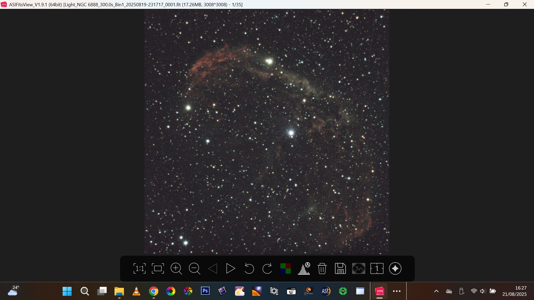

1ère image, j'ai un peu flippé.... Je me suis dit... : It's gonna be hell....
Très peu de détails..
