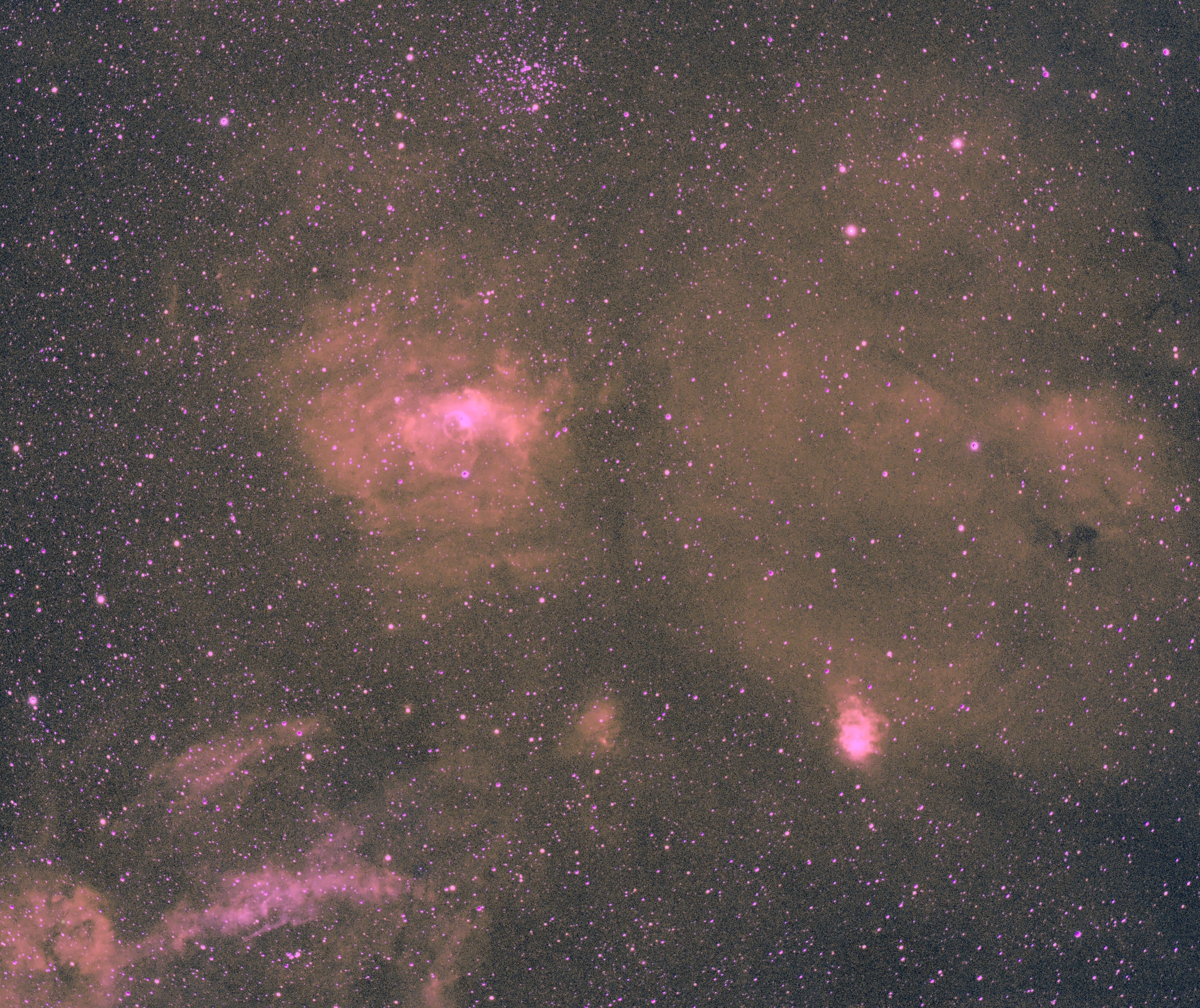

La nuit dernière a été claire malgré les prévisions médiocres. J'en ai profité pour coincer la bulle dans tous les sens du terme ! Sur le capteur de la caméra NGC_7635, et moi sur le canapé pendant que ça se passait.
Cette nébuleuse de la Bulle est distante d'environ 6000 AL. Les photons qui ont frappé le capteur CMOS ont voyagé depuis environ 6000 ans de mon point de vue. De leurs points de vue, le voyage a été instantané ! Pas facile d'appréhender les arcanes de la relativité générale !
iOptron HEM15A + TS94 avec réducteur (414mm de focale)
RCIMX571MC refroidie à -10°c pour imager
PlayerOne Ceres-M sur OAG ZWO pour le guidage
EWF ZWO 5x2'
Pilotage avec Stellarmate Pro 256 Go, Kstars V3.7.8
24 brutes de 300 sec, gain 100, avec filtre Antlia Ha-OIII 5nm, 21 retenues
23 brutes de 300 sec, gain 100, avec filtre Antlia Ha-SII, 5 nm, 17 retenues
Composition HOO, HSS, SHO avec Siril linux V1.4. La HaSS  a ses étoiles toutes roses !

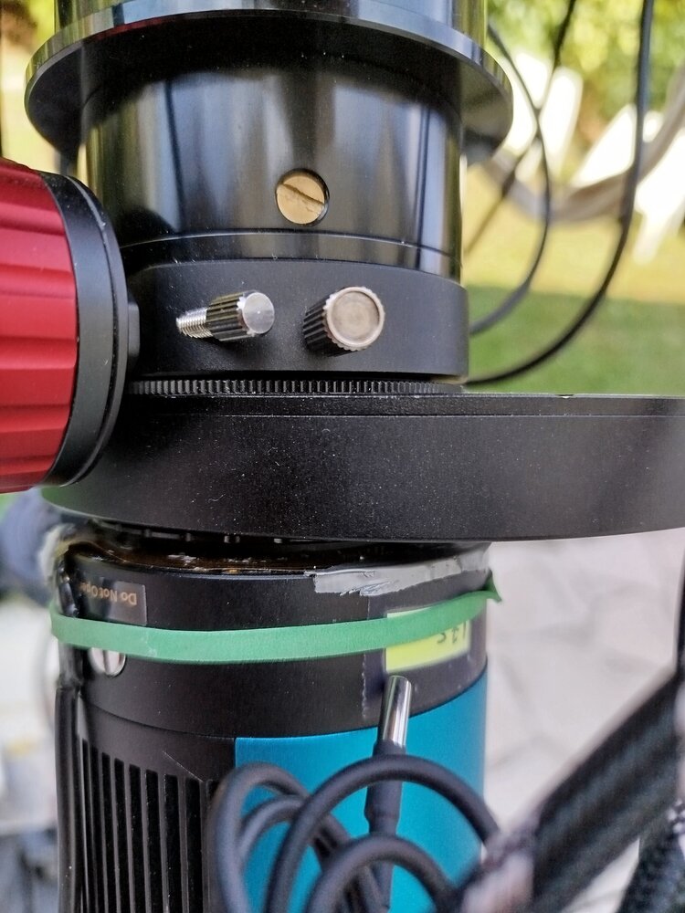

Ça va pas être facile de le rapprocher. La caméra (17,5mm) est vissée sur la RAF (20mm), elle-même fixée sur l'OAG (16,5mm)qui est vissé sur le réducteur ! Total 54mm théorique.
il y a 8 minutes, rmor51 a dit :
Ça va pas être facile de le rapprocher. La caméra est vissée sur la RAF, elle-même fixée sur l'OAG qui est vissé sur le réducteur !
Tu n'as pas de bague sur le réducteur parfois il y en a une que l'on peut retirer
Il y a 2 heures, rmor51 a dit :
Sur l'image elle même peut-on voir quelque chose de ce défaut ?

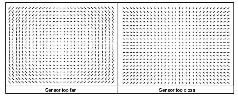

Sous Pix puisque tu t'en sers, passe le script Image Analysis/AbberationInspector sur ton image.
Tu verras que les coins ressemblent fortement à l'image Sensor too far montrée par FredFred67...
La bague qu'on voit entre ta caméra et la RAF est bien prise en compte dans les 54 mm de tirage mécanique ?
Non, elle n'est pas prise en compte. Avec ça devrait faire 55mm.
Quand je parle de voir, c'est avec les yeux, pas avec un outil.
Ton capteur est donc bien trop loin du réducteur et ça se voit sur l'image à 100%. Par contre sur mon téléphone à bout de bras je ne vois pas le défaut 😄
A part changer pour une RAF ou un OAG moins épais, il n'y a pas d'autres solutions. Si, passer en guidage sur chercheur !
Donc ça va rester comme cela.
Apparemment,  j'ai 57,5mm de backfocus, 2,5mm de trop. Plus 1/3 d'épaisseur du filtre.
Pas de bague à retirer sur le réducteur.
Les étoiles dans les coins sont un peu moins rondes?  Ça met un peu de diversité !
J'ai remesuré la distance réducteur-capteur. Elle est de 55,7mm plus 1/3 de l'épaisseur du filtre de 2mm soit 56,3mm. Et je peux gratter nulle part le moindre mm. Donc ça va rester comme cela, la déformation dans les coins n'est pas si marquée que cela, pour moi.
Il y a 5 heures, rmor51 a dit :
Pas le choix, ce n'est pas dramatique mais pénible
