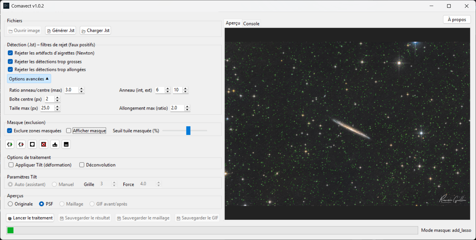

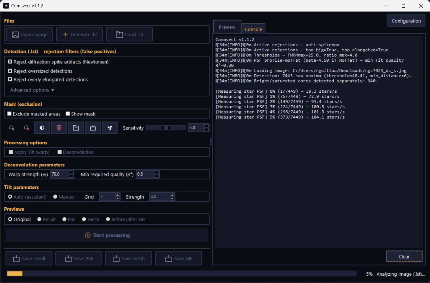

Comavect... correction cosmetique des défauts optique d'astrophotos v1.2.5 (Windows/Linux/Web)
Présentation de Comavect v1.2.5
Comavect est un logiciel destiné à l'astrophotographie, conçu pour corriger certains défauts optiques comme le tilt et la coma.

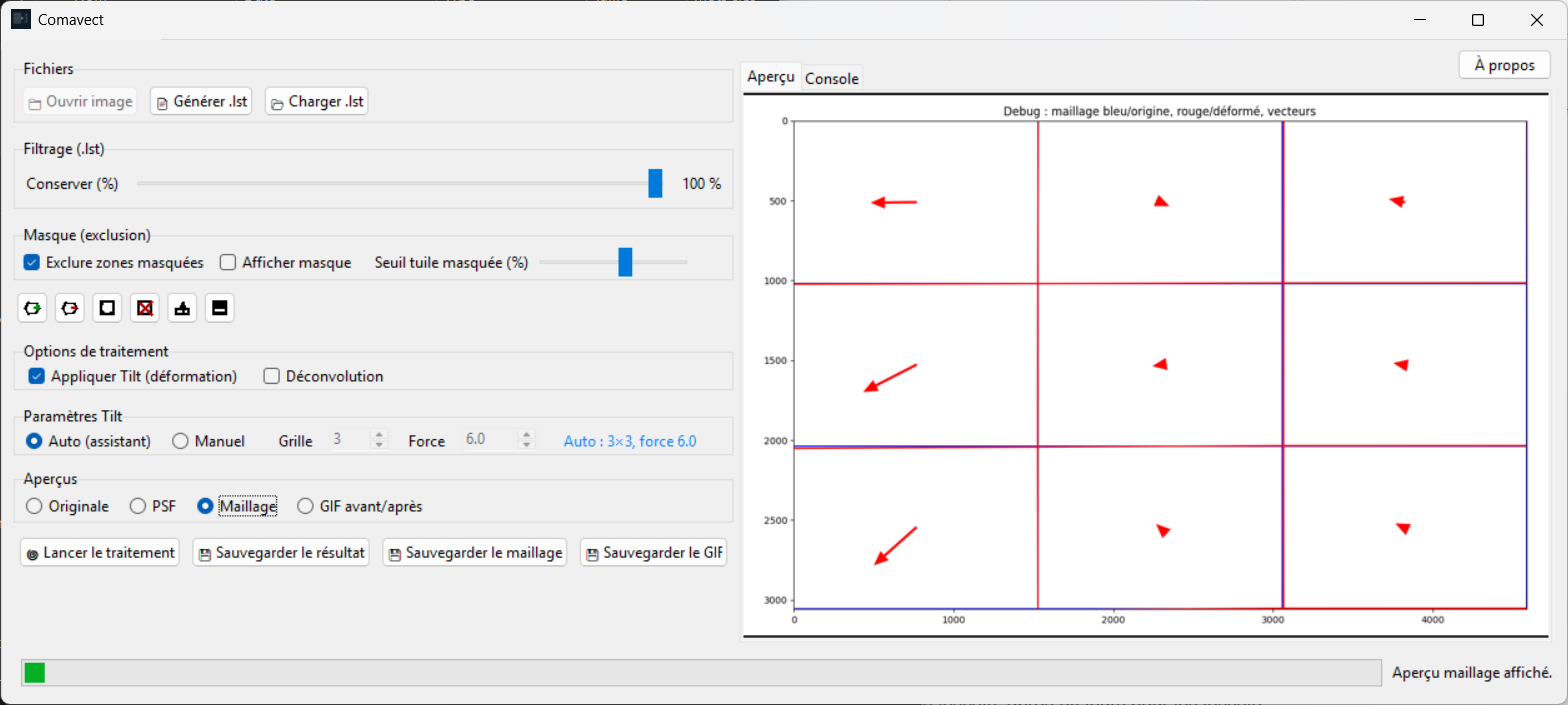

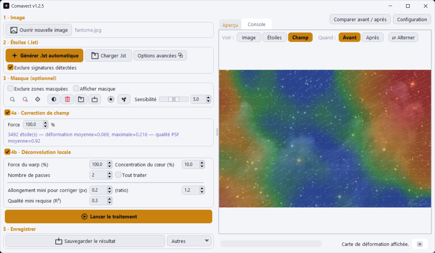

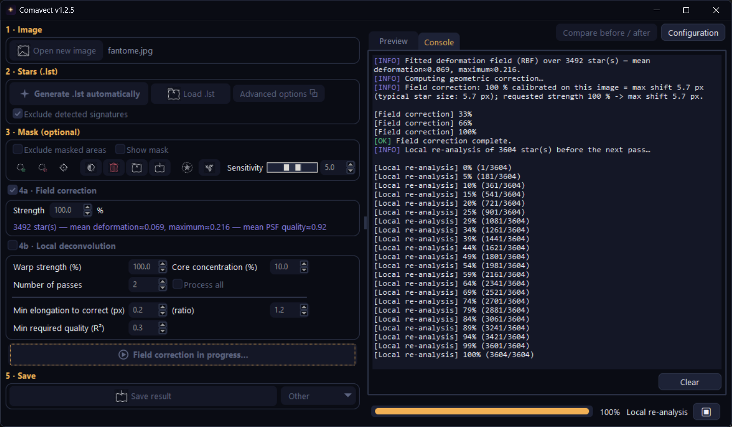

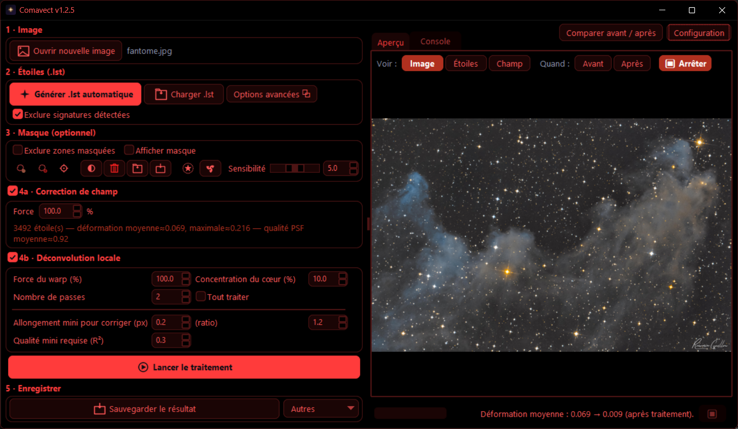

  • Refonte du moteur de correction géométrique : nouveau calcul par intégration des gradients de déformation, limitant les cisaillements artificiels et les déformations dans les coins.
  • Correction de champ désormais calibrée automatiquement selon la FWHM médiane des étoiles : 100 % correspond à un déplacement maximal adapté à chaque image. Garde-fous de cohérence améliorés pour éviter les corrections contradictoires.
  • Détection des étoiles adaptative : sensibilité (σ) et distance minimale automatiquement estimées selon le bruit du fond de ciel, la taille des étoiles et la densité du champ. Nouveaux réglages manuels et bouton « Estimer ».
  • Génération automatique du .lst améliorée : adaptation des seuils de détection, de taille et d'allongement, avec mesures basées sur les étoiles les plus fiables. Optimisation des ajustements Moffat pour accélérer l'analyse des PSF.
  • Filtre anti-aigrettes entièrement retravaillé : meilleure identification des faux positifs autour des étoiles brillantes et distinction plus fiable des étoiles proches.
  • Protection renforcée des galaxies : nouvelle analyse des noyaux saturés pour éviter de confondre certaines galaxies compactes avec des étoiles.
  • Déconvolution Richardson-Lucy optimisée : réduction des calculs répétés grâce à la réutilisation des transformées de Fourier et meilleure stabilité numérique.

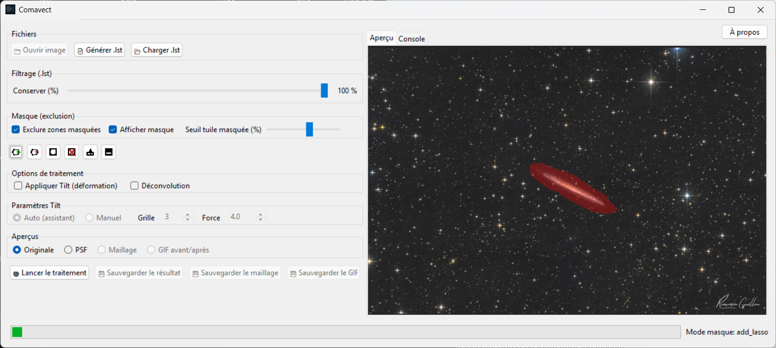

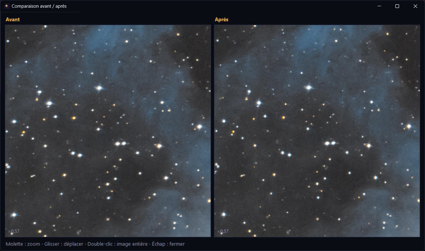

  • Nouvelle interface de comparaison « Voir × Quand » : affichage indépendant de l'image, des étoiles ou de la carte de déformation, avant ou après traitement. Nouveau bouton « Alterner » pour comparer automatiquement les résultats.
  • Interface réorganisée en étapes numérotées, Options avancées enrichies, commandes modernisées et enregistrement simplifié avec regroupement des formats complémentaires.
  • Gestion améliorée des fichiers FITS/TIFF : les pixels NaN ou infinis sont désormais remplacés par une estimation du fond de ciel, avec avertissement, au lieu de bloquer systématiquement le chargement.
  • Diverses améliorations de performances, de stabilité, de visualisation des cartes de déformation et de traduction française/anglaise.

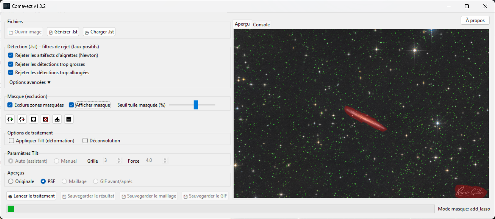

  • le masque d'étoiles (Comavect isole chaque étoile, recrée la nébulosité qui se trouve dessous, corrige uniquement les étoiles, puis les repose sur la nébuleuse. Résultat : des étoiles aussi rondes qu'avant, et une nébuleuse qui ressort exactement identique, même avec la Correction de champ.)

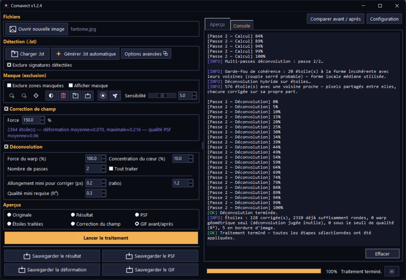

  • Nouveau réglage « Aperçu après PSF » (Configuration) : afficher les PSF mesurées ou directement la carte de correction du champ.
  • Correction : les TIFF 8 bits sont enfin compressés en LZW / ZIP, et la taille estimée est juste.Correction : un TIFF 16 bits LZW qui échouait est maintenant enregistré en ZIP (sans perte).
  •  Moteur inchangé : résultats identiques à la v1.2.2.
  • Version web disponible (PC, Android, iPhone), même moteur : https://romainguillou.pages-perso.free.fr/Comavect/
v1.2.2
  • Interface plus compacte : réglages et aperçu à parts égales, taille de fenêtre minimale ajustée, et le séparateur ne peut plus couper les réglages.
  • Les cases « Correction de champ » et « Déconvolution » deviennent le titre de leur cadre de paramètres ; une barre de séparation distingue, dans « Déconvolution », les réglages généraux des trois seuils pilotés par « Tout traiter ».
  • Barre de titre Windows aux couleurs du thème (rouge sur noir en vision nocturne).
  • Nouveau bouton « Comparer avant / après » (à côté de « Configuration », actif une fois le traitement fait) : fenêtre séparée avec l'image avant à gauche et après à droite, zoom et déplacement synchronisés, pixels nets à fort zoom. L'aperçu GIF avant/après est conservé.
  • Animation pendant les calculs : pixellisation (par défaut), scan ou brouillard, au choix dans Configuration (ou aucune).
  • Diagnostic de correction de champ toujours affiché et à jour (non calculé, calcul en cours, résultat), calculé dès qu'un .lst est disponible.
  • Génération automatique du .lst presque deux fois plus rapide (les mesures de la première passe sont réutilisées) et déconvolution plus rapide, à résultat strictement identique.
  • Grosses étoiles mieux mesurées : le profil Moffat est désormais réellement utilisé pour les étoiles brillantes, qui retombaient auparavant en gaussienne.
  • Nouveau garde-fou galaxies : un gros objet dont l'allongement ne suit pas celui des étoiles voisines est reconnu comme galaxie et n'est plus corrigé à tort.

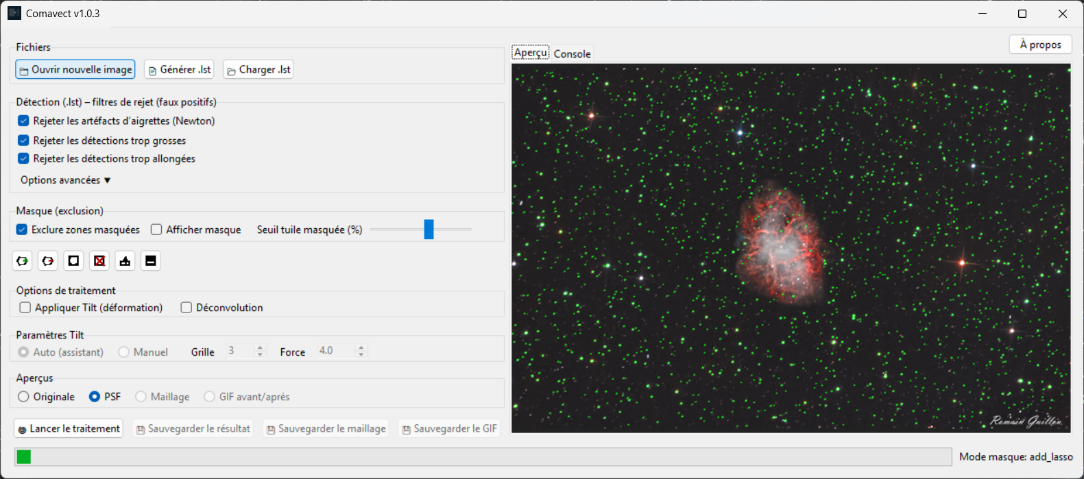

Fonctions principales
  • Ouverture d'images (PNG, JPG, FITS, etc.) + "Ouvrir une nouvelle image" sans relancer.
  • Génération de .lst en un clic (pré-analyse, calcul des seuils adaptés à la dispersion réelle du champ, génération finale enchaînés), ou en mode manuel avec réglages fins dans Options avancées. Mesures PSF au profil Moffat ou gaussien.
  • Chargement de .lst Siril ou d'un ancien .lst Comavect, validé avant utilisation (colonnes, plages de valeurs, doublons).
  • Filtrage interactif des étoiles retenues pour l'analyse (taille, allongement, qualité du fit) — les étoiles proches sont corrigées indépendamment plutôt qu'exclues.
  • Masque d'exclusion : dessin à la main (lasso), chargement/sauvegarde, détection automatique des galaxies et zones diffuses, détection automatique d'une éventuelle signature en bas d'image — et sélection manuelle étoile par étoile (clic pour inclure/exclure), sauvegardée avec le masque.
  • Correction de champ universelle : mesure la déformation réellement observée de chaque étoile et corrige l'image entière en conséquence, quelle que soit la cause du défaut (coma, tilt, backfocus…) — avec garde-fous anti-artefacts et passe de rattrapage automatique sur les zones qui en ont encore besoin.
  • Déconvolution locale (warp géométrique partiel réglable + Richardson-Lucy régularisé), sur les 3 canaux RGB, avec raffinement en plusieurs passes automatiques et seuil d'allongement minimum réglable.
  • Compte-rendu détaillé après chaque déconvolution : combien d'étoiles corrigées, et pourquoi les autres ne l'ont pas été.
  • Bouton Stop pour interrompre un traitement en cours à tout moment.
  • Aperçus : image originale, résultat, PSF, étoiles traitées, correction du champ (carte couleur + vecteurs), GIF avant/après.
  • Interface disponible en français et en anglais, avec trois thèmes visuels au choix.
  • Dossier de travail par défaut configurable, réglages personnalisables enregistrables comme nouvelles valeurs de démarrage.
  • Export du résultat final (PNG/JPG/BMP/TIFF/FITS, données linéaires préservées si disponibles), de la carte de correction de champ, et des GIFs — avec nouvelles tentatives automatiques en cas d'erreur d'écriture transitoire.

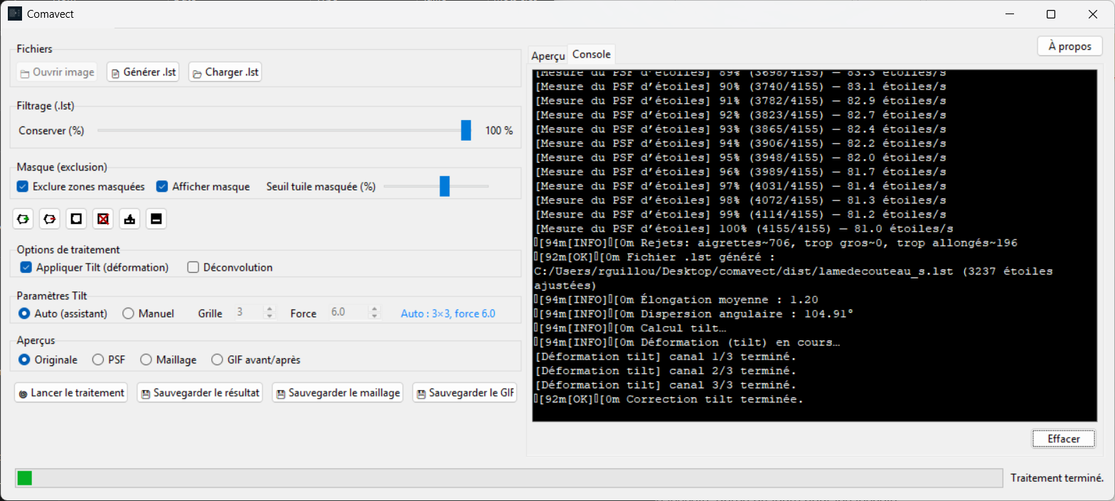

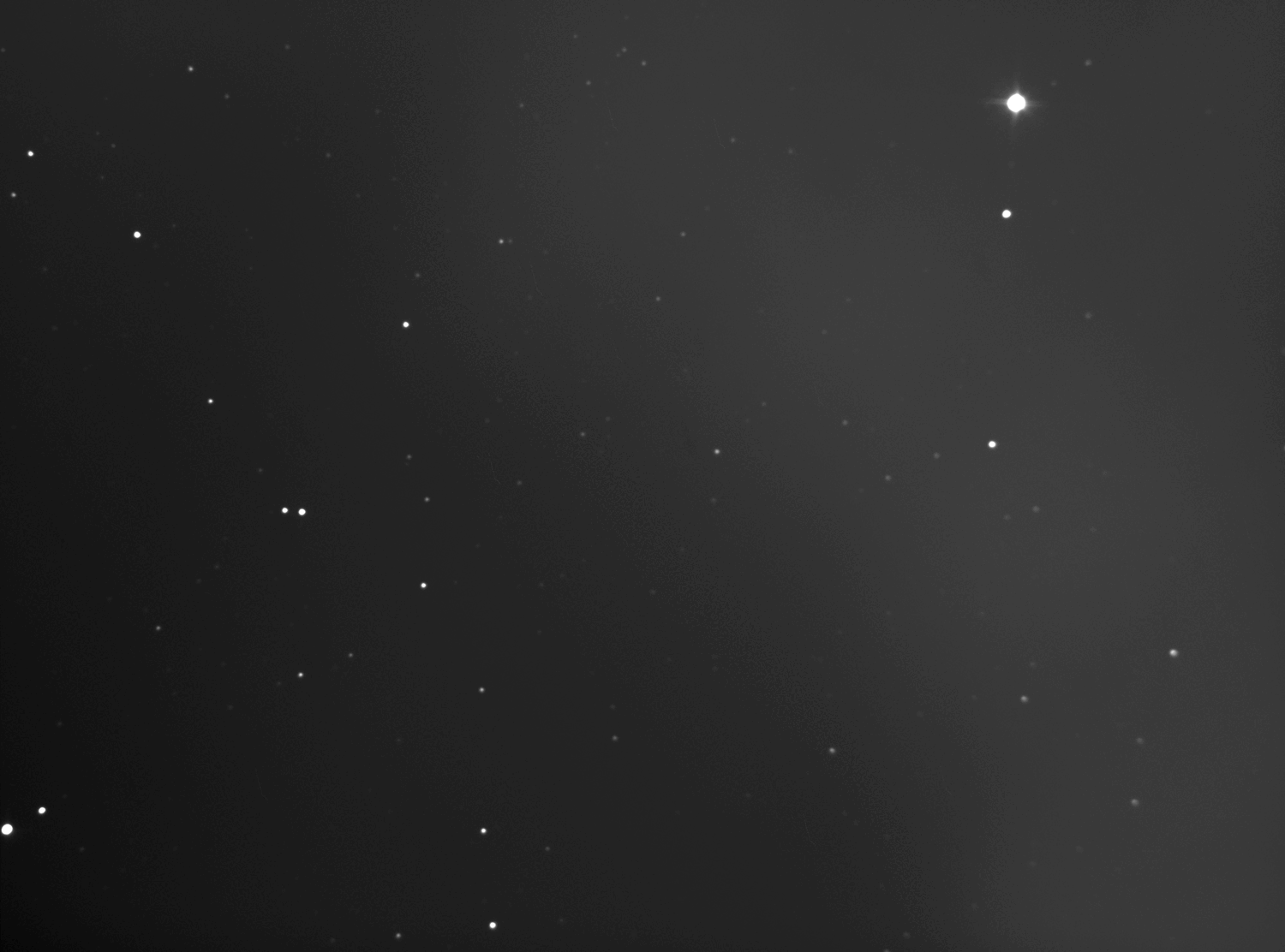

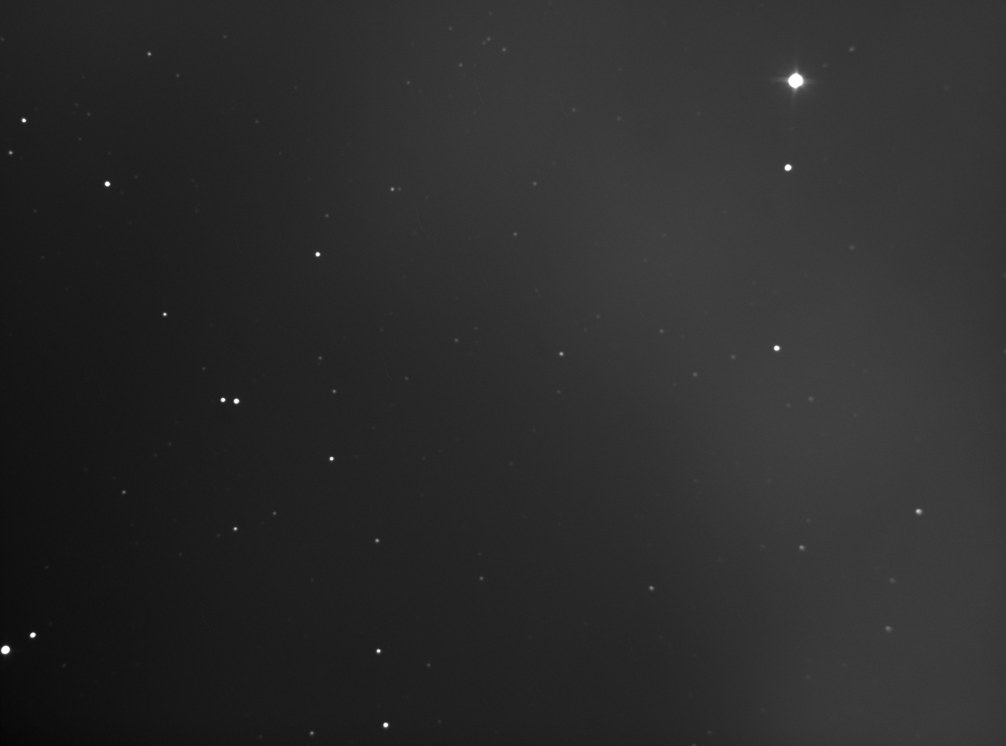

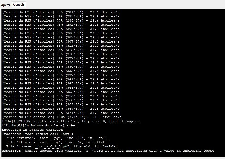

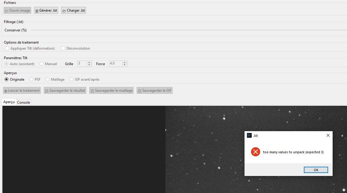

Salut
petit soucis
W10, sur racine disque, mode administrateur
les étoiles sont analysées puis le chenillard se promème indéfiniment
sur la console:
j'ai tronqué la liste des étoiles traitées
  • Gné? 1
Lien de la version corrigé : Comavect v1.0.0b
J'ai corrigé un bug qui pouvait bloquer l’application sur l’animation de chargement (chenillard) lorsqu’une erreur survenait. Désormais, le message d’erreur s’affiche correctement et l’interface se débloque.
Par ailleurs, lorsque l’analyse aboutit à 0 étoile détectée, ce cas est désormais géré comme un résultat normal : un message d’information s’affiche et l’application reste utilisable.
Merci pour votre retour, et n’hésitez pas à nous signaler tout autre souci.

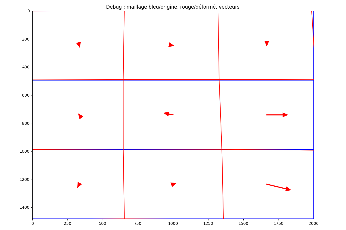

après la sauvegarde en fit est zarbi: taille 3*336
sinon, je n'ai pas d'image sans correcteur de coma
à part la sauvegarde en fit qui semble sauver qq pixels de large sur toute la hauteur, ça à l'air de gazer
le fichier de maillage généré
je n'ai pas d'autres essais sans correcteur de coma
comparaison

Patch correctif Comavect 1.0.0d
Patch-note :
  • Blocage interface : correction d’un bug qui pouvait laisser le “chenillard” tourner indéfiniment ; les erreurs s’affichent désormais correctement.
  • Génération .lst : correction de l’erreur “too many values to unpack (expected 3)” ; le cas 0 étoile est désormais traité comme un résultat normal (message informatif).
  • FITS – export : fichiers écrits au format planar RGB (3, H, W) en 16-bit non signé avec en-têtes MIPS-LO/MIPS-HI et orientation corrigée.
  • FITS – affichage : lecture native des FITS (formes 2D/3D), aperçu moins saturé (mise à l’échelle linéaire) et image orientée correctement ; les fonctions PSF et GIF depuis un FITS fonctionnent.
  • Sélection du cœur : le GUI choisit automatiquement la version du core (variable d’environnement → app_meta → dernière version disponible).

  • Masque d’exclusion : possibilité de dessiner ou charger un masque pour ignorer certaines zones dans l’analyse et le tilt.
  • Détection d’étoiles enrichie : .lst plus dense avec rapport sur les rejets (aigrettes, étoiles allongées ou saturées).
  • Support FITS amélioré : meilleure compatibilité avec les formats 3D et normalisation automatique.

Comavect v1.0.2 — Nouveautés
téléchargement : Comacvect v1.0.2
Interface plus nette
  • Icône et titre Windows fiables (plus de carré blanc/nom incohérent).
  • Fenêtre « À propos » intégrée : version clairement indiquée.
  • Panneaux Options avancées repliables (paramètres d’aigrettes & cie),
Détection mieux cadrée (.lst)
  • Deux filtres réglables depuis l’UI :
    • Rejeter les détections trop grosses (seuil FWHM max)
    • Rejeter les détections trop allongées (rapport d’allongement max)
  • Filtre anti-aigrettes activé par défaut (utile sur Newton).
    Astuce : si vous n’avez pas d’aigrettes, vous pouvez le désactiver.
Robustesse
  • Journal de crash automatique (comavect_crash.log) avec message d’erreur explicite.
  • Console intégrée : messages plus lisibles durant le traitement.
Fonctions conservées
  • Masque d’exclusion (dessiner/charger/sauver), aperçus PSF / Maillage / GIF et export des résultats comme en 1.0.1.

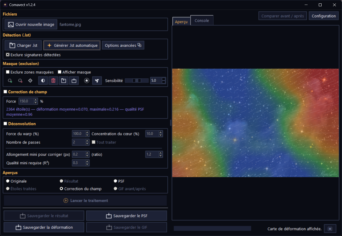

Comavect v1.1.0 — Changelog
Après la v1.0.3, Comavect a connu sa refonte la plus importante à ce jour : la mesure des étoiles, la séparation coma/tilt et la déconvolution ont chacune été reprises en profondeur, avec un nouvel outil de détection de galaxies et une interface entièrement relookée. Détail ci-dessous.
Mesure des étoiles (.lst) — beaucoup plus fiable
  • Profil Moffat par défaut (ailes plus réalistes qu'une gaussienne), avec repli automatique sur gaussien si le fit échoue sur une étoile donnée.
  • Point de départ du fit recalculé par moments de l'image au lieu d'une hypothèse ronde fixe : sur une étoile fortement allongée, un départ "rond" ne donnait quasiment aucune indication à l'algorithme sur la véritable direction d'allongement, qui pouvait alors sous-estimer largement l'élongation et l'angle réels. Avec ce correctif, angle et élongation mesurés sont nettement plus fidèles à la réalité — vérifié sur cas réel.
  • Détection des grosses étoiles saturées corrigée : le filtre qui isole les étoiles aplatissait aussi les gros cœurs saturés, qui n'étaient alors plus repérés qu'au niveau de leurs aigrettes — et donc rejetés à tort comme simples artefacts. Ces étoiles sont maintenant retrouvées directement sur l'image brute.
  • Nouvelles colonnes dans le .lst : Eccentricity, FitR2 (qualité du fit), Profile (gaussien/Moffat).
  • Seuil "allongement max" par défaut relevé (2.0 → 4.0, réglable jusqu'à 10) : avec la mesure plus précise, une étoile réellement très abîmée par la coma peut légitimement dépasser l'ancien seuil et se faire écarter avant même d'être corrigée.
  • Barre de progression déterminée en temps réel pendant la détection (au lieu d'une animation indéterminée).
Séparation Coma / Tilt (nouveau modèle)
  • Le champ de déformation est maintenant ajusté par régression robuste sur l'ensemble des étoiles détectées, qui sépare mathématiquement la composante coma (motif radial, dépendant de la distance au centre optique) de la composante tilt (cisaillement, plutôt uniforme sur le champ) — avec rejet itératif des étoiles aberrantes.
  • Nouveau diagnostic affiché : amplitude de la coma, amplitude du tilt, centre optique estimé, nombre d'étoiles utilisées/écartées.
  • Le mode Auto du Tilt est maintenant calé sur ce diagnostic (une mesure d'ellipticité normalisée, stable) plutôt que sur une ancienne heuristique brute en pixels, devenue peu fiable une fois la mesure des étoiles nettement plus précise.
  • Bug corrigé : le maillage annulait par erreur (soustraction de moyenne) l'essentiel de la correction sur un motif de type tilt (cisaillement assez uniforme sur le champ) — un cas pourtant fréquent en pratique. La correction géométrique du mode Tilt est donc désormais nettement plus efficace qu'avant.
  • Évaluation directe du champ, pixel par pixel (au lieu d'un échantillonnage sur grille grossière puis interpolation) : plus exacte, et globalement plus rapide. Bascule automatique, avec repli sur l'ancien pipeline par grille si trop peu d'étoiles pour un ajustement fiable.
  • Clarification du rôle du masque d'exclusion : il continue d'écarter les fausses étoiles (nœuds de galaxie, etc.) du calcul du champ, mais la correction géométrique elle-même s'applique désormais uniformément à toute l'image (une déformation de capteur touche l'image entière) — seule la déconvolution, étoile par étoile, respecte encore le masque.
Déconvolution repensée
  • Le warp géométrique n'est plus un "squash" complet mais partiel et réglable (nouveau curseur "Force du warp"), combiné à une déconvolution Richardson-Lucy dont le noyau reste cohérent avec ce qui a réellement été déformé (l'ancienne version mélangeait deux étapes incohérentes entre elles).
  • Fenêtres d'analyse proportionnelles à la taille réelle de chaque étoile (fixes et trop petites auparavant pour les grosses étoiles brillantes).
  • Déconvolution appliquée sur les 3 canaux RGB indépendamment (au lieu de la seule luminance).
  • Artefact carré corrigé : le fondu entre zone corrigée et image d'origine ne redescendait jamais complètement à zéro en bord de fenêtre, laissant un contour carré visible autour des étoiles retouchées.
  • Anneau sombre ("ringing") atténué : Richardson-Lucy a tendance, par nature, à assombrir les pixels autour d'un cœur brillant pour le rendre plus compact. Un plancher basé sur le fond local lissé limite désormais cet effet, sans nuire à la netteté du cœur corrigé.
  • Nouveau réglage "Qualité mini requise (R²)" : une étoile dont la mesure de forme est jugée peu fiable n'est plus corrigée géométriquement.
  • Déconvolution en lot nettement accélérée (voir Performances).

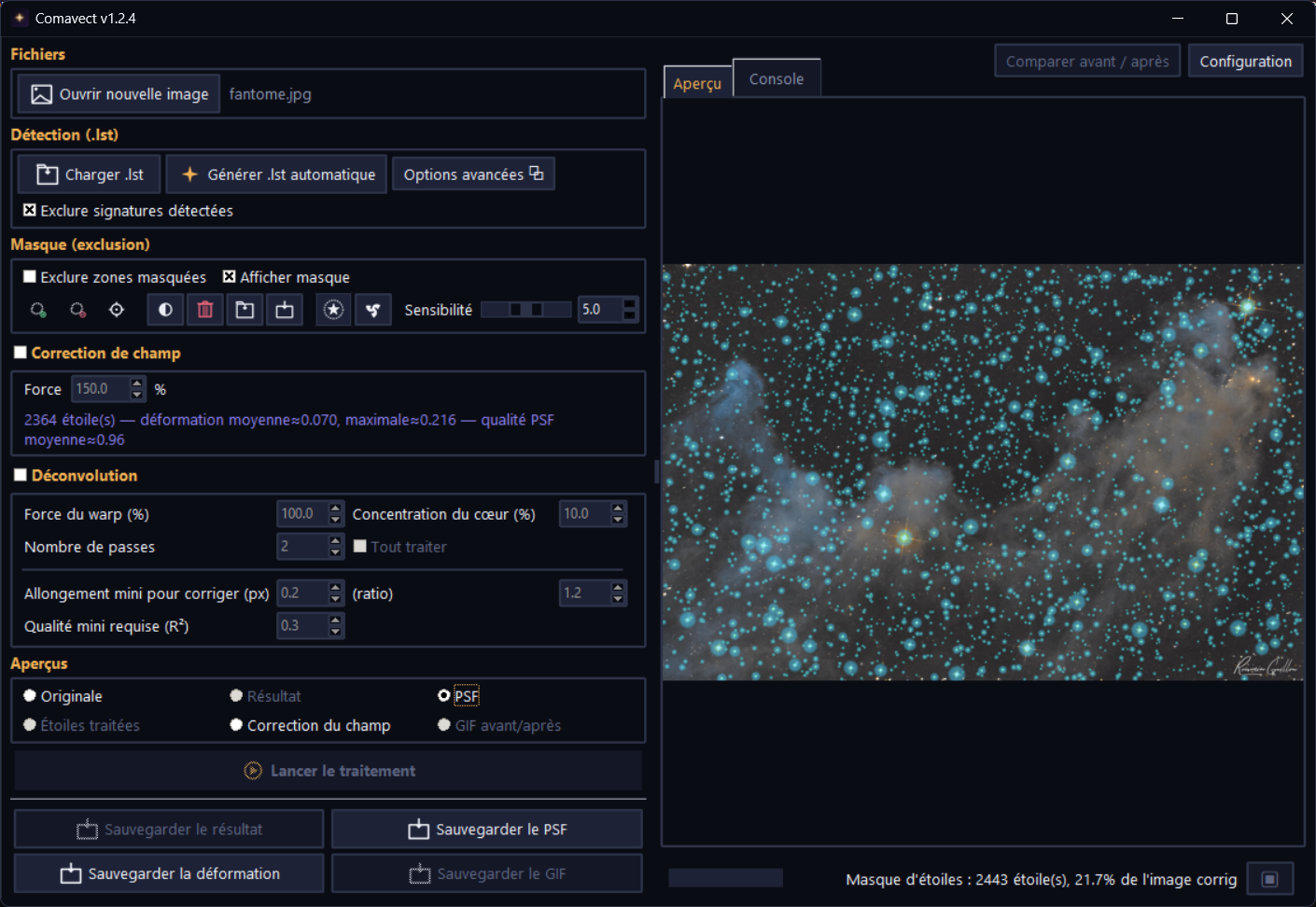

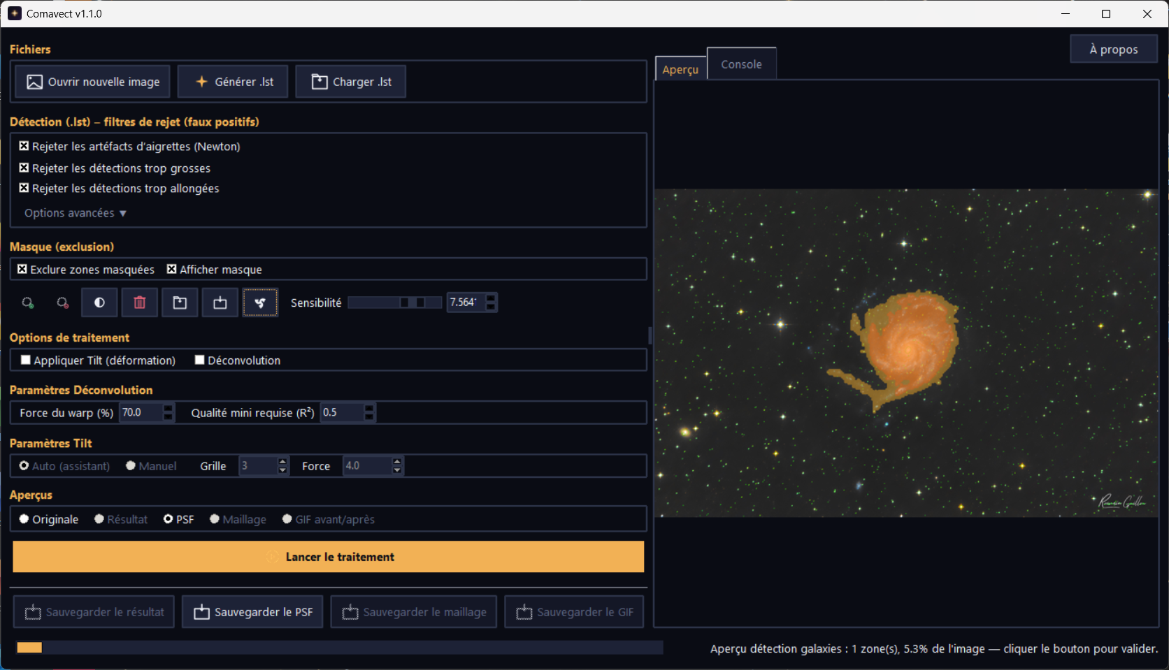

Détection automatique de galaxies (nouveau)
  • Nouvel outil dans la barre à outils du masque : détecte automatiquement les galaxies et autres zones de lumière diffuse étendue, pour les exclure du traitement par étoile — une "étoile" qui serait en fait un nœud brillant de galaxie produit sinon de gros artefacts de déconvolution.
  • Robuste aux étoiles brillantes du champ (pas de faux positif, y compris sur les étoiles très saturées) grâce à une détection par médiane de bloc plutôt que par simple flou.
  • Curseur de sensibilité (0 à 10, avec champ numérique éditable à côté) et aperçu en direct (teinte ambre) pendant le réglage, avant validation.
  • Suit la forme réelle de chaque zone détectée (pas un simple cercle ou rectangle englobant).
Interface
  • Thème sombre complet et cohérent, nouvelle icône du logiciel, nouveau jeu d'icônes dessinées pour tous les boutons (remplace les émojis du système), écran de démarrage animé.
  • Zoom et déplacement de l'aperçu conservés d'un onglet à l'autre (Originale/Résultat/PSF/Maillage) — ils ne se réinitialisaient auparavant à chaque changement.
  • Outil de masque (lasso) : les boutons sont maintenant de vraies bascules — un second clic désactive le mode dessin et restaure le déplacement normal de la vue (il n'y avait auparavant aucun moyen d'en sortir une fois activé).
  • "Exclure zones masquées" s'active désormais automatiquement dès qu'un masque est dessiné, détecté (galaxie) ou chargé — évite l'oubli fréquent de cocher la case séparément.
  • Barre de progression et pourcentage pour le maillage/Tilt, au même titre que pour la déconvolution.
  • Après traitement, l'aperçu bascule automatiquement sur le Résultat (au lieu de l'image d'origine) et désactive l'affichage du masque s'il était actif.
  • Après génération ou chargement d'un .lst, l'aperçu PSF s'affiche automatiquement.
Performances
Sur une image de test réelle (5076×3314, environ 1100 étoiles) :
Étape Avant Après
Détection (.lst) ~46 s ~22 s
Déconvolution (lot) ~77 s ~17 s
Correction Tilt ~8,7 s ~4,2 s
Détection galaxie ~1,3 s ~0,6 s
Ces gains viennent essentiellement de la correction de motifs de calcul coûteux découverts en profilant le logiciel sur des cas réels (conversions d'image répétées inutilement, recherches redondantes sur l'image entière, calculs forcés en double précision sans raison) — aucun résultat n'a changé, seule la vitesse.
Corrections de bugs diverses
  • Un masque conservé après chargement d'une nouvelle image de taille différente provoquait un plantage (« operands could not be broadcast together ») ; le masque est maintenant régénéré automatiquement si besoin.
  • Nettoyage de code devenu mort au fil des versions (ancien noyau PSF gaussien, mode de masque rectangulaire sans bouton associé, seuil de masquage par tuile sans effet après le changement ci-dessus).
Comavect reste un logiciel dédié à l'astrophotographie amateur, pour la correction du tilt et de la coma. Cette version conserve l'ensemble des fonctions principales des versions précédentes (ouverture d'image, .lst Siril, masque, aperçus, export) tout en fiabilisant et accélérant chacune des étapes du traitement.

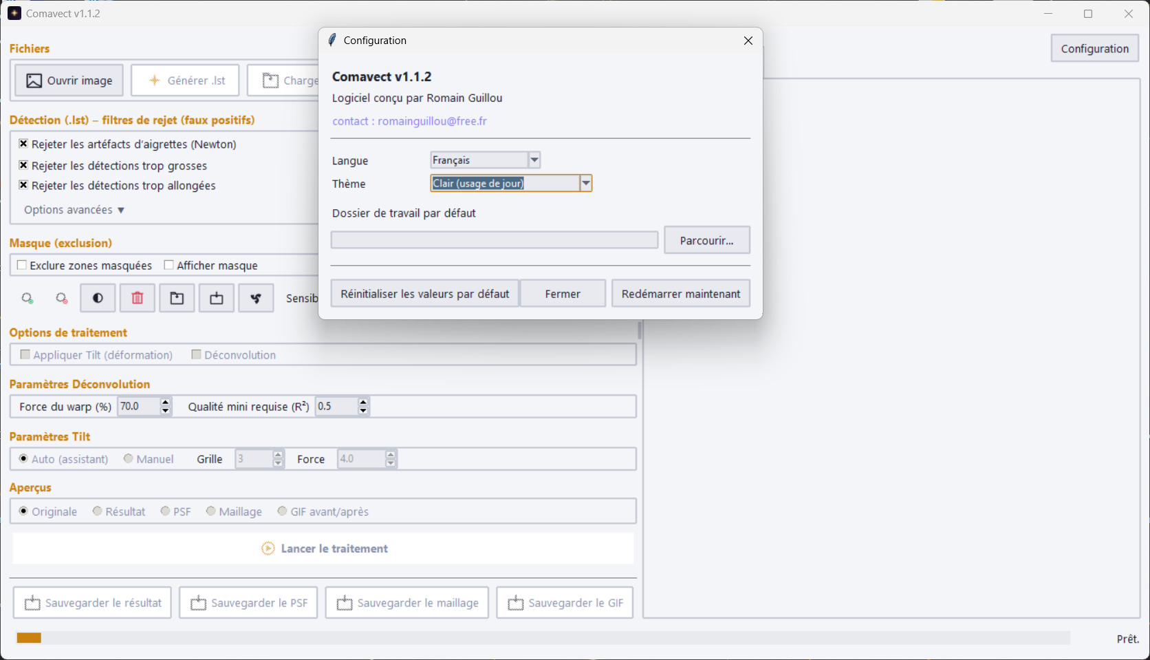

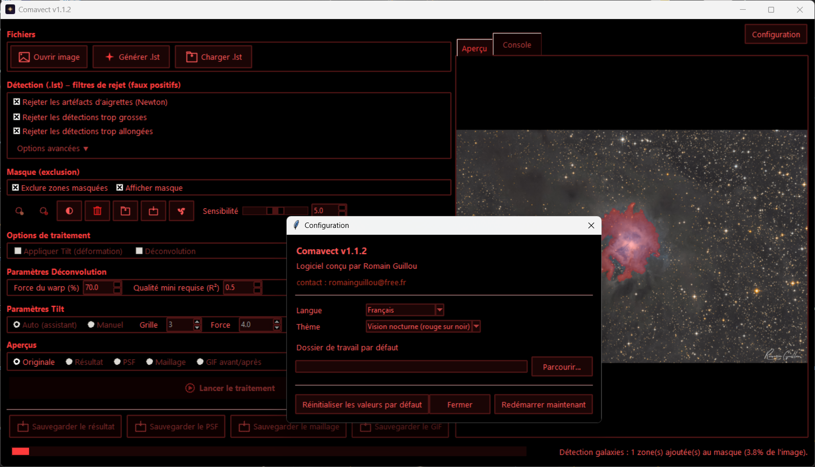

Comavect v1.1.2 — Changelog (depuis la v1.1.0)
Multilangue (Français / Anglais)
  • Comavect est désormais disponible en anglais, en plus du français — sélecteur dans le nouveau panneau Configuration.
  • Traduction complète, pas seulement l'écran principal : infobulles, messages de statut, boîtes de dialogue et messages de la console sont tous couverts (152 textes traduits, vérifiés un par un automatiquement).
  • Changer de langue prend effet au redémarrage du logiciel.
Trois thèmes visuels
  • Nuit étoilée (l'apparence actuelle, par défaut).
  • Vision nocturne — tout en rouge sur noir, sans aucune autre teinte (pas même de blanc), pour ne pas casser l'adaptation à l'obscurité pendant une séance d'acquisition.
  • Clair — pour un usage en journée.
  • Contrairement à la langue, le thème s'applique immédiatement, sans redémarrage.
Nouveau panneau Configuration
  • Remplace l'ancienne fenêtre "À propos" — accessible depuis le même bouton.
  • Choix de la langue, choix du thème, et dossier de travail par défaut (utilisé par toutes les boîtes d'ouverture/sauvegarde du logiciel).
  • Bouton pour réinitialiser tous les réglages aux valeurs par défaut.
  • Bouton pour redémarrer le logiciel directement, sans avoir à le refermer et le relancer à la main.
    2026-09-08_12h27_56.thumb.png.87897ed4923a0b06af9c07d25ee3cbcc.png2026-09-08_12h28_30.thumb.png.05fb107d509db3ab3819f551b87950c4.png2026-09-08_12h29_37.png.e4f9bc2f7948941f692fd720fa28c1fa.png
Démarrage plus rapide
  • Le logiciel s'ouvre maintenant environ 3× plus vite (temps de chargement mesuré : ~1,2 s → ~0,4 s).
  • Certaines bibliothèques (pandas, scipy) n'étaient utilisées que pour des opérations précises (génération de .lst, déconvolution, correction du tilt) mais étaient chargées systématiquement à l'ouverture, même pour simplement regarder une image. Elles sont maintenant chargées seulement au moment où on en a réellement besoin.
Nettoyage interne
  • Retrait d'environ 150 lignes de code devenu inutile au fil des versions : un ancien menu en ligne de commande d'avant l'interface graphique, un système de journalisation qui ne pouvait plus jamais s'activer, un mécanisme hérité d'une ancienne architecture à plusieurs fichiers, et plusieurs anciennes fonctions d'aperçu remplacées depuis longtemps par le système actuel.
Cette version ne modifie ni la correction du tilt/coma ni la déconvolution elles-mêmes (déjà à jour depuis la v1.1.0) — il s'agit exclusivement d'apports en confort d'utilisation, d'accessibilité (langue, confort visuel nocturne) et de performance.
J'ai toujours besoin de testeurs pour améliorer/optimiser le logiciel, n'hésitez pas à laisse un message  pour m'aider. MERCI
Modifié par kisscool33

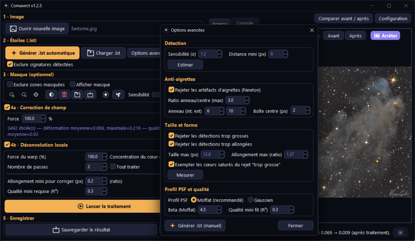

Comavect v1.1.3 — Changelog (depuis la v1.1.2)
Correction d'un bug fondamental — le rejet "trop grosse" ne fonctionnait jamais
  • Le filtre "Rejeter les détections trop grosses" était inopérant depuis toujours, quel que soit le seuil fixé, à cause d'une confusion de nom entre un réglage et un compteur interne dans le code.
  • Corrigé : le filtre fonctionne enfin réellement.
  • Nouvelle case associée : "Exempter les cœurs saturés du rejet trop grosse" (cochée par défaut) — une étoile très brillante et saturée peut mesurer une taille artificiellement gonflée sans être réellement anormale ; décochable pour un rejet strict.
Étoiles proches : traitées indépendamment plutôt qu'écartées
  • Auparavant, deux étoiles trop proches pour être corrigées sans risque de fusion étaient purement et simplement exclues du traitement — sur un champ dense, cela pouvait concerner des centaines, voire des milliers d'étoiles.
  • Chaque étoile est désormais toujours corrigée, avec une fenêtre de correction resserrée quand une voisine est proche, plutôt qu'un choix radical corrigée/pas corrigée.
  • Recalibré pour ne resserrer la fenêtre que si la voisine en a réellement besoin (une petite étoile faible à proximité ne pénalise plus inutilement sa voisine brillante).
Déconvolution multi-passes (nouveau)
  • Jusqu'à 5 passes successives, automatiques : après chaque passe, les étoiles sont ré-analysées sur le résultat déjà corrigé pour affiner ce qu'une seule passe n'a pas suffi à arrondir complètement.
  • S'arrête tout seul dès que le résultat a convergé, même si un nombre plus élevé de passes est demandé — pas de surcoût inutile sur les cas qui n'en ont pas besoin.
  • Ré-analyse optimisée (ciblée sur les étoiles déjà connues, pas une nouvelle détection complète de l'image) pour rester rapide même sur un champ à plusieurs milliers d'étoiles.
  • Chaque étape est identifiée clairement dans la console et sur la barre de progression ("Passe 2 — Calcul", "Passe 2 — Déconvolution"…).
Seuils de détection assistés
  • Nouveau bouton "Calculer automatiquement" : propose des valeurs de "Taille max" et "Allongement max" adaptées à la dispersion réelle du champ (médiane + écart type robuste des étoiles détectées), plutôt qu'un réglage à l'aveugle. Préremplit les champs, la main reste à l'utilisateur pour ajuster.
  • Les valeurs calculées automatiquement se distinguent visuellement (couleur différente) de celles réglées à la main.
Configuration enrichie
  • Nouveau : "Sauvegarder les paramètres actuels" — enregistre l'état de tous les réglages de détection, déconvolution et tilt comme nouvelles valeurs de démarrage.
  • Le bouton "Réinitialiser" remet désormais aussi ces réglages à leurs valeurs d'usine, immédiatement.
  • Nouveau bouton Stop : interrompt un traitement en cours (détection, déconvolution, calcul automatique des seuils) et rend la main proprement, sans rien perdre de ce qui était déjà chargé.
Interface retravaillée
  • "Options avancées" est maintenant une fenêtre flottante séparée, réorganisée en trois groupes clairs (anti-aigrettes, taille et forme, profil PSF et qualité) — n'occupe plus d'espace dans le panneau principal.
  • Barre de progression déplacée sous la fenêtre d'aperçu plutôt qu'en bas de toute la fenêtre.
  • Infobulles retravaillées : retour à la ligne automatique pour les plus longues, couleurs corrigées pour suivre le thème (elles utilisaient encore un jaune codé en dur, hors thème). 9 infobulles manquantes ajoutées (réglages Tilt, aperçus, sauvegardes).
Autres correctifs
  • Impossible de lancer un traitement sans avoir coché au moins Tilt ou Déconvolution (auparavant, cela ne faisait rien sans prévenir).
  • Bug corrigé : à 100% de force de warp exactement, la déconvolution ne s'appliquait jamais, sur aucune étoile.
  • Les actions sur le masque (lasso, import, effacement) activent maintenant automatiquement "Exclure zones masquées" et "Afficher masque", comme le fait déjà la détection automatique de galaxies.
  • Force du warp par défaut relevée de 70 % à 75 %.
Cette version corrige un bug de longue date sur un filtre de détection, repense en profondeur le traitement des étoiles proches, et ajoute la déconvolution multi-passes — le tout accompagné d'un travail continu sur le confort d'utilisation de l'interface.

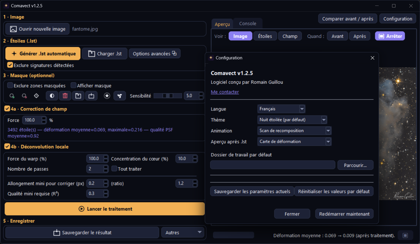

Fenêtre Configuration
  • Les boutons "Sauvegarder les paramètres actuels" et "Réinitialiser les valeurs par défaut" sont regroupés sur une même ligne, séparée du reste par un unique trait — l'ancienne disposition utilisait deux traits pour deux groupes de boutons adjacents, ce qui donnait une impression de barre en trop.
  • Écart agrandi entre "Fermer" et "Redémarrer maintenant" pour plus de confort de clic.
Icônes des fenêtres flottantes
  • "Configuration" et "Options avancées" affichaient une icône générique dans leur barre de titre au lieu de celle de Comavect — l'application de l'icône ne concernait jusque-là que la fenêtre principale. Corrigé sur les deux fenêtres flottantes.
  • Au passage, une ancienne fonction qui posait une seconde fois l'icône et l'identifiant Windows de la fenêtre principale (sans effet visible, mais redondante avec le mécanisme déjà en place) a été retirée.

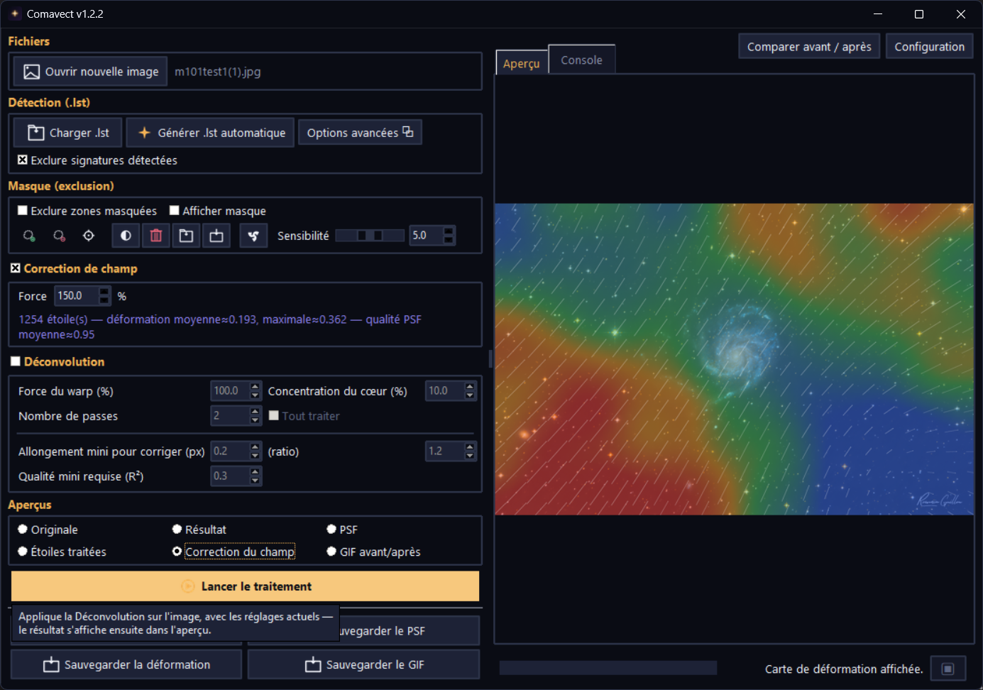

Comavect 1.2.0-alpha1 disponible en test
Après la 1.1.7, une refonte assez profonde du moteur de correction :
  • Nouveau moteur de correction géométrique — fini le modèle figé coma/tilt : le logiciel mesure directement la déformation de chaque étoile et corrige n'importe quelle combinaison de défauts (coma, tilt, backfocus...), avec des garde-fous anti-artefacts et une force qui s'adapte automatiquement à la sévérité réelle de chaque image plutôt qu'un réglage universel.
  • Sélection manuelle des étoiles — nouveau mode pour inclure/exclure des étoiles une par une d'un clic (pratique près d'une galaxie ou d'une signature), en plus du masque de zone existant. Les deux se sauvegardent et se rechargent ensemble désormais.
  • Détection auto des galaxies et de la signature — les zones diffuses et la signature en bas d'image sont repérées et écartées automatiquement de l'analyse.
  • Génération .lst en un clic — nouveau bouton qui enchaîne pré-analyse, calcul des seuils adaptés et génération finale, sans réglage manuel.
  • Plus robuste — sauvegarde qui réessaie automatiquement en cas de verrou Windows (OneDrive, antivirus...), et plusieurs bugs corrigés (masque pas toujours respecté pendant la correction, clics décalés après un zoom, etc.)
  • Interface un peu réorganisée pour suivre. Version alpha : testez et remontez ce qui coince !
    2026-09-19_23h03_36.thumb.png.1bdd66720928be586392c1cca6e496fa.png2026-09-19_23h05_07.thumb.png.7839b2f096723ae01c12f3050edaa8df.png2026-09-19_23h05_20.thumb.png.85957ccc4955c052cfd4d6d1635231b8.png2026-09-19_23h16_30.thumb.png.eee691fdeea99200838f1dc7f088fab5.png
