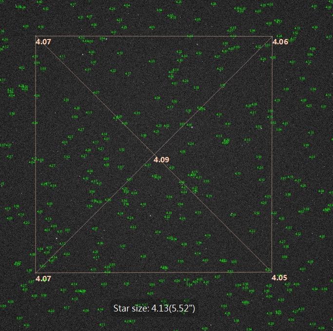

Donc prenons une image quelconque prise avec la FSQ85 (580mm de focale) et la 2600m (pixels de 2,76µ) soit 1,72"/pix, et regardons la sous plusieurs logiciels.
A l'acquisition, Nina donne un HFR à 2,80 : j'ai cru comprendre que Nina parle en "
Siril donne une valeur de 2,11 pix   (ce qui fait 3.6")

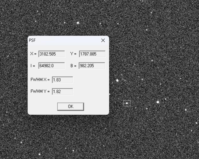

Iris , qui est ma référence donne des valeurs autour de 2 pixels pour des étoiles non saturées.
Un exemple d'une très bonne étoile avec un max à plus de 20000adus) :
ce qui fait 3.13"
enfin, AsiFitsView raconte n'importe quoi.
Il a pourtant la bonne focale et la bonne taille du pixel dans son header :
Alors qui croire ?

Après la valeur.. je me sers d'un seul logiciel pour ça et c'est IRIS puisque comme toi, j'y suis habitué depuis un certain temps et ça ne me sert qu'à faire quelque contrôles/comparaisons lors de sessions avec mes instruments que je connais.

D'abord, la taille du pixel est la bonne, et ma valeur à 1,72"/pix est bonne
J'ai seulement donné une mauvaise focale à nina qui l'a mise dans le header que AsiFits et les autres ont lus
Tout le monde a les mêmes valeurs et j'ai converti correctement les pix en "
Pour éviter toute ambiguité, on va parler en pixels, comme ça, peu importe la focale :
Asi trouve 4,13pix quand Siril en trouve 2,11 et Iris moins de 2, c'est quand même pas pareil
