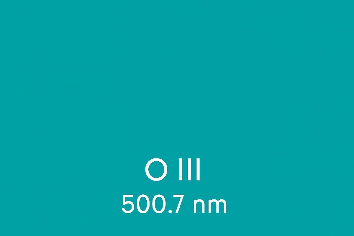

A titre de complément: d'après Chatgpt, la raie 500,7nm de OIII se trouve quelque part entre les Pantone 312C (plutôt bleu) et 319C (plutôt vert) mais n'a pas son équivalent strict dans la collection Pantone.
En RGB, ce serait R=0, G=191, B=255. Donc plus dans le bleu que dans le vert, ce qui va dans le sens de vos remarques.

Par curiosité, j'ai demandé à une IA de me générer un échantillon de la couleur de la raie OII. Ca sort entre le bleu et le vert, mais je ne sais pas si c'est très fiable car on reste forcément tributaire de la carte graphique du PC, de son écran, de son calibrage, etc
En RGB, PixInsight y voit R=0, et G et B quasiment à égalité autour de 0,63 et 0,64
