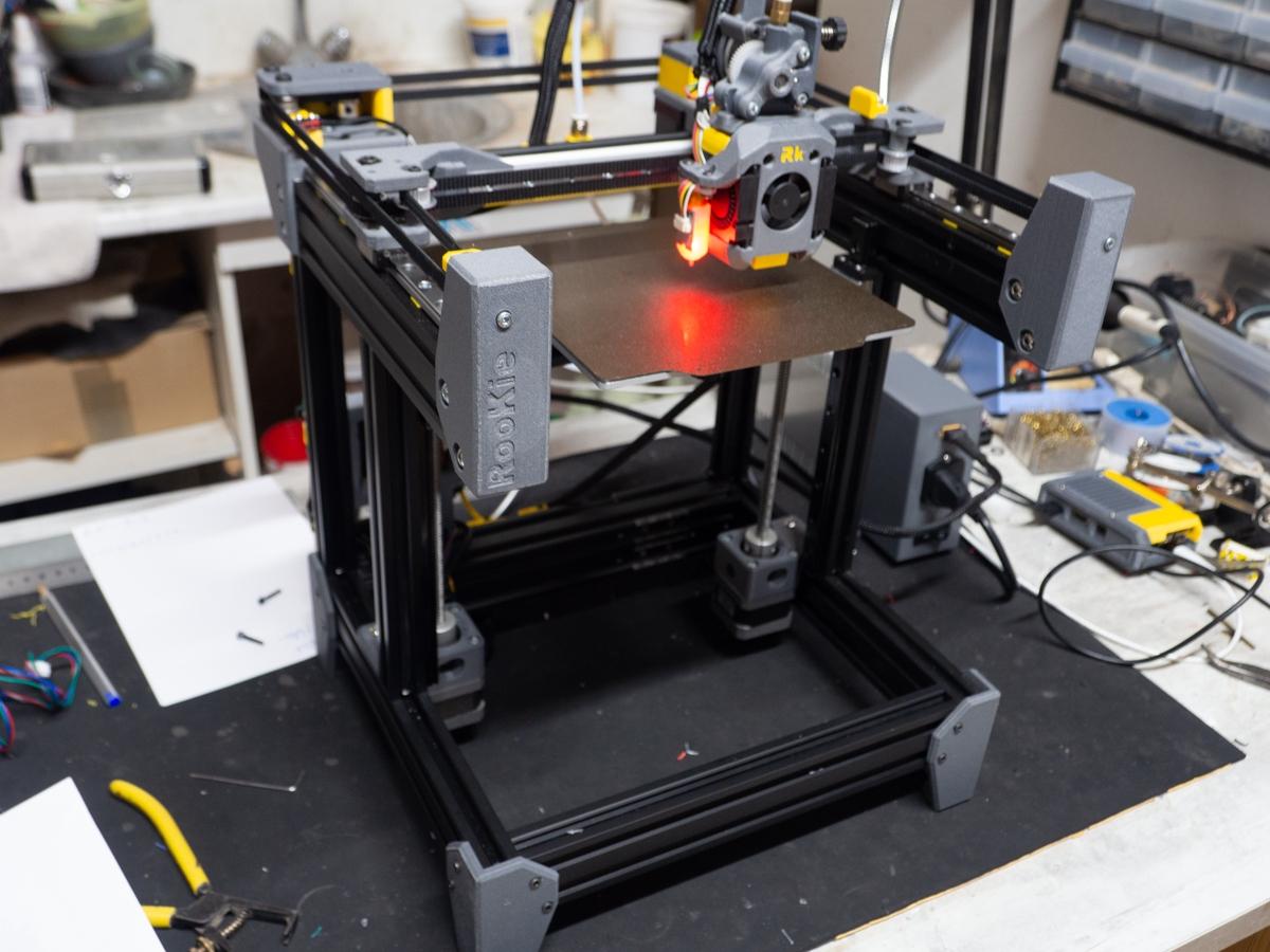

mon bébé en phase de reglages / tests :)

T'es un grand malade toi.. Elle est magnifique ton imprimante !

Il s'amuse  le grand gosse de 48 ans. 🤣
C'est un peu comme jouer aux lego technique mais avec plus de libertés.
C'est sur une base de "Rook" , revue à ma sauce pour adapter le dragon burner (la tête) et les pièces que j'avais en stock.
c'est un plateau d'ender2, donc 165x165, je n'utilise que rarement le plateau complet de l'ender3 (235x235).
Elle est en train d'imprimer son premier benchy, c'est émouvant 😁
y'a un truc qui vibre je sais pas trop où... va falloir inspecter toutes les vis...
Jolie, l'imprimante! Pour Freecad, je n'ai pas eu de plantage depuis la version 0.17, et la version 1.0 est vraiment aboutie. C'est vrai que l'interface est un peu rebutante, mais la pratique façon Autocad est géniale, dès que l'on en a saisi l'esprit (j'ai mis du temps 😄). Les exportations des STL sont parfaites, et avec Orcaslicer, c'est le pied. Orcaslicer permet l'usage de la caméra intégrée, et donc d'éviter  de se connecter à Creality Print, trèèèèèèèèès long et trèèèèèèès chiant.

input shaping fait! (vite fait sur table pas stable 😁)
pour le moment la petite flirte avec les 500mm/s et 8000mm/s² sur du PLA
je continue le "tuning" :D
