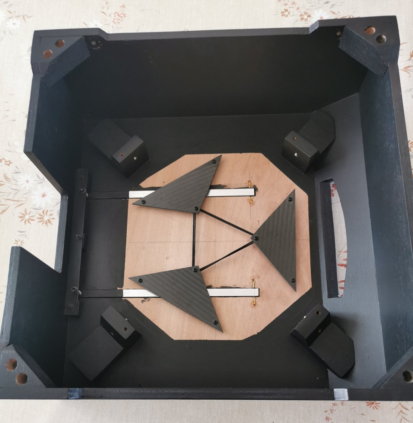

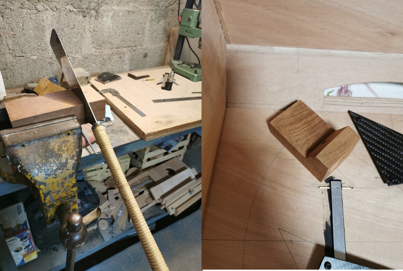

Bon, après un rapide crayonnage de ce crayford maison 2" et le dessin précis de la cage du secondaire pour son positionnement, je décide d’utiliser ceci :
Luthier amateur, j’ai quelques morceaux de ce genre. Là, c’est de l’ébène qui sert à fabriquer les touches des guitares. C’est dur, très dur, et noir !
Hop, je ponce pour faire une surface plane. Puis je retourne pour faire l’autre face, par un petit montage de l’affleureuse. L’idée, c’est d’avoir 2 surfaces parallèles, une planche quoi :

Avec l’épaisseur du bidule + cage secondaire, je devrais avoir presque 20 mm de recul et 5 mm de rentrée. Ça devrait le faire. On verra un peu plus tard. L’idée, c’est qu’il ne sorte pas trop dans la cage…
