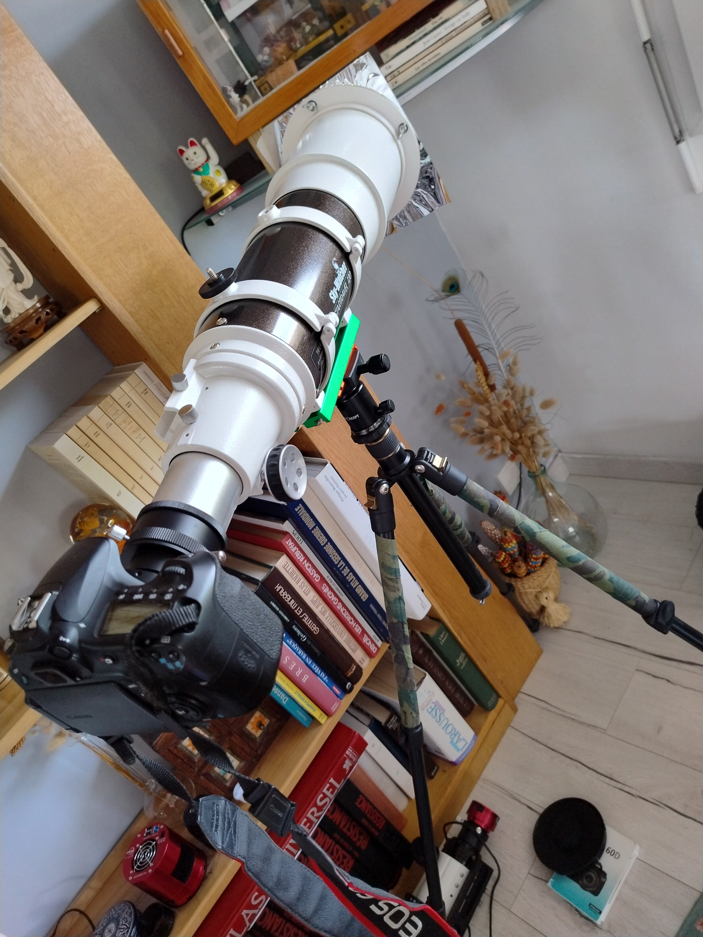

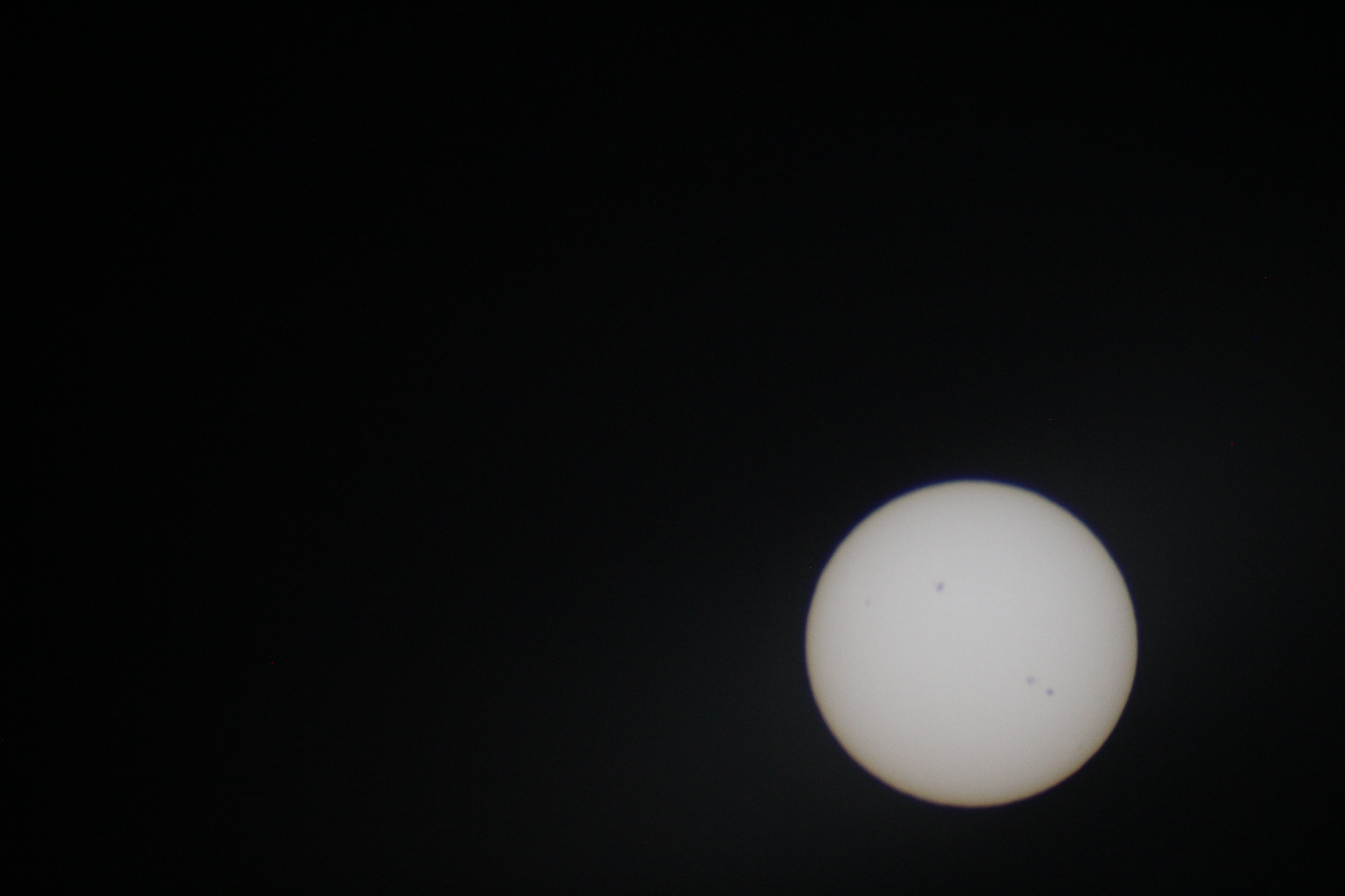

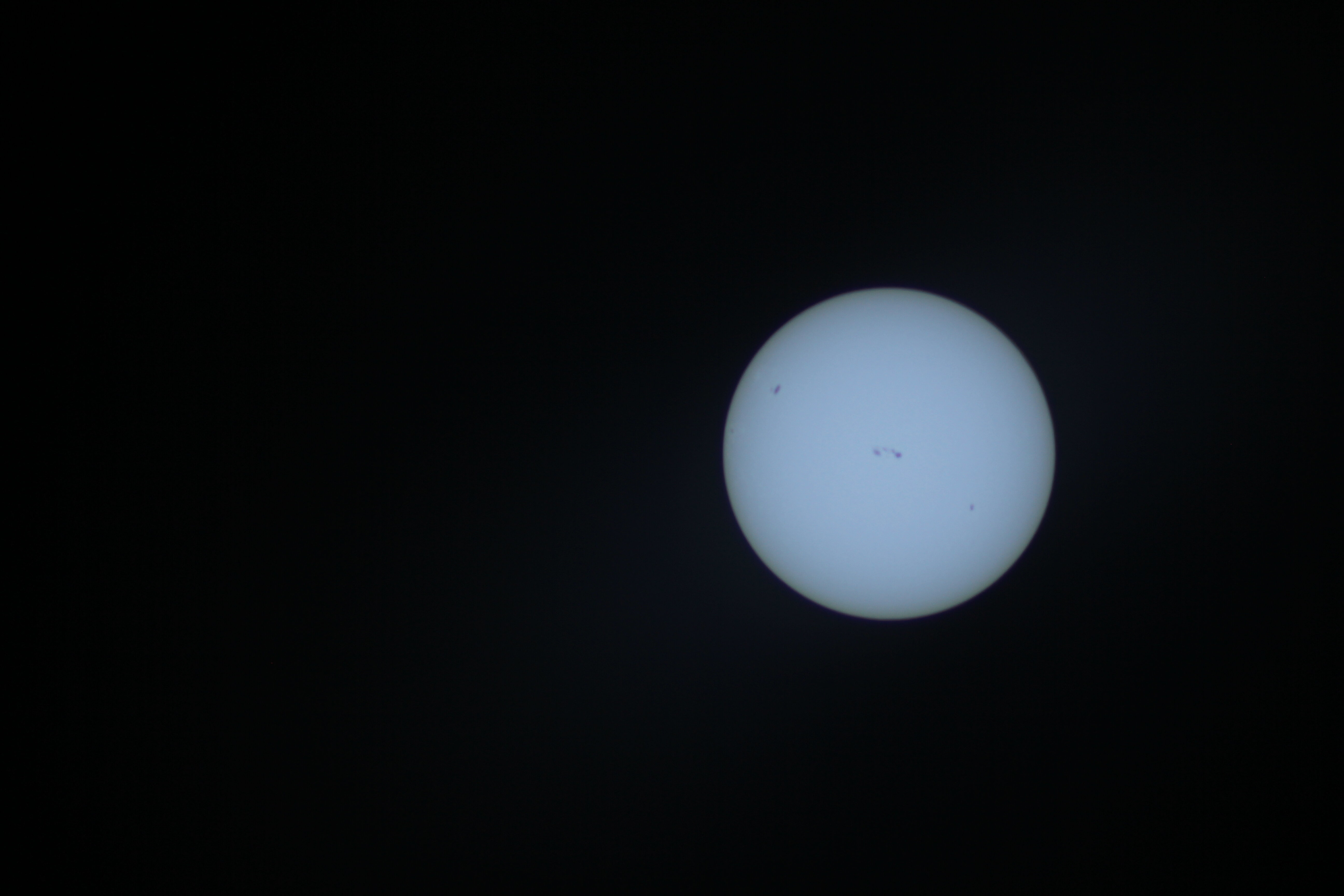

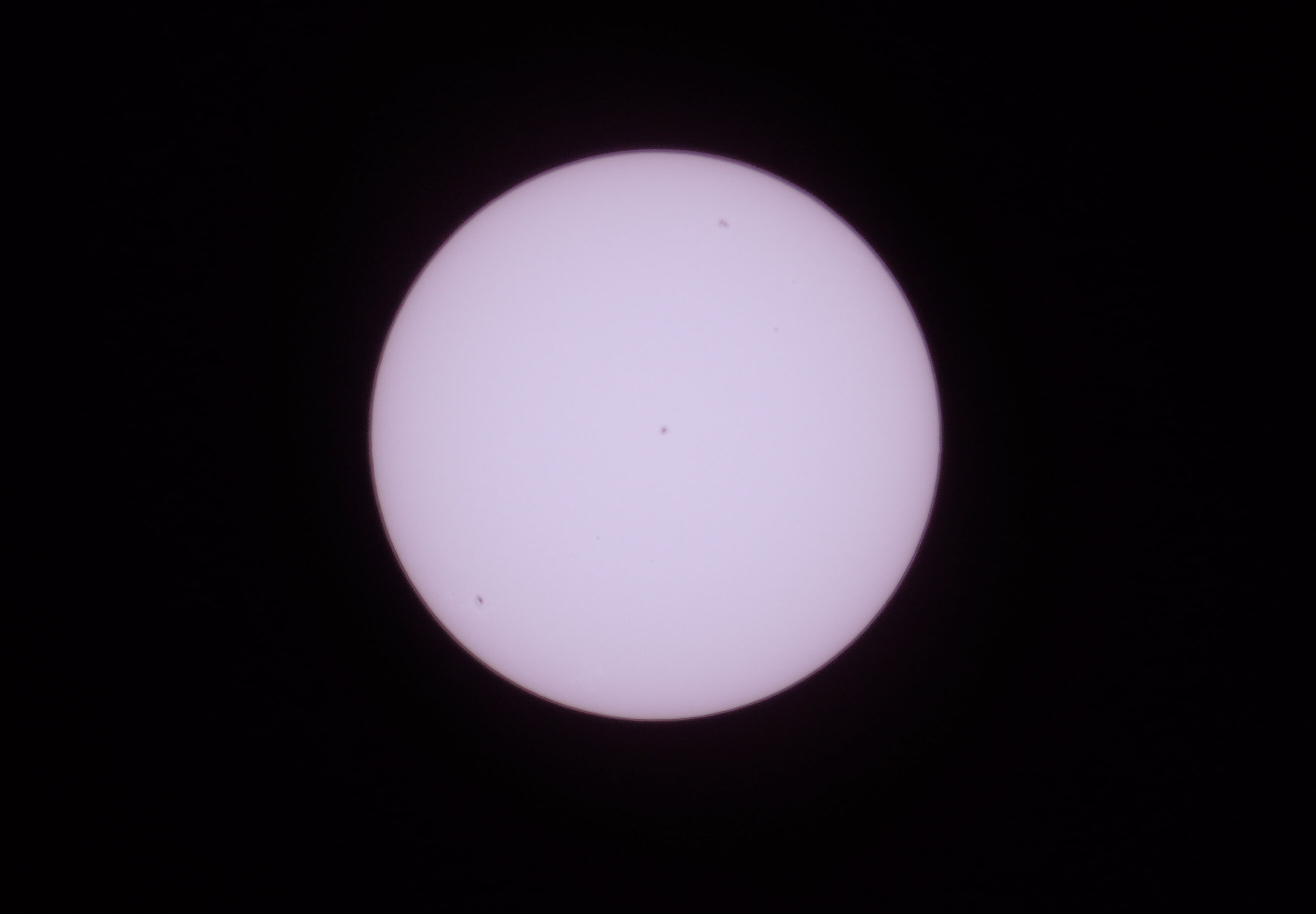

Bonjour. Je n'avais pas vu ce post, j'en avais créé un pour les mêmes raisons.
@SMASHY
Il me reste une feuille de mylar 12 micron densité 5 de 1999 qui n'a été sortie que fois de son emballage pour en découper 2 petits bouts pour un objectif.
J'ai l'intention de prendre le reste pour lui fabriquer un support pour ma lunette 120/600 ou une 70/350.
Elle sera supportée par une heq 5 guidée soit par elle même soit par un asiair
Je ne sais pas si au bout je mets un apn défiltré ou non défiltré ou une asi 294 ou 224 couleur pour les 2.

Ok. Donc 600 c'est trop ? J'ai regardé le soleil avec un Herschel et un oculaire de 26, il n'occupait pas la totalité.
Je vois sur ton post que tu as utilisé un 300 mm
Donc l'appareil non défiltré... La caméra 224 n'irait pas ?
Partant en Espagne en voiture la monture plus les valises de matériel et voulant aussi faire du CP il va falloir que je me limite
