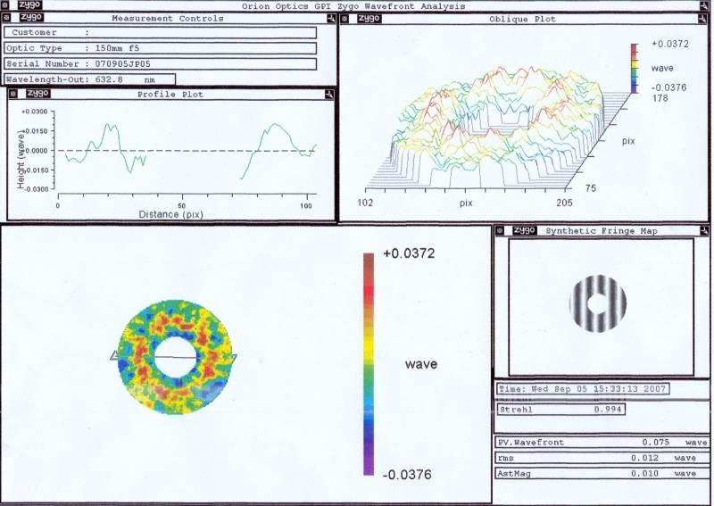

Hier soir, une absence de turbu m'a permis de pousser à 360X sur Saturne (Nagler 4.8 et barlow Meade 2x achro), bien que les anneaux soient fermés, l'image était digne d'une photo: on voyait l'infime trait d'ombre au dessus et au dessous des anneaux, découpés sur le fond du globe planétaire.
Côté luminosité, des comparaisons avec un Orion 250, Meade 8" et Celestron 9" sont claires: le 200 hilux est bien plus proche du 250 que des 8 et 9".
Il reste un défaut d'astigmatisme peu gênant sur le miroir, et le fait que le bulletin "triche" un peu: longueur d'onde rouge, mesure sur un seul diamètre. En fait j'ai un L/5.2 dans le vert (L/6 dans le rouge), mais la mesure est effectuée (volontairement?) sur le plus mauvais diamètre, et le strehl de 0.98 est très bon.

Un Ultra grade garanti L10 se rapproche d'un miroir d'artisan (ne pas oublier le secondaire au passage).
A la réserve de la mesure dans le rouge:
Strehl: 0,994
PV: L/13
rms: L/83
astigmatisme: L/100
Tu as le profil dessiné pour un seul diamètre, mais la mesure se fait sur tout le miroir et non sur ce seul diamètre. C'est l'avantage de l'interféromètre.

A mon avis, les mesures effectuées par OO sont plus précises et fiables que n'importe quel test à l'appareil de Foucault. En effet, les tests d'OO sont faits avec un interféromètre (le même que ceux qu'on trouve dans les labos de recherche, apparemment) qui prend des milliers de points de mesures et non pas quelques diagonales comme avec l'appareil de Foucault. De plus, les tests à l'appareil de Foucault dépendent de la personne qui a effectué le test.
Moi, je testerais plutôt à l'interféromètre un miroir taillé par un artisan (pour voir ce qu'il vaut vraiment) plutôt qu'à l'appareil de Foucault un miroir d'OO.
moebius9 avec un "research grade", tu as du L/8 (mesuré à l'interféro) et à mon avis c'est mieux que ce que pourra obtenir un artisan qui mesure uniquement à l'appareil de Foucault. Donc ton otique sera déjà au top ! On est sans doute plus près de la "perfection" avec une optique OO L/8 qu'avec une optique d'un artisan. Attention, si je dis que l'un est plus parfait, je ne veut surtout pas dire que l'autre est mauvais, mais simplement moins parfait.
