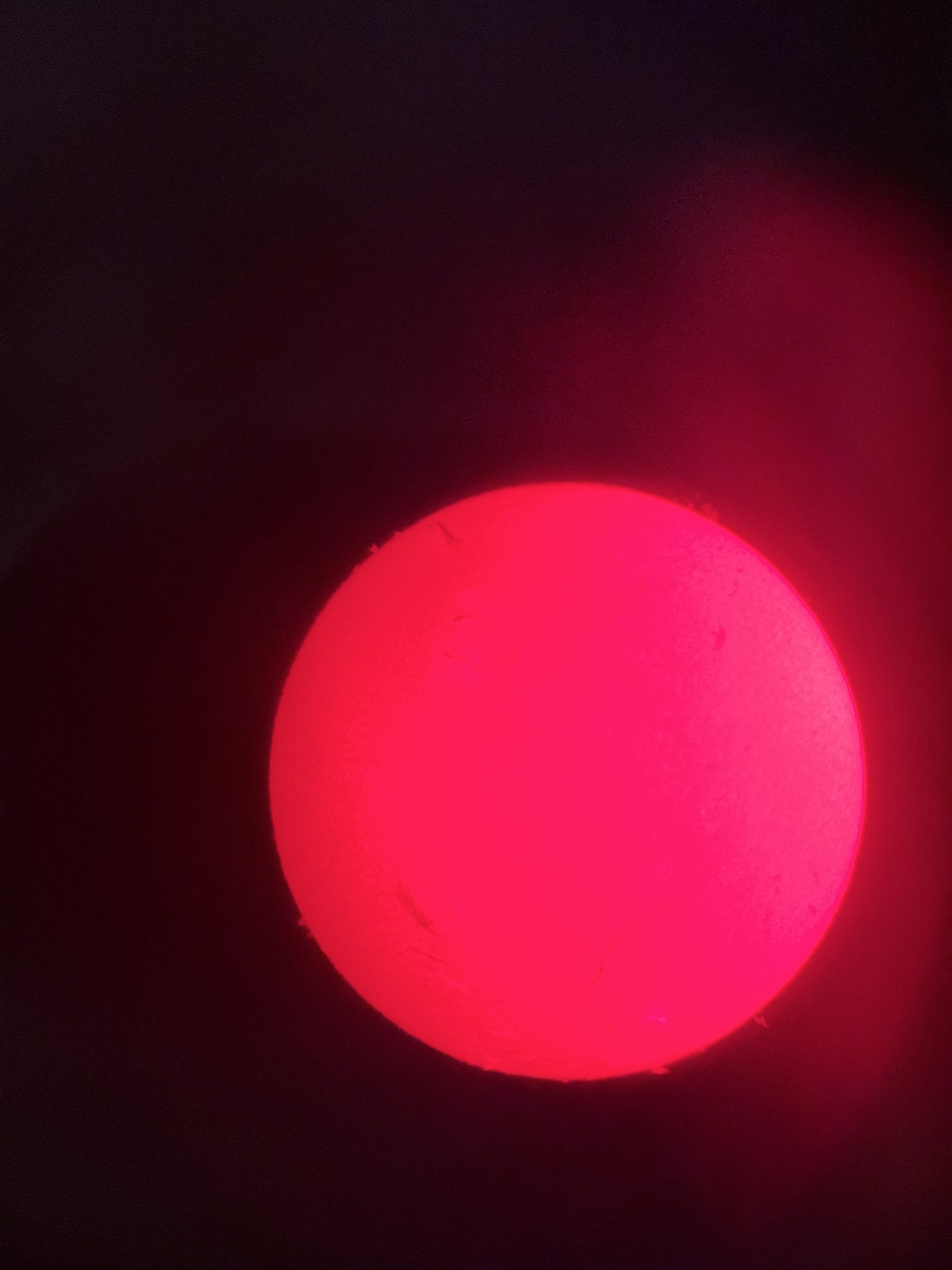

Finalement j'ai pris le pack chez Pierro-Astro Heliostart 76 et Solarquest livré en 24H.
spacer.pngAlors ne jugez pas la prochaine photo faite au smartphone (elle est pourrie ok!!!), c'est juste pour vous montrez en bas à droite une protubérance 'éclair' 😁 z à l'oeil nu c'était vraiment original.
