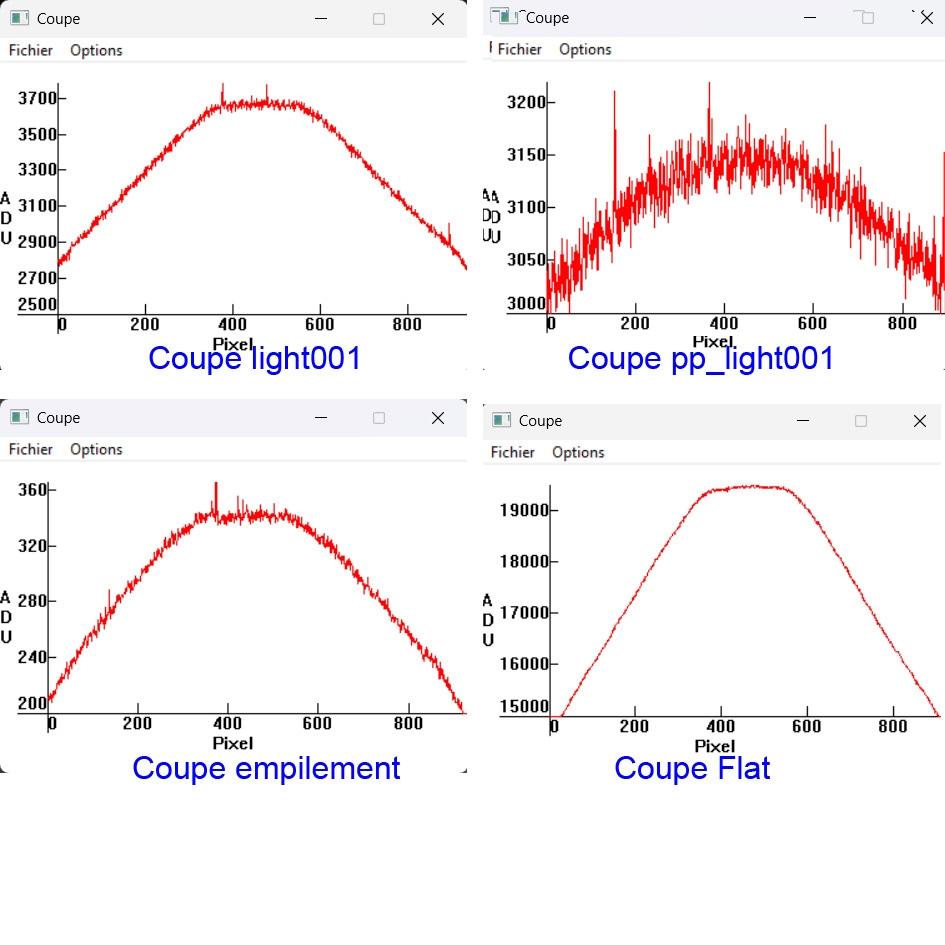

Voici un essai avec un empilement de 19 poses de 20s avec filtre R avec la 2600M , mais c'est pareil avec des poses plus longues.
L'empilement en sortie de Siril en tirant un peu sur les niveaux :

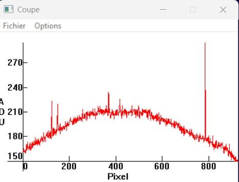

En passant en 16 bits, Iris me permet de tracer le profil de la diagonale qui montre l'ampleur du vignetage.
Jusqu'ici, pour cacher la misère, j'évite de trop tirer sur les bas niveaux et je noircis le fdc, mais ça n'est pas la solution.
