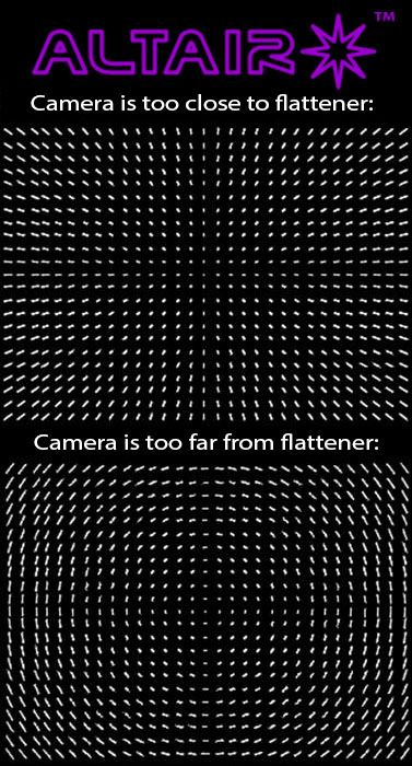

Par contre, les étoiles (sauf les toutes petites) ont une forme de losange :
Tu n'y serais pas allé trop fort avec BXt ?
Ou alors sous-échantillonnage
Tu peux vérifier si cet effet losange apparaît sur des brutes non traitées ?

regarde sur des brutes, si les étoiles sont rondes, c'est le traitement (Debayerisation, Blurxt)
Si elles sont aussi en losange, c'est optique
à l’instant, Bross84 a dit :
Qu'est-ce que je devrais changer pour enlever les losanges ?
C'est clair sur ton image : le backfocus n'est pas bon, ton GPU est trop proche du capteur  (si c'est un coin de l'image)
regarde les autres coins
C'est sur toute l'image.
Je vais vérifier le serrage de mon GPU. C'est l'enfer le back focus avec ce correcteur en changeant de filtre, même si il est génial :)

Autant corriger le problème à la source
Avec le GPU, les étoiles doivent être rondes
Je l'ai eu sur mon ONTC et c'est vrai que l BF est tatillon comparé au Paracorr
Edited by fcouma

Je vais voir pour rajouter 1 mm ou 0.5 pour trouver le juste milieu en changeant les filtres. Après si blurx marche bien ( Merci pour vos conseils 😊), parfois le mieux est l'ennemi du bien 😁

C'est beaucoup 1mm ou même 0.5mm sauf si tu n'a pas compté l'ajout du filtre  dans le BF
Posted
il y a 17 minutes, fcouma a dit :
Oui je sais c'était à titre d'exemple, mais tu ferais comment si avec deux filtres différents tu dois avoir deux back focus différents ?

il y a 11 minutes, fcouma a dit :
Quelle est l'épaisseur de tes 2 filtres ?
Altair Ha/OIII 6 nm (2") : 1,85 mm d'épaisseur de verre optique.
Antlia TriBand RGB Ultra II (2") : 2,00 mm ± 0,05 mm.

il y a 48 minutes, Bross84 a dit :
0.15mm d'écart soit 0.05mm de BF ...
Je ne pense pas que cette différence en soit la cause

Je me demandais justement si des rondelles d'alésage pouvait m'aider à trouver le BF pil poil pour les deux filtres .
https://www.pierro-astro.com/materiel-astronomique/accessoires/accessoires-non-optiques/accessoires-t2/rondelles-d-alésage-ø-48mm-artesky_detail
Après j'ai eu des passages nuageux, j'ai commencé en début de nuit très tôt, est-ce un pb d'alignement polaire et de suivi aurait pu créer ça sur le début de la cession ?
Je dois vérifier le serrage de ''la pige '' sur le pied de la monture, j'ai l'impression en ce moment que l'alignement polaire est plus compliqué, comme si en jouant sur la dec j'entendais un petit clac sur l'autre axe.
Je vais regarder dans ma boîte de ma zwo il me semble que j'avais des spacer en plastique. Car même avec le filtre hoo on voit que le capteur est trop près, même si c'est infime.
