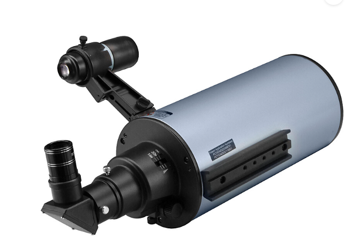

Depuis longtemps je me posais la question si un Mak 127 serait plus intéressant que ma 80 ED…. Ayant eu l’opportunité d’acquérir un Mak Celestron 127/1500 j’ai enfin obtenu les réponses à mes questions.
comprenant rapidement que le champ de 1 degré sera difficile à utiliser sans un chercheur optique, j’ai rapidement investi dans une petite lunette guide TS optics 60mm d’occasion que j’ai équipé d’un renvoie coudé à prisme Amici de chez Baader que j’avais, avec coté oculaire l’adaptateur de mise au point de chez Svbony (il est venu avec la lunette guide). Cette solution me permet d’utiliser tous mes Radian et d’avoir du champ!

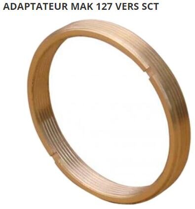

Un rapide retour sur un essai ce soir avec un réducteur de focale Meade 4000 0.63x. J’avais lu beaucoup de postes à ce sujet avec des avis très partagés. Ayant trouvé ce RF d’occasion pour environ 40 euros, je me suis laissé tenter pour juger par moi même….
Je suis positivement surpris. Malgré que ce réducteur soit dédié aux scmidt-cassegrain, le résultat est bien mieux que ce à quoi je m’attendais. Avec un Plossl Televue 32mm, L´image est propre sur 85%. Je constate une légère déformation des étoiles dans les 15 derniers % et un très léger  vignetage, mais vraiment rien de très gênant.
