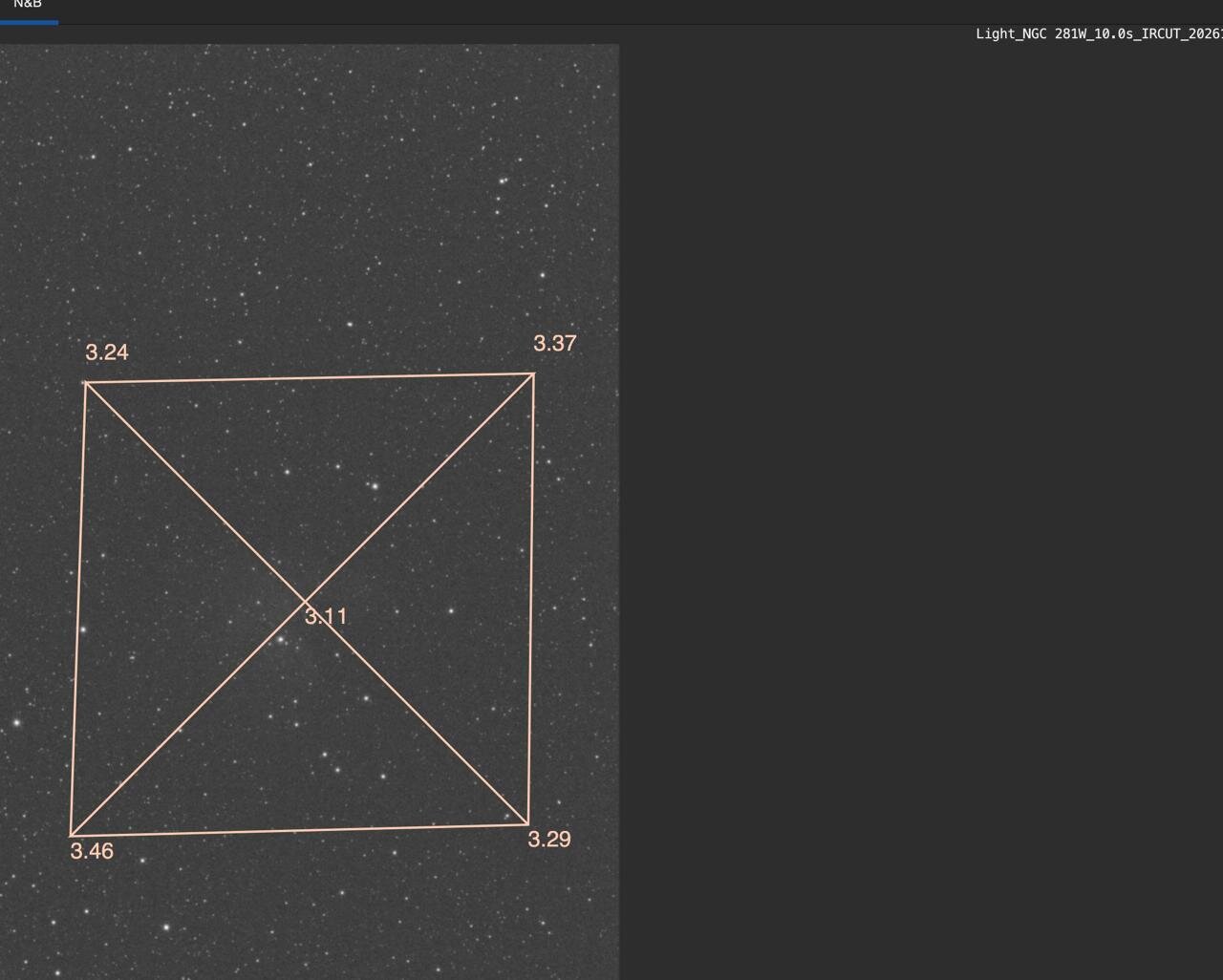

Avec @sebastien85,  nous avons fait des tests de MAP et de tilt
C'est assez variable et semble dépendre de l'orientation du bras, de plus la MAP auto se fait bien (vérification avec un bathinov ci-joint et reproductible) mais cette MAP semble ne pas être régulière sur toute l'image
De plus, la MAP est toujours réalisée avec l'IRCut même quand on utilise le filtre LP, le S50 Pro repasse en IRcut
Ce S50 Pro reste quand même assez bluffant car il fait ressortir assez vite les objets et donc bien adapté à de l'EAA

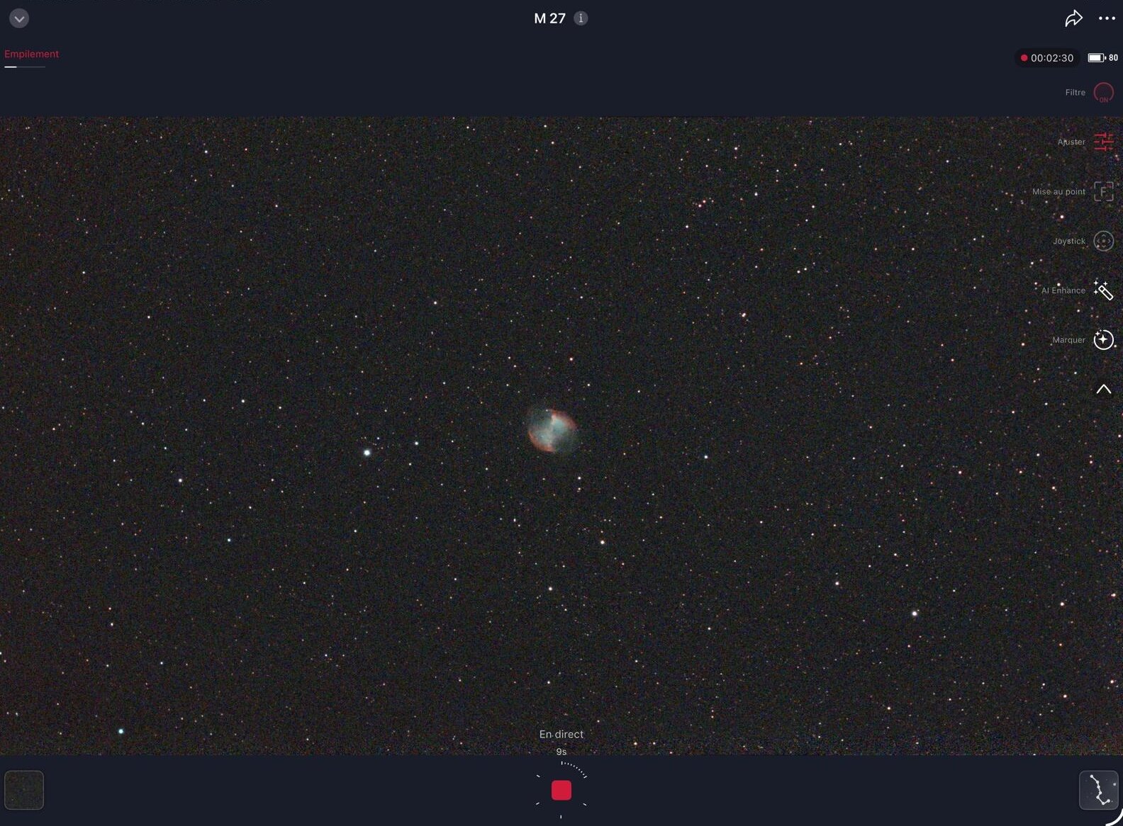

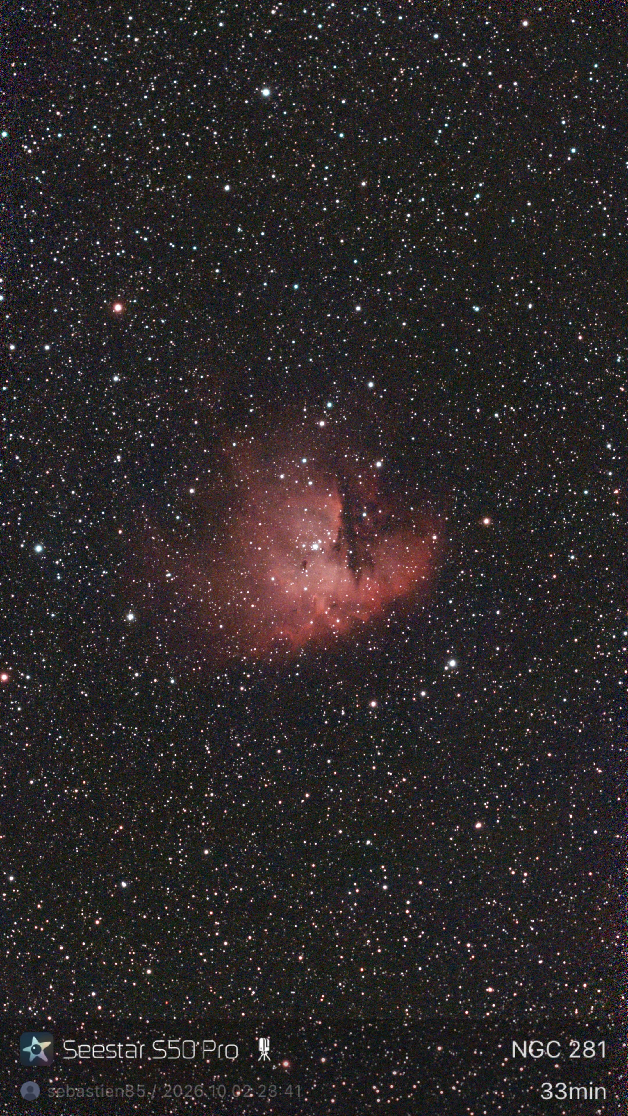

2 souvenirs d'hier soir en poses de 10s :
Version traitée AstroWizard :    78x10s

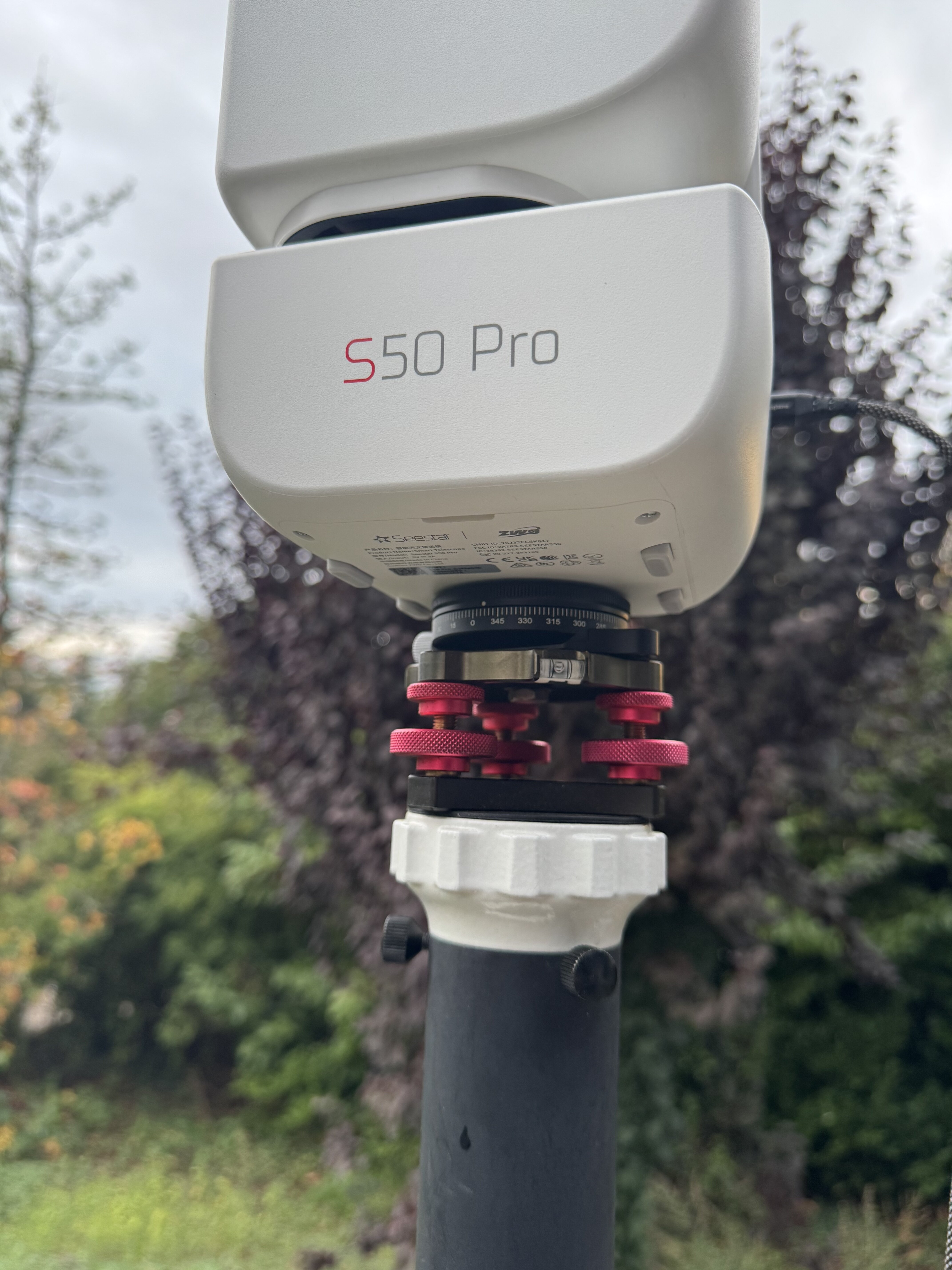

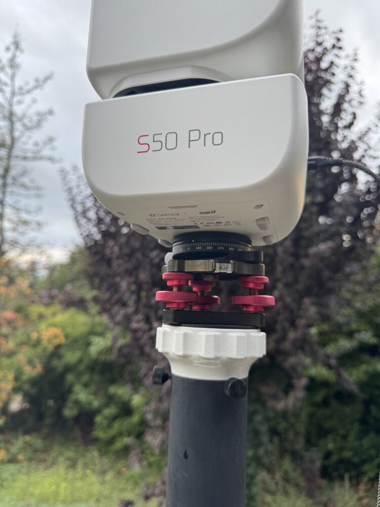

J'ai installé sur mon trépieds une cale de mise à niveau.
Je join s une photo de mon installation à tout e fin uile
La tête TH10 n'a pas besoin de la mise à niveau
et inversement, en mode AltAz, ne mets pas la tête TH10  (enfin perso, je ne le fais pas avec la tête EQ Skywatcher)
Ton problème vient peut-être de là
C'est pour ça que en AltAz, j'utilise une platine à 360° pour la boussole
Modifié par fcouma

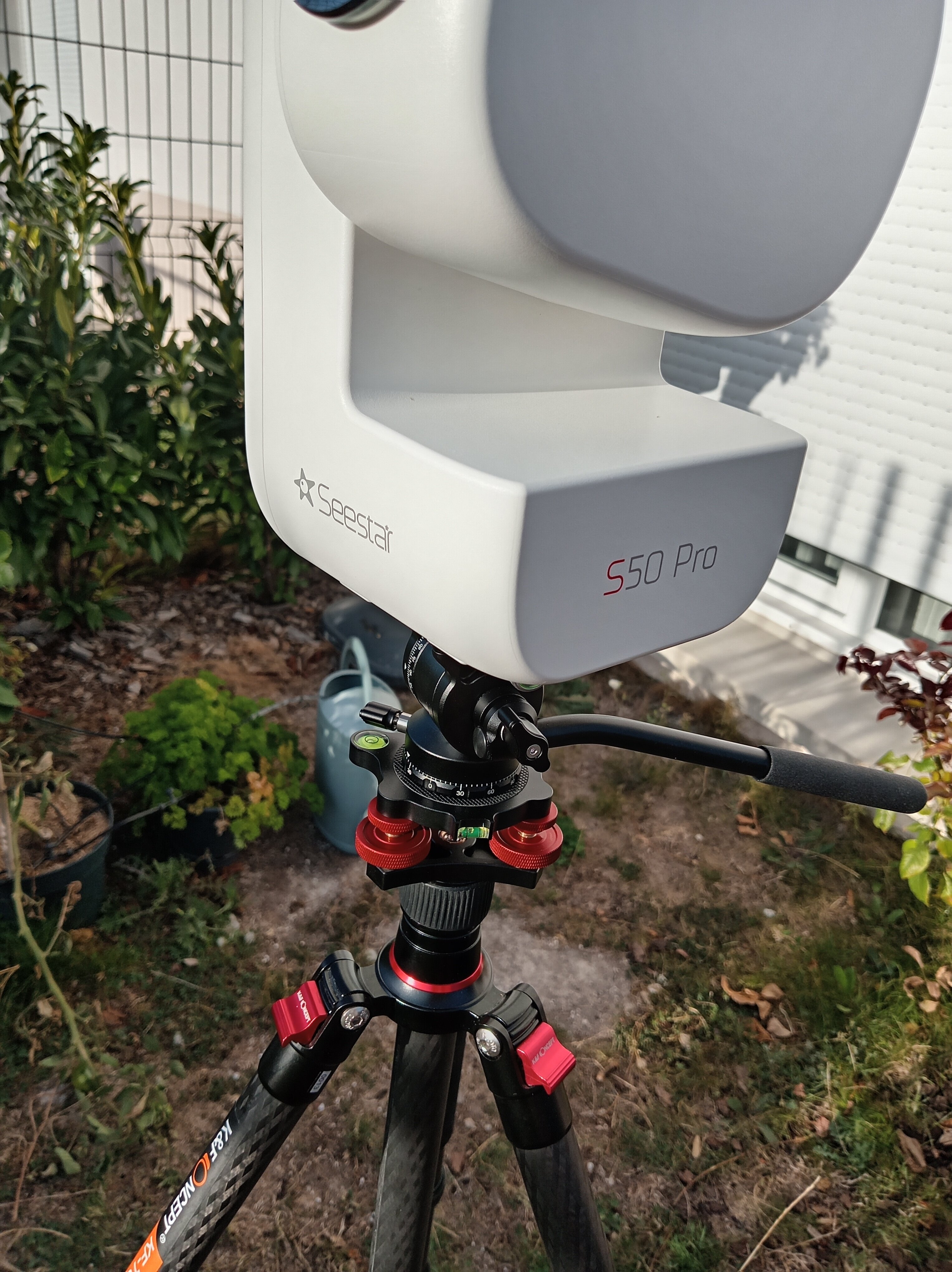

Habituellement j'utilise le mode EQ d'où la tête. Je vais essayer demain en la retirant.
Peux tu M donner des précision sur ta platine 360°car j'ai mis une platine trois points pour la mise à niveau.
il y a 28 minutes, Visual77 a dit :
Si mode EQ, alors tu n'as pas besoin de recalibrer la boussole et tu fais le niveau avec le TH10
