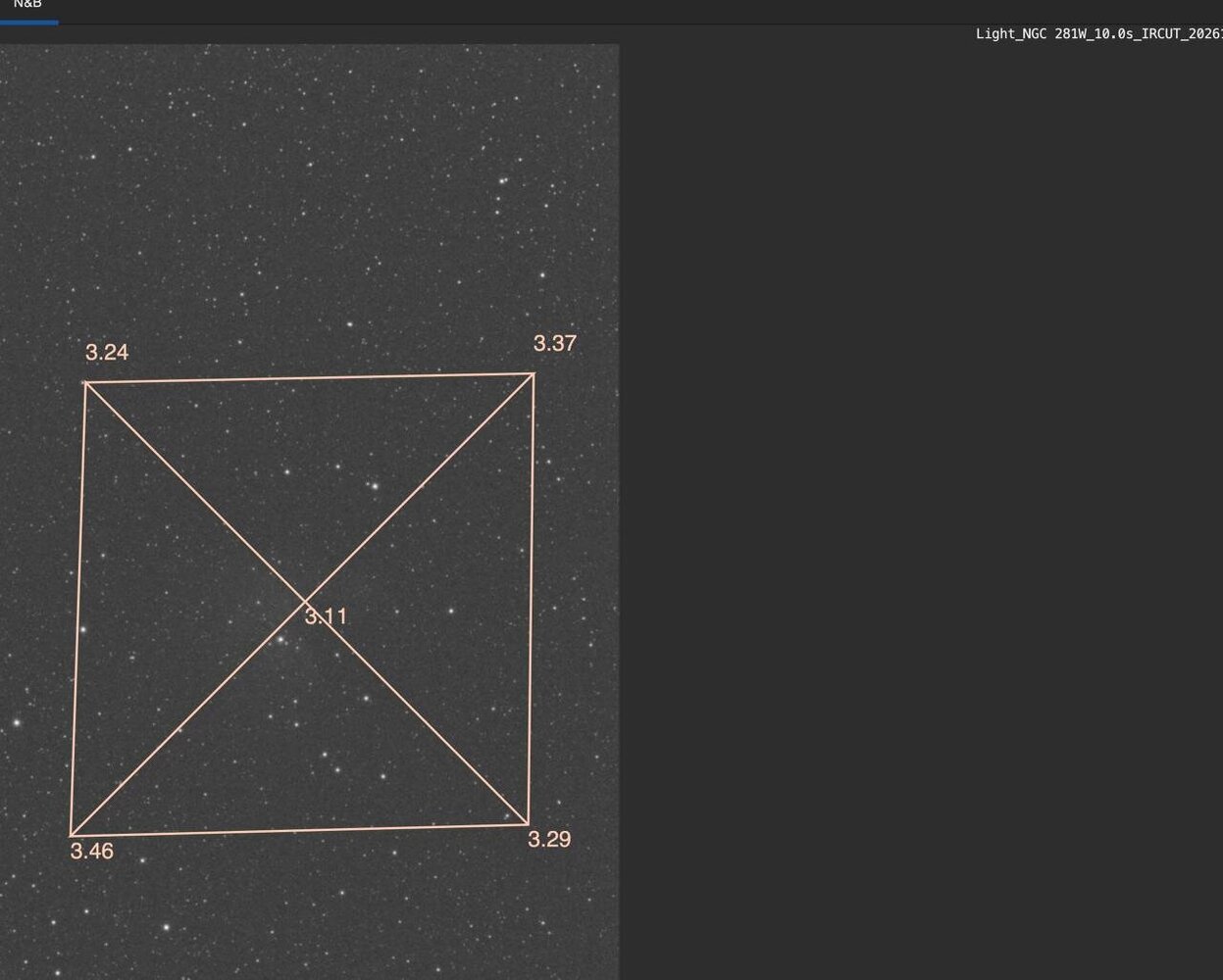

Retour d'un pote astram du 85 @sebastien85 qui a reçu son S50 Pro directement de chez ZWO :
Symptôme : Le focus est bon en haut de l'image mais pas du tout en bas  :o
Causes possibles : Problème de tilt ou de désalignement optique  (il a fait plusieurs tests)
Pareil si pointé au Zenith
réponse du support ZWO :  c'est dans les tolérances ...   :cheer:

C'est visiblement un tilt... hors tolérances
il y a 14 minutes, christiand a dit :
Salut Christian,
Ça fait une paye ! 😁 , content de te lire.
Oui pour moi on est carrément hors tolérances, je viens de visualiser à l’instant quelques stack (sans post processing) issus d’un autre S50 pro et c’est nickel, en tout cas rien de visible à l’œil nu au niveau d’un éventuel tilt.
De mon côté, même sur mon tel hier soir, ça sautait aux yeux le ballonnement des étoiles dans le tiers inférieur de l’image sur une simple pose de 5s.
Je vais pas lâcher le morceau: nouveaux tests ce soir si la météo le permet, et même des tests en diurne sur des cibles bien définies car vu l’ampleur je pense que ça doit se voir également sur des photos en diurne.
On verra ce que ZWO me répondra…
Seb

Pour revenir au pb de tilt sur mon exemplaire, c'est bien visible sur la partie basse de l'image, les étoiles sont floues, rapide passage dans Siril pour mesurer le tilt, ça fait peur  😱 :
J'ai également fait un test en plein jour sur un simple calendrier placé à une vingtaine de mètre, bien parallèle au S50 pro, le défaut se voit également très facilement :
Le focus est fait sur le mois de juin, je vous laisse admirer le mois de janvier et décembre 😁.
Pour ma part j'arrête les tests avec le mien, j'ai renvoyé hier soir un mail au sav ZWO avec documents à l'appui pour demander l'échange de mon exemplaire, j'attends leur réponse. Il commence a y avoir d'autres témoignages sur FB pour le même problème, 2 autres à ma connaissance pour l'instant.

Oui je leur ai envoyé le test du calendrier également, si avec ça ZWO me répond que ça reste dans les tolérances je pense que je vais m'énerver 😁

Si tu l'as achetée en Europe (ZWO Europe?) par internet depuis moins de 14 jours, tu peux faire un retour sans donner d'argument, ils sont tenus de la reprendre et de te rembourser. En revanche il faudra payer le port (encore que pas certain, il faut regarder les CGV).
Sauf erreur un test de tilt se fait sur une brute, pas sur une image stackée
Là les défauts d'optique sont noyés/perturbés par les autres (suivi, alignement...)
Je me demande même si il ne faut pas éviter d'y inclure des objets diffus qui perturbent sans doute localement l'appréciation de la forme des étoiles
il y a 17 minutes, gehelem a dit :
C'est bien ce qu'a fait Sébastien sur le calendrier
il y a une heure, gehelem a dit :
Le  test a été fait sur des brutes également (2s de pose) et le problème est présent également.

Non pas encore, de plus je crois qu'ils sont en "séminaire" jusqu'au 14 septembre, j'ai cru voir cette info quelque part en début de semaine.
Il y a 8 heures, sebastien85 a dit :
