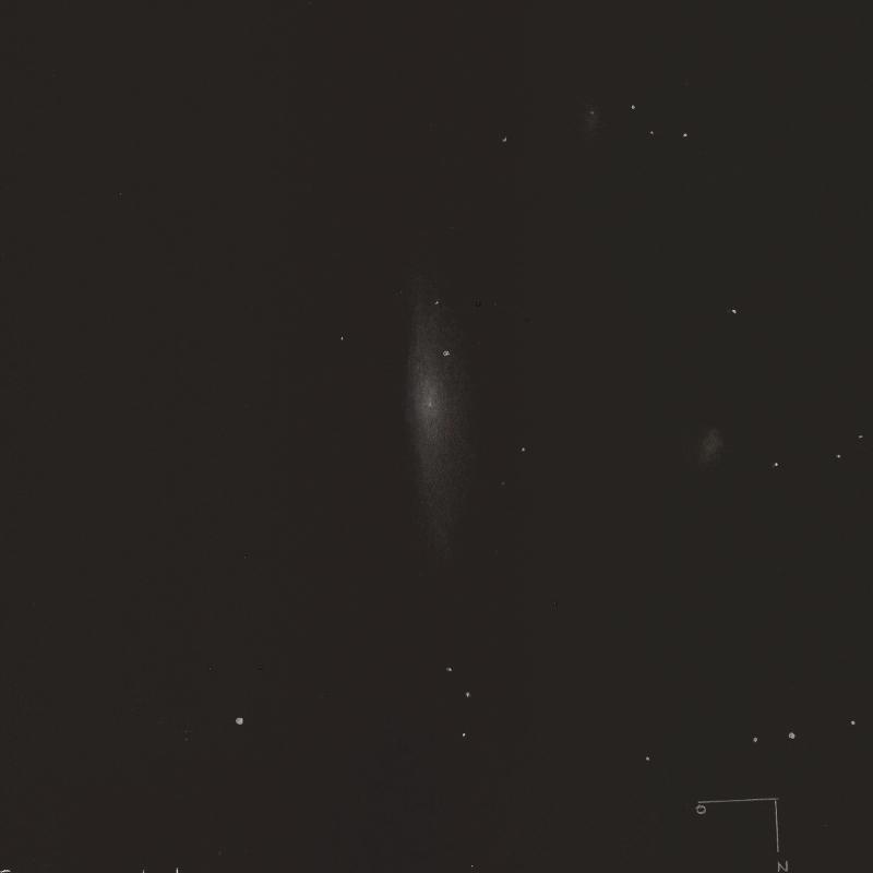

Hello,
voici ma contribution à l'un des sujets du moment, la fameuse SN dans NGC 7331.C'est au T300 dans les Monts du Lyonnais, très bonnes conditions de transparence mais turbulence un peu forte.
Si à 56 X la SN se montre comme une irrégularité dans la structure, c'est surtout à 96 X qu'elle commence à être bien visible et demeure brillante à 170 X et au-delà.
Le dessin est fait à 170, 225 et 270 X pour faire ressortir la faible galaxie plus au S.
NGC 7331 elle-même est bien entendu facile, mais à mv 9.5 j'ai subi un échec cependant aux 10X56 ce soir-là mais transformé en vision sûre quelques jours après avec plus de ténacité.
Revenons au 300, on note 3 parties assez distinctes, le noyau assez brillant et quasi ponctuel, entouré du bulbe encore assez brillant et ovalisé puis les extensions plus faibles et se diluant dans le fond de ciel. Contrairement à plus gros diamètres qui montrent un aspect dodu et assez large, ici elle est relativement fine, un peu comme M31 aux jumelles ou à la 80 mm.
On note assez facilement que le bord O est plus net, plus tranché, un peu comme M31 encore une fois dans un petit instrument. Cela traduit la bande sombre liée à la structure spirale, mais non visible ici.
J'ai noté aussi que l'extension N semble plus longue que celle S, alors que sur photos on voit l'inverse ! Serait-ce un effet de gêne liée à la SN qui est justement à la base de l'extension S ? Curieux.
Dans le champ, à l'E de NGC 7331 je note 3 des galaxies proches (visuellement car elles sont situées 10 fois plus loin que NGC 7331) :
- NGC 7340 (mv 13.7), non représentée car hors champ, la plus facile de mémoire
- NGC 7335 (mv 13.4) quasi à E du centre de NGC 7331, vue en vision indirecte par intermittences, quasi unie et d'orientation NO/SE (formant un léger V avec la grande)
- NGC 7337 (mv 14,4) la plus difficile, au SSO, d'abord non vue puis confirmée avec carte autour d'une étoile floue : une légère plage très diffuse et informe apparaît par moments au N de la faible étoile.
Je n'ai pas vu ni pas cherché NGC 7336.
Quant à la SN elle-même, elle est vraiment facile et lumineuse, je dirais vers mv 12 ce soir-là. Elle pourrait éclipser l'éventuelle détection de détails de structure de NGC 7331 !
Une belle observation !

Superbe observation bien exposée !  NGC 7331 brille fort en effet. Une bonne suggestion pour une prochaine veillée même si depuis la réunion ce sera probablement moins spectaculaire : elle se situe en effet dans la partie inférieure du carré de Pégase.
Merci pour vos passages ! Ah j'allais conseiller le Quintet par la même occasion, tout prêt de NGC 7331, mais si elles sont basses à la réunion ce sera moins spectaculaire / intéressant. Ces jours-ci la lune va grossir et se positionner trop près de ces galaxies visuellement, mais si la même météo continue ensuite ce sera intéressant de constater l'évolution de l'éclat de la SN (je voterais juste pour la météo favorable le soir mais pluie la journée tellement c'est sec 😆)
@etoilesdesecrins bravo pour ce partage.
Très intéressant je ne connaissais pas cette SN.
Le dessin est très joli bravo.
Je suis en train de chercher des infos pour me lancer dans l'astro dessin mais d'abord je voudrais mieux entraîner mes yeux pour capter plus de détails.
Ton dessin est la preuve 😉
Je vais attendre la nouvelle lune pour essayer d'observer cet objet.

Hello, on peut aussi la tenter sans attendre. Bien que la Lune enlève énormément sur la galaxie, le noyau et le bulbe étaient assez bien visibles hier au T250 et la SN était vraiment facile, avec une magnitude estimée légèrement inférieure à l'étoile proche au NO de mv 12,1. Je ne regrette pas d'être sorti pour cette toute première observation d'une SN !
