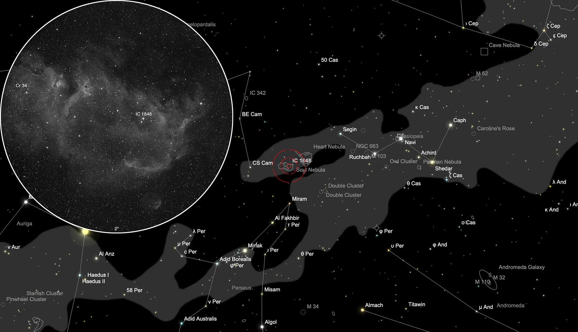

Ic-1848 est une vaste nébuleuse dans la constellation de Cassiopée
