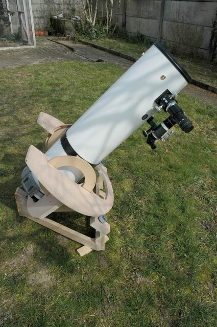

Je me posais une question sur le principe de fonctionnement des tables equatoriales pour Dobson, et en particulier pour la monture "equato-dobsonienne" de ton télescope :
Je vois comment ça fonctionne, au niveau du suivi, pour observer en direction du Nord, mais en direction du Sud (et implicitement pour une observation vers l'ouest et l'est) ?
A la mise en station, il faut bien tourner la monture vers le nord en visant l'étoile polaire, mais si on veut regarder vers le sud on se débrouille comment ? ca se retourne ce machin là ? on peut basculer le tuyau ?
J'arrive pas à me faire à l'idée la façon dont ça peu fonctionner, c'est tarte, hein ? :blush:
Waskol : il me semble que l'équato-Dobson n'est pas une table équatoriale, c'est en fait une monture équatoriale à fer à cheval.
Le tube bouge sur trois axes : equatorial sur l'axe dans le pied sud et mouvement autour du grand cercle, declinaison autour des tourillons de chaque coté du tube et le tube tourne lui-même dans ses cercles pour bien orienter le PO dans chaque situation.
Tu pourras peut-être trouver des photos plus parlantes sur ces deux autres galeries :
http://www.reto.fr/t350/index.html
http://www.reto.fr/telescope/index.html
Et sur ce post : http://www.webastro.net/forum/showthread.php?t=10307
trois petites photos de ma première monture avec pointage au sud, au nord et à l'ouest :

Waskol : il me semble que l'équato-Dobson n'est pas une table équatoriale' date=' c'est en fait une monture équatoriale à fer à cheval.[/quote']
C'est vrai, j'ai fait l'amalgame un poil trop vite. Enfin bref, c'était le principe de "comment s'oriente le tube" qui me turlupinait vraiment, du coup je n'ai pas vraiment fais attention à ce que je disais.
Merci Den !
Effectivement, avec les photos c'est beaucoup plus parlant.
En tout cas, c'est géniallissime comme principe. Chapeau aussi pour la réalisation.
En passant, tu sais, je suis jaloux : ma femme et mes enfants ont eu droit à une initiation en Touraine, chez Takaya, cet été, sur ta création... ;)
En tout cas, j'ai aussi flashé sur la chaise Astro et le tabouret : ça me donne des envies et des idées de bricolage. :p
L'appelation exacte est monture en anneau ouvert, tiré de l'anglais splitring mount.
La vrai monture fer à cheval est un peu différente. on peut en voir un bel exemple ici :
http://astrosurf.com/durey/index.htm
Il manque Averell...
Il coute trop cher à nourrir, celui-là :be:
La monture splitring permet par son anneau plus bas de viser des objets entre la polaire et le nord ainsi que quelques autres endroits inaccessibles au fer à cheval.
Le fer à cheval est plus destiné de par sa configuration, encombrement et poids résultant, à des montures en poste fixe.
Une petit page sympa sur les différentes caractéristiques des montures: on y voit que le télescope de Takaya, objet de ce post, est une des transitions entre split ring et monture à fourche :
http://home.earthlink.net/~indig/DesignMusings/text/Design_Mountings.html
Ah oui, effectivement on peut même observer par dessous le pôle, je n'avais pas remarqué. Donc en fait c'est une sorte de monture à fer à cheval améliorée.
C'est assez génial comme monture :)
Ce qui est marrant, c'est quand le telescope (voir photos de Den) est orienté plein Est ou plein Ouest, on a l'impression qu'il fait de la gymnastique :D
