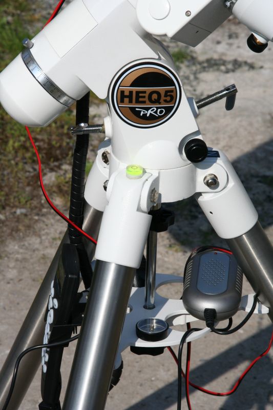

Je viens de m'acheter une monture HEQ5 sur laquelle on ne trouve pas de niveau à bulle. En revanche, on y trouve un support d'oculaire qui maintien le trepied en position ouverte.
J'ai simplement acheté un mini niveau à bulle dans un grand magasin de bricolage (pour 4,50 Euros photo1) et un peu de colle rapide type super glue.
- Dans un premier temps, il faut mettre le trepied a niveau (photo 2)
- Ensuite installer le support d'oculaire et le visser de façon a avoir en gros toujours le même serrage lors de la mise en station (pour moi, dès le contact avec les tubes, je rajoute 3 tours)
- Enfin c'est seulement à ce moment que l'on met la super glue sur le mini niveau et que l'on place celui-ci dans le support d'oculaire dans un trou de 31,75 (photo 3)et maintenir la bulle en son centre en attendant le séchage de la colle.
Voilà, c'est terminé. (photo 4)
Bon bricolage

si tu pointes aux coordonnées, le niveau à bulles est nécessaire de même si tu utilises des encodeurs pour l' aide au pointage.
Par contre ton niveau à bulles est plutôt mal placé, il vaut mieux le mettre sur un des pieds de la monture.
Une autre version sur la HEQ-5. J'ai préféré sur un sommet de pied car rien ne dit que le porte occulaire prendra toujours la même position ni que le serrage de la vis soit toujours le même.
Pour coller la petite nivelle j'ai pris de la colle en baton à malaxer comme de la pâte à modeler. Bien nettoyer à l'alcool, mettre comme toi le trépîed de niveau avec un niveau de maçon, prendre un petit poids de pâte à coller, l'écraser en appuyant avec la nivelle bien de niveau, attendre que la pâte ait commencé à durcir et couper délicatement au canif le trop de colle pour une belle fintion.
