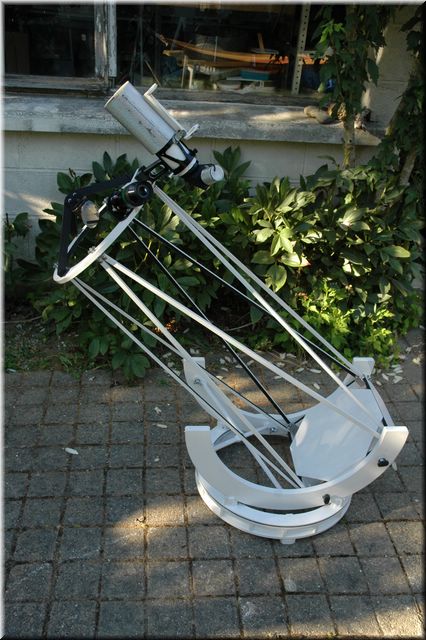

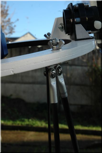

L'anneau du secondaire fait quelle épaisseur?
J'en ai profité pour rajouter ton site dans les liens du site du télescope amateur, il en vaut largement la peine!
L'anneau du secondaire fait 12 mm d'épaisseur (en 2x6)28 de diamètre intérieur et 35 d'extérieur.
J'avais pensé le faire sous forme de caisson comme les tourillons, mais avec les différents renforts, pas grand chose à gagner.
Sur un plus grand diamètre, par contre, cela serait certainement bénéfique.

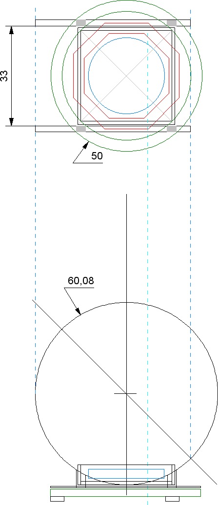

j'ai un miroir de 250, je me demande si je ne vais pas m'inspirer de ton scope. Est ce que tu as fais des plans qui pourraient être mis en ligne ? :be:
Tu as de la chance, pour celui-ci j'ai un dessin sommaire(Jen avais besoin pour la corrélation tourillon/base/boite à miroir,mais je crains qu'il ne t'aide pas beaucoup :be:) :
http://www.reto.fr/stock/t250d.jpg
Et en le regardant, je m'aperçois qu'il y a eu du changement entre la table à dessin et l'atelier.
Mais bon, l'amusant, c'est de concevoir et trouver les astuces, pas de construire selon des plans ;)

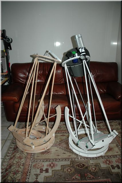

Les télescopes simples d'emploi, économiques et donnant de belles images séduisent rapidement et un observateur averti du club de Rennes s'est laissé tenté par la formule et s'est lancé dans la construction d'un clone.
Il a trouvé mes méthodes de construction un peu complexes et pense moins se casser la tête que moi pour une éventuelle prochaine construction.
Il reconnait néanmoins que copier sans avoir à se préoccuper que tout fonctionne est nettement plus simple que de de créer à partir de pas grand chose en ayant tout à optimiser et en restant dans des coûts minimums.
Il a aussi un équipement de menuisier bien plus performant que le mien.
La première lumière devrait avoir lieu d'ici quelques jours.

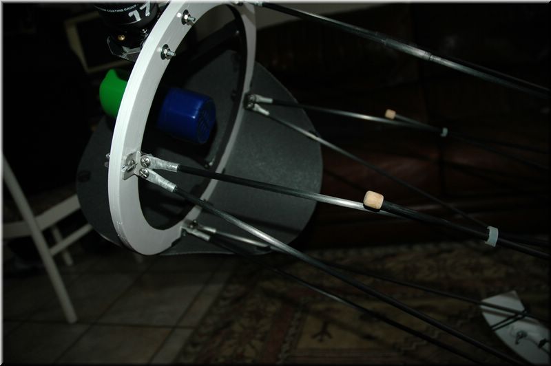

les sirènes du carbone ont fini par me piéger. En fait je suis tombé sur un décathlon ou il avaient en quantité les tubes en 6 mm x 160 cm, ce qui m'a permis de refaire mon serrurier pour la sommme de 30 € alors que le budget aurait été nettement plus important avec les tubes de 8 mm que j'avais trouvé jusqu'à maintenant.

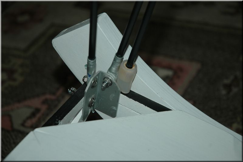

Les attaches des tubes sont faites à partir de tubes alu de 8 mm repercés en intérieur à 6 mm pour recevoir les tiges carbones et aplaties dans l'étau après un manchonnage sur la moitié de leur longueur en tube laiton de 6 mm pour éviter à l'alu de se fendre.

Je viens d'acheter 6 tubes diamètre 8mm longueur 1,60m, à 7.95 euros le tube (c'est pour mon 318 :be: ). C'est plus rigide que les tubes 12x1 en alu de mon 200, mais un peu moins que les 16x1 en alu, prévus au départ (mais nettement moins lourd aussi !) .

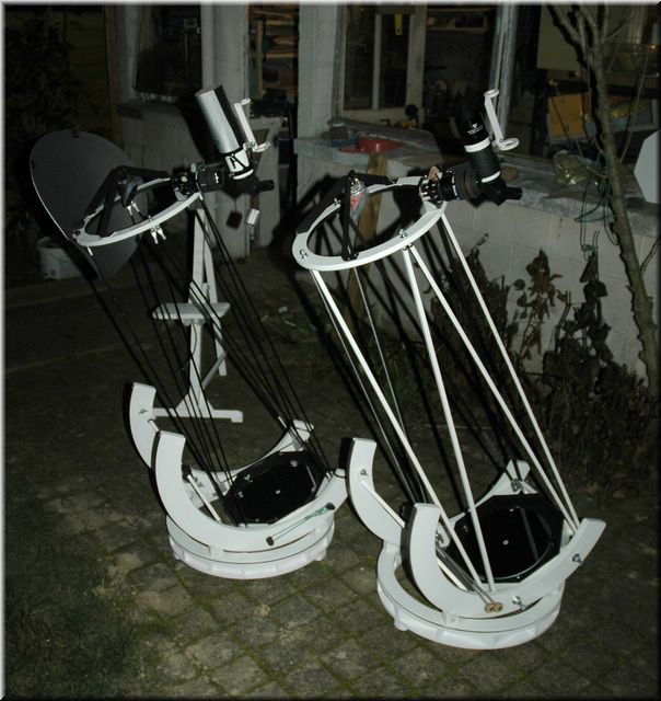

Le clone du copain a pris les couleurs de l'original ;)

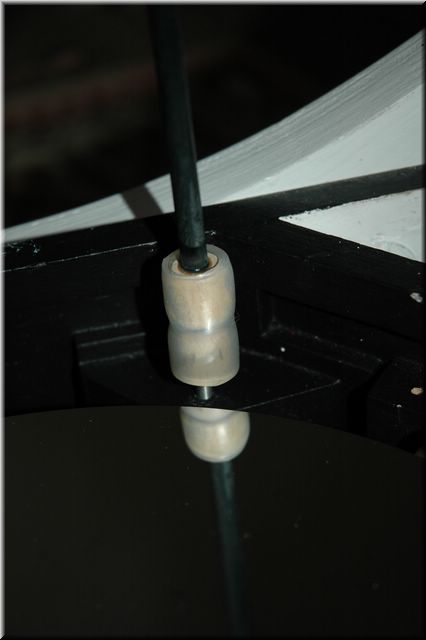

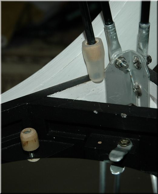

Ayant déja la collimation par l'avant, je cherchais une solution satisfaaisante simple et rapide à mettre en oeuvre pour implaémenter les rallonges qui me permettraient de collimater confortablement l'oeil à l'oculaire.
J'ai donc collé des boutons en bois de diamètre 12 mm sur les vis de collimation et d'autres sur les tiges de commande.
Sur les boutons de la tige de commande, j'ai collé un morceau de durite silicone qui doit faire environ 10 mm intérieur qui s'enfile légèrement à force.
Pour effectuer la jonction il suffit d'enfiler la durite sur le bouton de la boite.
Cela donne une liaison suffisante pour un effort relativement important, ne bouge quand on les manipule et donne une bonne latitude d'orientation.
La partie haute des tiges de commande est maintenue contre les tiges de serrurier à l'aide d'une bague de la même durite silicone et est équipé aussi d'un bouton de bois.
Lorsque je remets le couvercle, il est possible de pincer la durite entre fixation des tubes serrurier et tourillons pour le rangement dans cette configuration.
