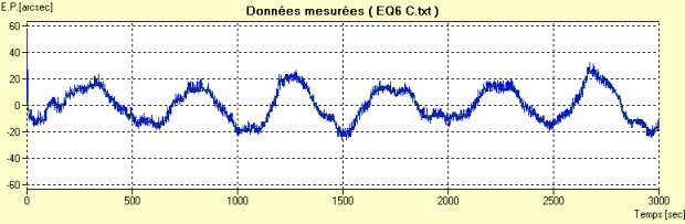

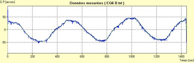

Pour mettre de l'eau au moulin:
Voila la courbe d'EP d'une mauvaise EQ6:
La même après le remplacement de la VSF et des roulements:
On passe de +/- 50 arc/s à +/- 20 arc/s, mais ce n'est pas encore ça!

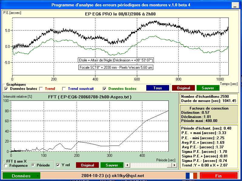

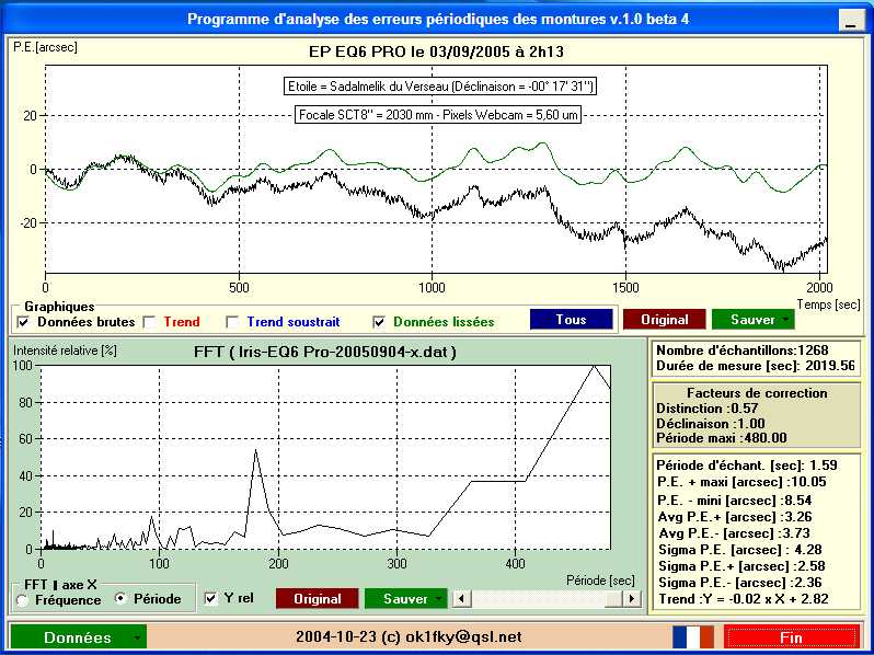

Voilà les mesures d' EP de mon EQ6
Le 03.09.2005 : Sortie du carton, EP = +/- 10" cahotique
Le 08.07.2006 : après remplacement des roulements et réglage de la chaine cinématique, EP = +/- 3" très douce. Attention à l'amplitude des oscillations qui sont duent au zoom, en réalité elles ne dépassent pas 0,5".
