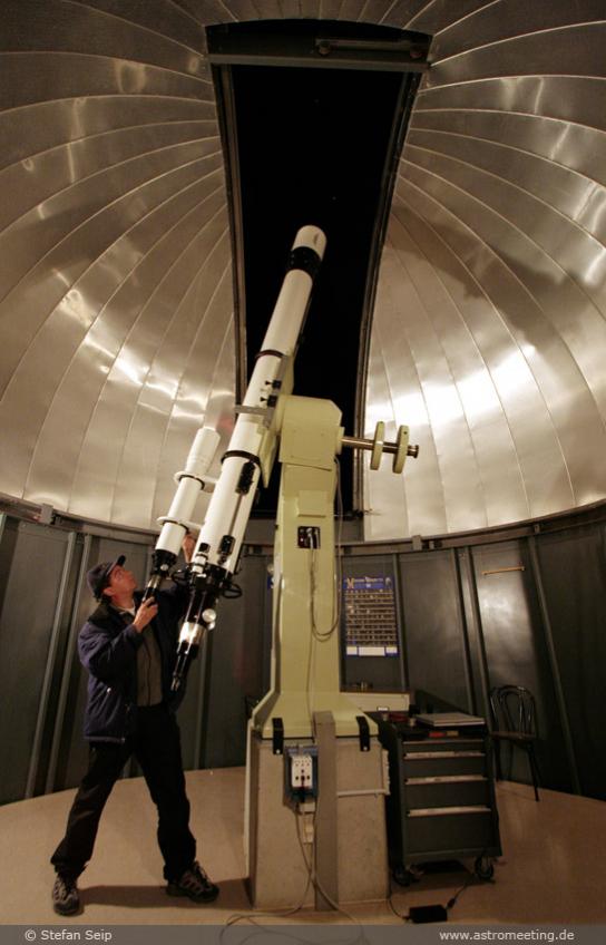

sur le guide du ciel de guillaume Cannat il y a des 600 en apo...
j en ai commandé 2 pour voir s'il y a continuité dans la fabrication...:D:D:D
c'est beau c'est vrai, mais surement quasi impossible à mettre en température au cours de la nuit ;) c'est le même pb qui se pose avec les Intes Mak de 250 mm et plus, certainement trés bonnes optiques, mais dans les faits inexploitables car mise en température trés trés trés longue!!!!!
Clair Gilles que le nouveau MAK AP avec la " Capitan" çà a vraiment de la gueule :wub:
PS: la raquette Gémini, n'a toujours pas baissé? :be:
