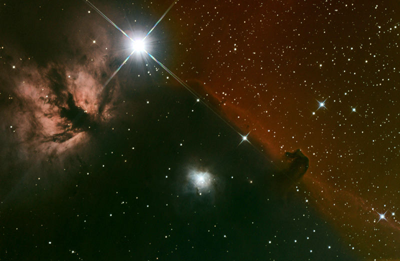

La tête de cheval, serie de 7min de pose unitaire prévu.
Pilotage EOS par IRIS. Finalement cet une série de 15 * ???
La majorité c'est 402sec et quelques expos de plus de 500sec, mystère d'Iris.
Petits soucis de suivi.
SW254/1200 + correcteur coma Baader + EOS 350D Baader.
Autoguidage Bresser 70/700 & GuideMaster + interface USB Pierrot.
Avec cette image je suis perdu pour les couleurs, les niveaux...
Je monte les courbes, c’est flashy, je ne touche pas c’est sombre …
Help
En voici 3 croquis
Le premier avec asin de Iris + divers calques sous toshop pour traitements localisés.
Le second, addition sigma 3 10 et logarithme sous Iris plus traitement modeste et global sous toshop.
La même rehaussée en rouge + courbes.
Je préfère la 3e (purement esthétique, je suis pas astrophotographe).

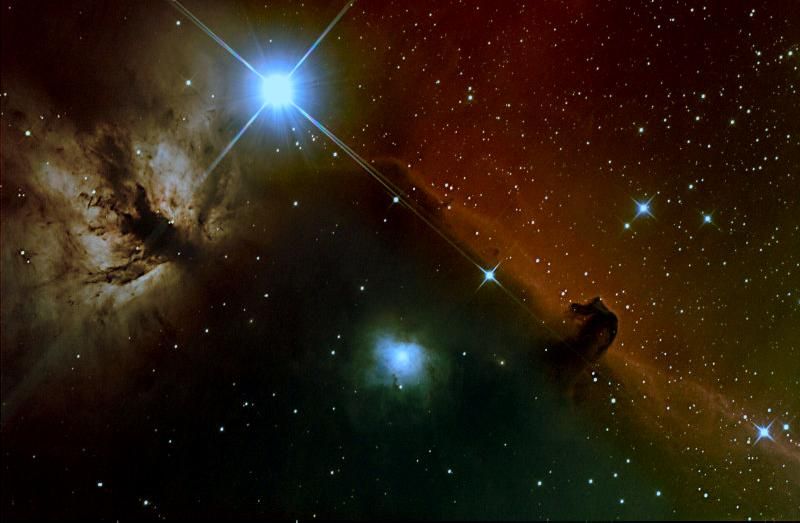

Tu devrais tenter sous IRIS la commande "black" sur le fond du ciel et un "white" dans le nébuleuse de la flamme, j'ai essayé et le résultat est beaucoup plus équilibré au niveau des couleurs ;)
C'est ta seconde image Siegfried_M31, et juste en jpeg! Bravo elle est splendide!
Globalement tes images sont trop rouges, mais elles ne sont pas mal du tout.
Je ne suis pas du tout d'accord avec ERS quant à l'emploi du black dans IRIS qui tue totalement les faibles niveaux de gris.
A mon avis, mieux vaut un petit coup de curseur sur le triangle du noir de la courbe de niveau de la couche rouge dans Photoshop. Au moins on ne perd pas les détails

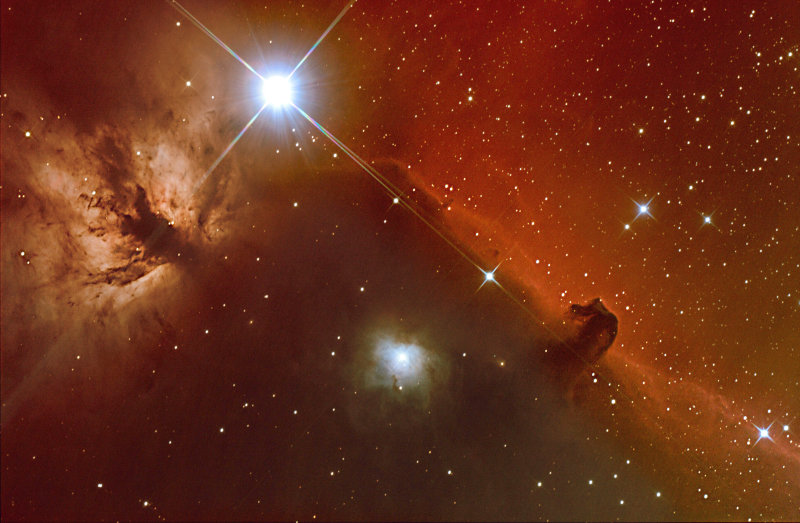

Avec le "petit coup de curseur sur le triangle du noir de la courbe de niveau de la couche rouge" de Biquet voilà ce que ça donne:
Cette méthode contrairement aux commandes "black" et "white" d'IRIS déséquilibre la balance des blancs... à mon goût :confused:
Quant aux détails, il me semble qu'IRIS les respecte et ils demeurent présents avec cette application des commandes "black" et "white", il est possible de la faire suivre par la commande "offset xx" pour rehausser le fond du ciel...

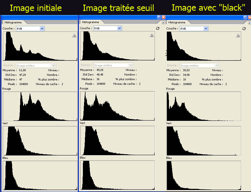

Démonstration par les histogrammes :
Clairement la commande black a bouffé une bonne partie du signal sur l'image de ERS traitée avec la commande black : ce qui veut dire que les détails des extensions faibles ont disparu.
L'image traitée par un simple ajustement du niveau des rouges (CTL L dans photoshop, couche "rouge" :
L'iamge 3 traitée ainsi (correspondant aux histo du milieu) :
Les histos sont simplement décalés. Le noir est ajusté sans perte d'info.
CQFD
Et la balance des blancs ? Elle n'est pas plus respectée sur mon traitement que sur celui de ERS.
