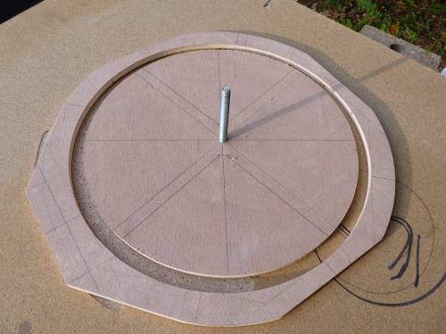

Comment faites-vous pour découper des cercles avec une défonceuse?
Ce WE j'ai essayé de faire un anneau dans du CTP extérieur de 15mm.
Je me suis bricolé un compas (cf. photo jointe).
J'ai utilisé une fraise droite de 6mm et fait une première passe très lentement sur 7mm de profondeur.
Mais je ne suis arrivé qu'à casser ma fraise :cry:
Faut-il utiliser une fraise plus grosse?
N'enlever que quelques mm à chaque passe?
Dans ce cas le bois ne risque-t-il pas d'éclater quand seuls quelques millimètres restent à la fin?
Merci de votre aide.
Patrick

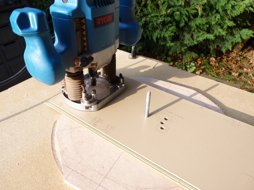

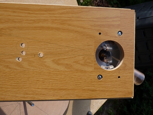

Bonjour Avet,
une lame de parquet stratifié,traçé précis,perçage idem,un solide plan de travail stable,un bonlon de 8m en guise d'axe (comme ça tu fais le trou à la déf ',tu est sûr de la perpendicularité),fraise de 8mm,passes successives de 4mm de profondeur,un coup d'aspirateur entre chaque passe pour vider la rainure,résultat garanti,les tourillons de mon Dob font 25mm d'épaisseur!
Avec ce montage,tu fais tout:intèrieur,extèrieur,avec une sécurité accrue par rapport au montage défonceuse montée sous une table,de plus,simple à mettre en oeuvre.
Primordial:prise des cotes et tracés précis (perso,je trace au cutter,difficile de faire plus fin comme traît!)

L'anneau est découpé.
Le résultat n'est pas parfait, mais pas si mal:); surtout que pour cette pièce la perfection n'est pas nécessaire.
Je voulais surtout m'entrainer pour les tourillons.
Pour la découpe extérieure, j'ai donc utilisé la scie sauteuse, puis la défonceuse pour la finition. Le résultat est pas mal, mais :
- quelques éclats
- pas parfaitement circulaire (ça doit venir de mon montage, à l'avenir j'utiliserai la solution de BipBip Boréalis).
J'ai récupéré les imperfections en faisant tourner le disque autour de l'axe et en utilisant une cale et du papier de verre le tout fixé par un serre-joint.

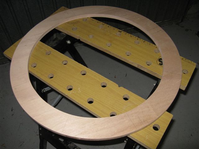

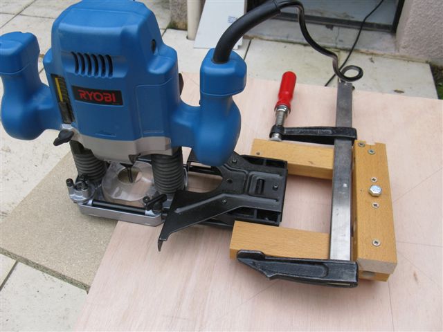

Depuis je suis passé Maître de l'utilisation de la défonceuse :be:
Le montage est exactement celui proposé par BipBip Boréalis.
J'ai récemment fait quelques photos
Résultat : première pièce de mon futur télescope de voyage
