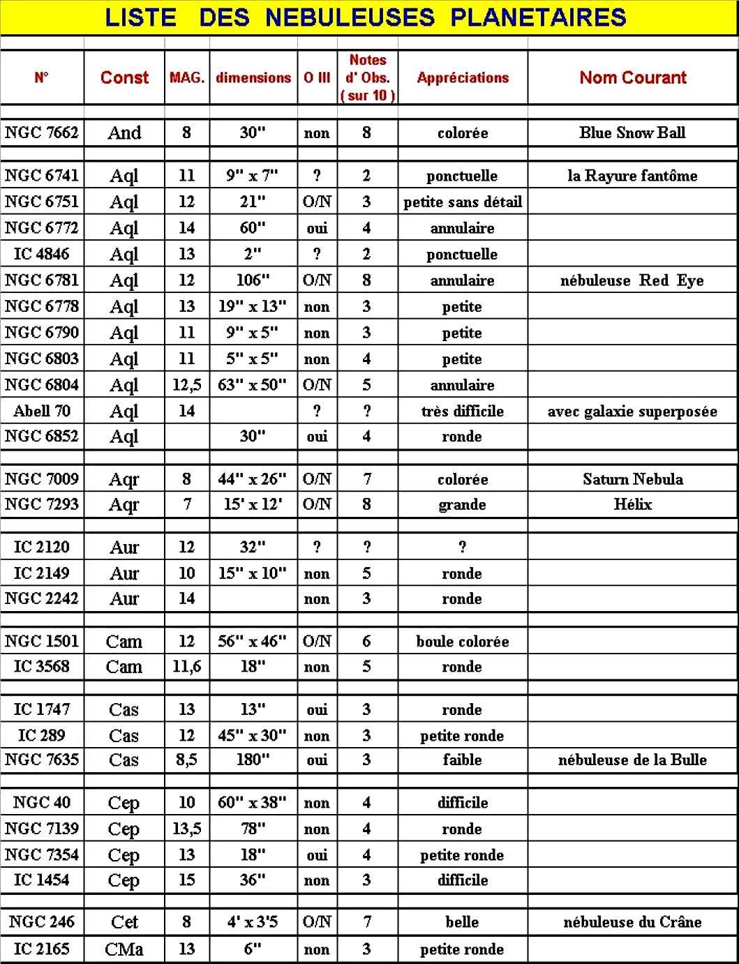

Après une grosse collecte de renseignements tout azimuts sur le Web, puis compilation,
puis mise en tableau , je vous propose ci dessous un outil pour les sorties nocturnes !
D' un seul coup d' oeil vous verrez s' il y a une de ces perles du ciel au dessus de vous ,
et avec les renseignements , vous saurez si elles sont à la portée de votre instrument !
A mon avis personnel, les « notes » supérieures à 5 sont à la portée des 114 , les notes à
partir de 4 sont « visibles » aux 150 ou 200 , les notes de 3 et 4 aux 300, et les autres , aux diamètres supérieurs ! On peut, bien sûr, tenter avec un 114 d’aller chercher des « notes 3 »
mais le résultat ne sera pas forcément à la hauteur des espérances ! Certaines notes sont
MES notes, mais à l’ époque j’ avais un 250 et je n’ ai pas encore TOUT balayé au 460 !
Les notes sont bien sûr , personnelles et peuvent varier d' un astram à l' autre !
J'ai pu oublier des trucs, je compte sur votre mansuétude !
J'espère que ça va vous être utile !
Je n'ai pas mis les coordonnées car les go to s'en passent , et les manuels comme moi
vont pouvoir faire leur propres cheminements !
Ah oui, il y a aussi des trous ( ? ) , ben … à remplir !
Je verrais bien ce genre de document, à portée de main, lors de vos sorties, et si une constellation est « bien placée », cette liste vous donne immédiatement un but, et vous dit
s’il est accessible avec VOTRE instrument !
Allez , prêts ? On y va !
P.S. : Il y a , vu le nombre de N.P. 4 « volets » rattachés , que vous pourrez retrouver dans « ma galerie » !
(j' espère que mon copier coller va marcher ! )

Ben oui, je savais , mais pour une raison que j' ignore , les trucs en zip passent pas chez moi , et là , je pensais à un truc allégé qu' on a tout le temps dans ses sorties ( sans forcément préparer ) !
Ce qui n' enlève rien au boulot que tu as fait ( j' imagine , car j' ai pas pu le tester (moi) , mais j' ai lu les appréciations des autres ! )
Houlà, on n'a pas les mêmes goûts : je n'aurais pas mis les mêmes notes que toi ! :) Bon, je dis ça, c'est pour quelques objets, et puis, ça dépend aussi du télescope utilisé...
Un conseil : tu devrais ajouter les magnitudes surfaciques, qu'on trouve dans le site indiqué par AY213. Ah, et il manque le n° Messier de M76.
En tout cas, ça m'a l'air bien complet !

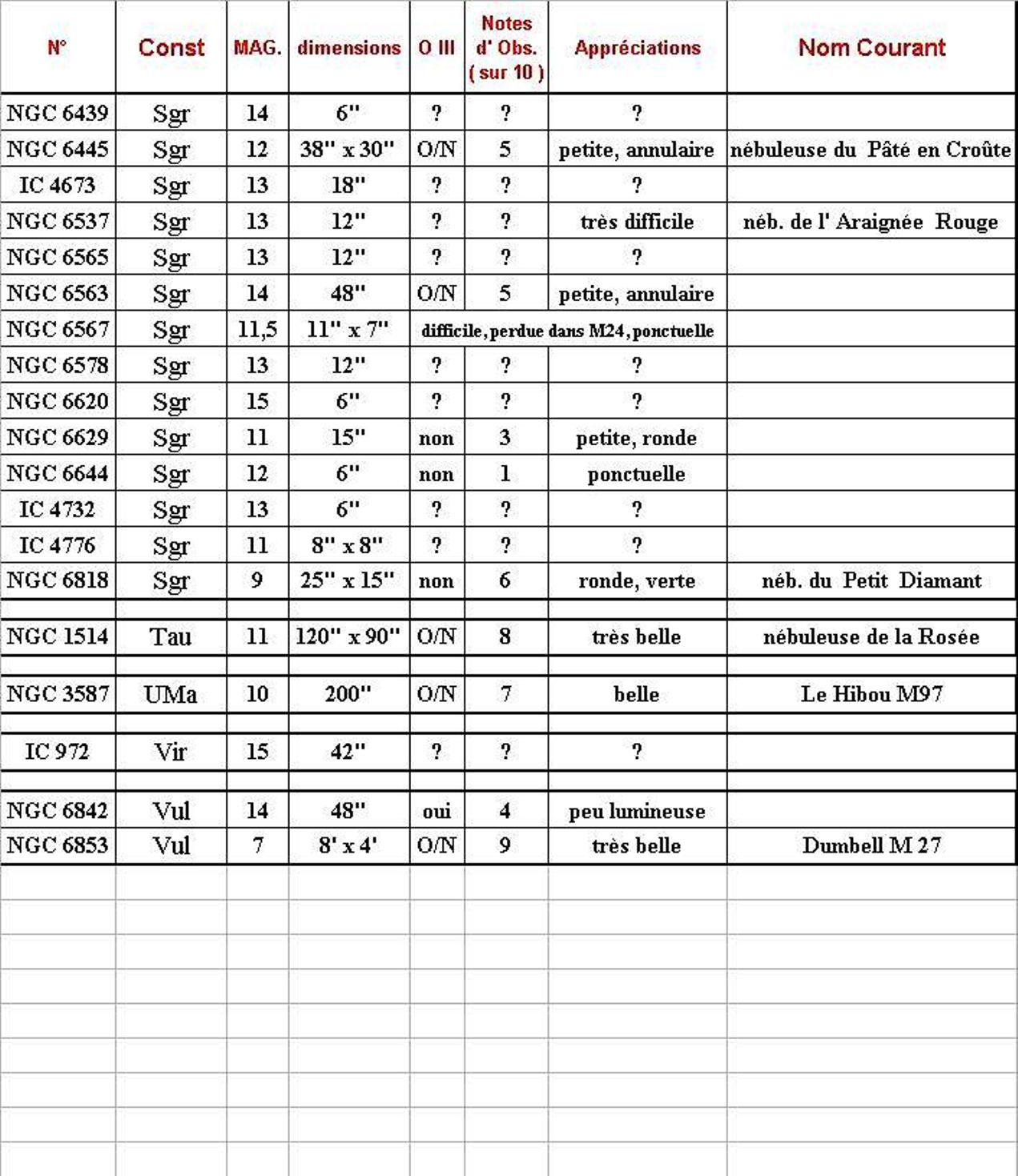

Si tu veux , j' ai le tableau excel original , que tu pourras ensuite modifier à ta guise , mais je sais pas comment le poster ici ? :?:
salut HTG
s'il n'est pas trop gros, je peux te l'héberger
si cela t'intéresse passes moi un MP
Houlà' date=' on n'a pas les mêmes goûts : je n'aurais pas mis les mêmes notes que toi ! :) Bon, je dis ça, c'est pour quelques objets, et puis, ça dépend aussi du télescope utilisé...
En tout cas, ça m'a l'air bien complet ![/quote']

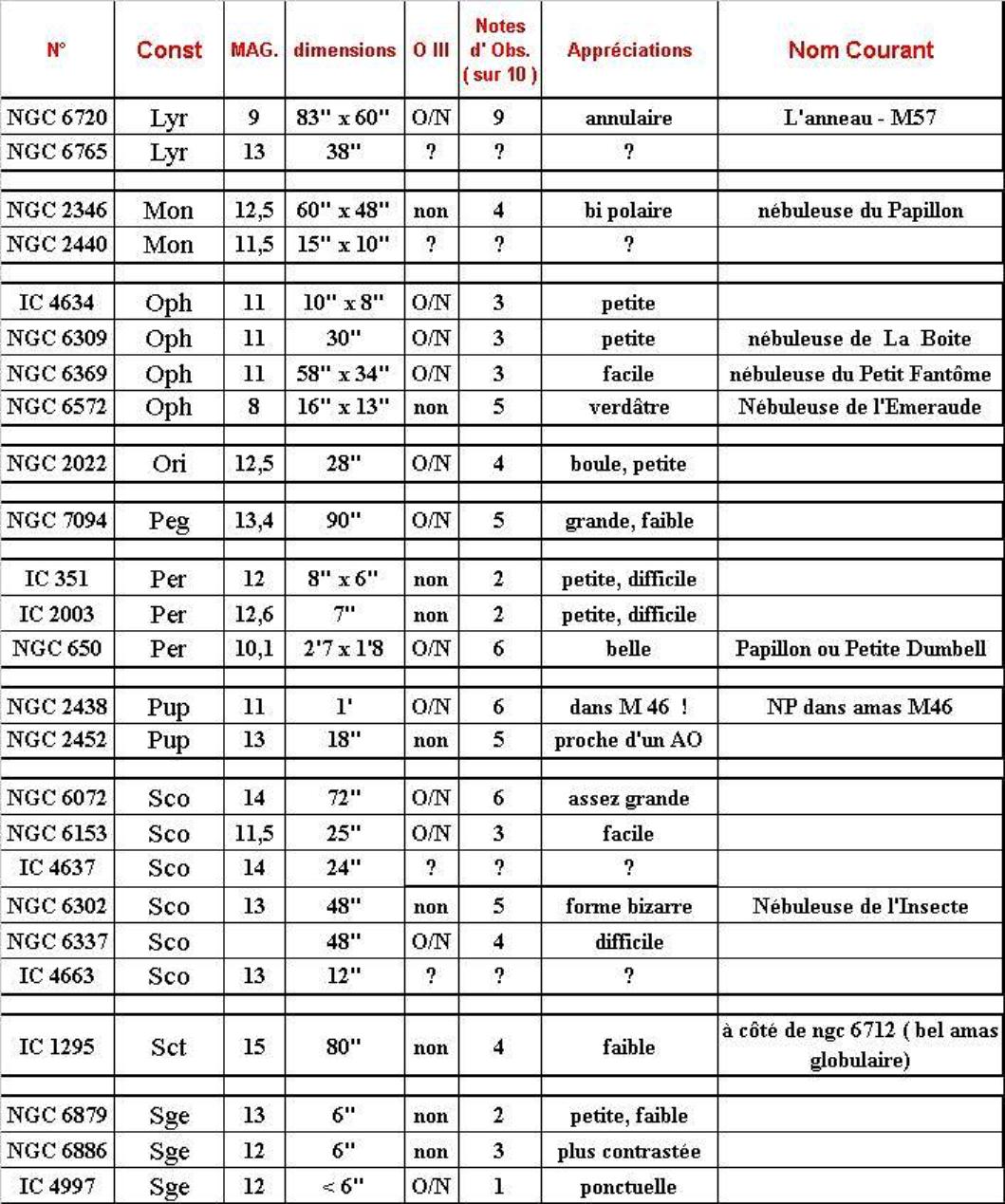

M 76 est dans la liste , mais sous son N° NGC ( 650 ) ! ;)
Les notes resteront toujours subjectives ! Dédé par exemple n' aime pas le double amas de Persée , que j' adore ! Et moi je n' aime pas M 78 que Dédé ne rate jamais ! Nous avons même des Astrams Savoyards qui postent ici , qui ne regardent JAMAIS les amas ouverts ! Beeuuuurrrkkk , pas beau !
J' imagine quelles notes ils mettraient aux amas du Cocher !
C' est AUSSI pourquoi il serait souhaitable que les astrams intéressés aient ce tableau en excel chez eux pour le modifier à leur guise !
Disons que Bruno a voulu dire que tu as omis de notifier le N° de Messier :confused:

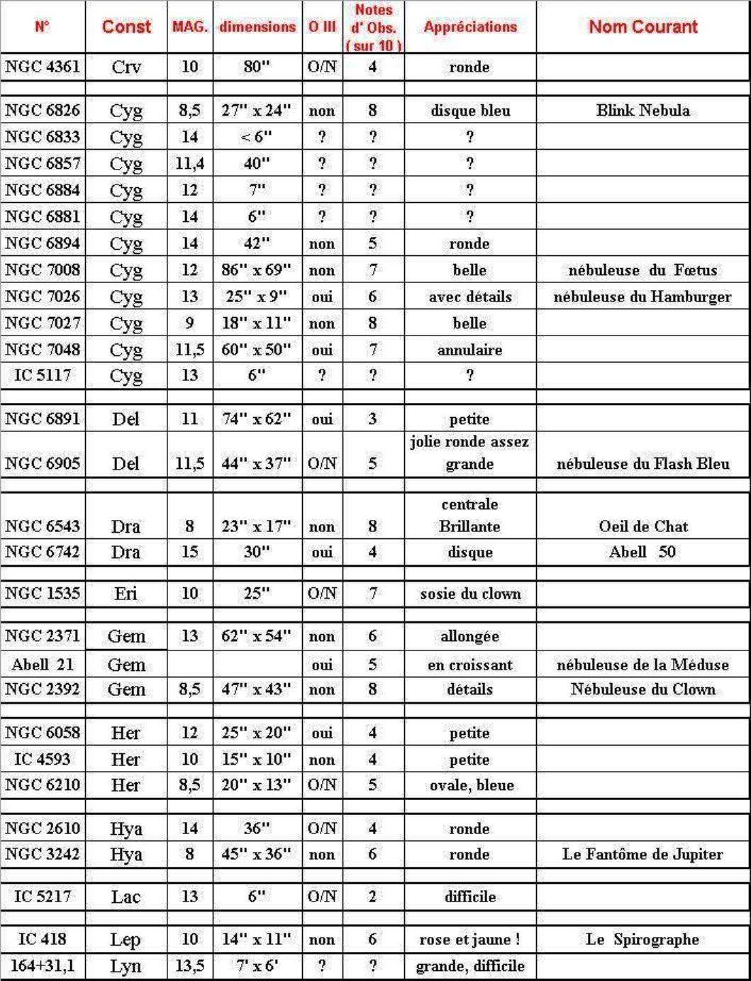

C' est LA RAISON D' ÊTRE de MON fichier !
Suite à mes propres errances , les soirs ou l' on se demande ce que l' on va bien pouvoir regarder ( par ex soirée improvisée parce que le ciel se dégage , alors que la météo avait dit l' inverse ( une fois n' est pas coutume ! )
On regarde en l' air , on voit une partie du ciel qui a l' air meilleure , on reconnait 2 ou 3 constellations , et on se dit : "qu' est ce qu' il y a là dedans qu' on a pas encore observé ou que l' on irait bien revoir ! "
Mon expérience jusqu' à ce jour c' est : on prend la carte de ce coin de ciel et on repère les petit ronds ( globulaires) les ronds avec croix ( néb. planétaires) les ronds barrés ( étoiles doubles ) les ovales ( galaxies) et roule ma poule on cherche un truc infâme pendant des plombes pour s' apercevoir le lendemain sur le Web qu' on a cherché une NP ponctuelle de 17 de mag que seul le VLT a sorti , sur photo avec 36 heures de pose ! Ou une double qui ne se dédouble qu' au 800 installé au Paranal !
Il nous est arrivé aussi de chercher "un petit rond" , alors que la NP était un GRAND truc flou , beau mais immense , et AU FILTRE obligatoire ! Résultat : rien vu ! ou , au contraire : chercher un truc genre coloré , brillant , et
s' apercevoir que ce que l' on cherche EST cette petite tête d' épingle, ponctuelle , indiscernable des étoiles " mais , c' est bien elle puisque Hubble
l'a photographiée pendant une semaine ! Et puisqu' on vous le dit ! "
Je voulais donc , d' un coup d' oeil dire : " tiens , y a le dauphin , et y a 2 NP accessibles , ou un glo glo à ma portée , ou circulez y a rien à voir ! Mais tout ça en 2 secondes !
Mon truc n' est donc pas complet , pas parfait , mais totalement adapté à cette utilisation ! Sans autres prétentions que de SAVOIR à l' avance si c' est à la portée de notre instrument , avec ou sans filtre , et l' apparence supposée que ça doit avoir ! Plus de méprises dûes à l' ignorance de ce que
l' on DEVRAIT voir !
Cet outil devient obsolète à partir du moment ou l' on prépare ses observations , puisque le Net rends accessibles des milliers de fois plus de renseignements que mon modeste tableau !
Voilà pour le mode d' emploi , à vous d' en tirer le meilleur , en en connaissant toutefois les limites !
Bonnes observations à tous , et bons cieux !
