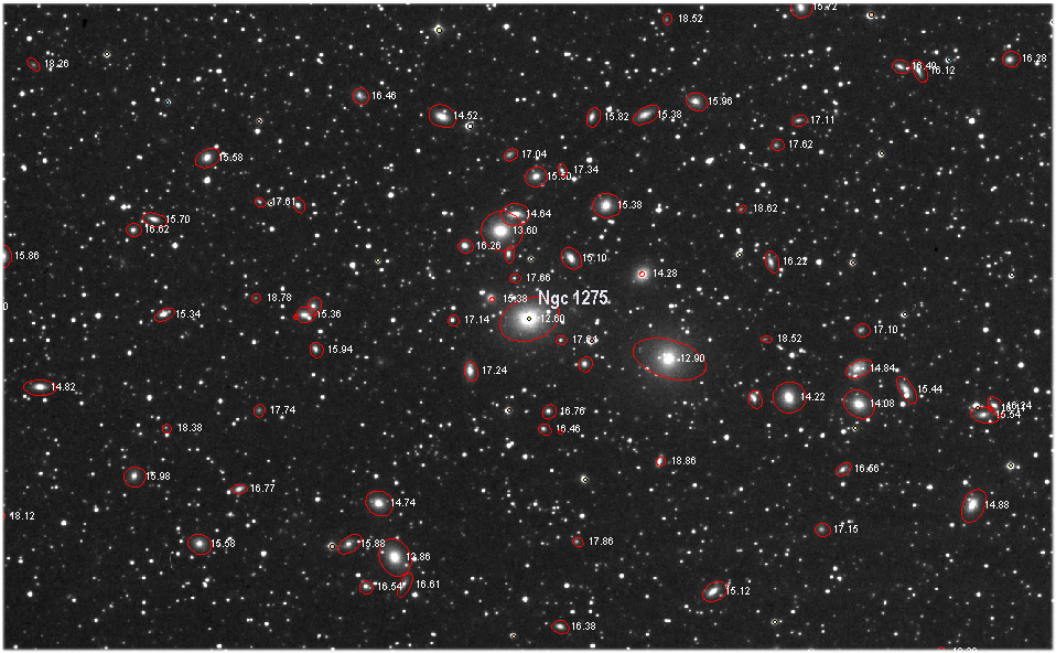

Persée 1 est un amas de galaxies situé dans Persée. Il est distant de 300 millions d'AL, dominé par la singuliére Ngc 1275, puissante radio source (Persee A). Des nuages d'absorption émanant de cette elliptique géante sont visibles sur des équipements de bon niveau (voir lien en bas de post).
Image faite au C8 à 1450 mm de focale + Sigma 1603 et filtres Custom S
Date : le 26/12 et 27/12
Ciel trés pur et atmosphére trés seche, un peu de vent.
Fwhm trés moyenne : 2.7 à 2.9 selon les brutes
Pose luminance +- 100 mn par unitaire de 300 secondes
Pose RGB 8 x 200 secondes en bin 2
Compositage Iris v 5.1 + DDP sur les galaxies (pour décramer)
Pas de rehaussement.
Montage RGB sous PhotoShop
Equilibrage des tons
Les étoiles déformées sur les cotés cause C8 ont été rondifiées.
L'image est en 1280, si ça gene je peux réduire.
Image DSS avec magnitude des principaux objets :
Image AOP qui montre le détail de N1275 :
http://www.noao.edu/outreach/aop/observers/n1275cremer.jpg
Comment tu fais ceci ?
Oui, et ça devrait encore s'améliorer, notamment dans la nuit de dimanche à lundi.
On verra.. Actuellement je pose et j'ai une FWHM exceptionnelle de 2.1 ! Ciel bien plus calme qu'hier soir.
Il me semble que tu préfères des fonds de ciel plus denses, plus contrastés maintenant, non?...
Non, pas vraoment, mais c'est vrai qu'aprés avoir fait 1 année de Arp, les amas de galaxies ça change.
Ce soir j'espére poser sur Ngc 936 et ses Quasars...
Bonsoir Didou : c'est simple , j'édite les images DSS de Carte du Ciel sur lesquelles je demande le pointage des objets extragactiques (Hyper leda) et leur magnitude.
Carte du Ciel permet de faire tout cela et c'est gratos...
Tu as tout de même de belle valeur de seeing souvent.
Depuis que je releve les mesures je suis entre 2.1 et 2.9. C'est la "norme" en CP je pense. Au dela de 3.0 on perd de la magnitude rapidement puis les images manquent de piqué.
L'optique standard du C8 n'est pas terrible, alors il faut compenser avec un bon seeing...

C'est vrai que c'est un Abell, on fini par l'oublier ce brave Alfred.
J'ai corrigé un peu le fond de ciel (un poil moins bleu). Je trouve que l'équilibre des teintes est un exercice difficile en RGB.

Je l'ai également observé il a y bien longtemps avec un 310 mm ouvert à 6. Ce n'était pas évident. Si tu as des commentaires d'observations à rajouter (aspect; nombre d'objets visbles etc..), n'hésites pas..
Salut Vincent
heu, y en a combien au fait dans le champ ?
Probablement 50 à 60 "gros" objets, les plus lumineux (jusque m18 environ).
Ensuite toutes les chiures de moches que l'on peut confondre avec des étoiles .. peut être 200 ou 300 (?)
