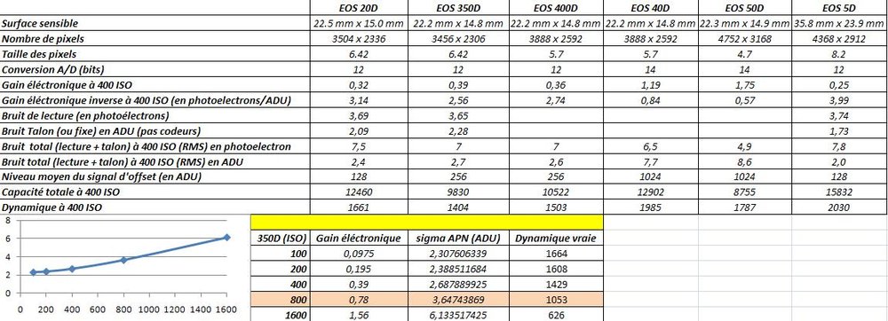

Voilà si ça vous intéresse, j'ai rassemblé dans un tableau les caractéristiques de certain APN canon trouvé sur le net. Particulièrement le 350D, ou j'ai détaillé le bruit (de lecture et fixe, mais pas le bruit thermique, qui dépend lui du temps!) en fonction du niveau iso. Voilà:
Le niveau iso de 400 et 800 semble un bon compromis entre pas trops de bruit et pas trops de perte en dynamique !
