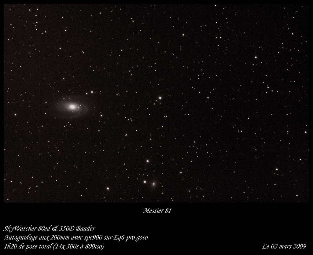

Voilà une petite M81 dans la Grande Ourse, ma première galaxie (hormis Andromède) faite en seconde partie de soirée vers 23h30. La première partie fut consacré au canasson!
Pour le setup:
14 clichés de 300s à 800iso (23 Darks, 29 Flats, 25 Offsets) 350D baader sur 80ed, autoguidé par une spc900 non modifié sur un objectif de 200mm
BROXOT
C'est la revanche de NGC 3077!
On montre toujours M81 avec M82, toi, tu as rétabli l'équilibre
remarques, vu ton ouverture, tu aurais pu montrer les trois

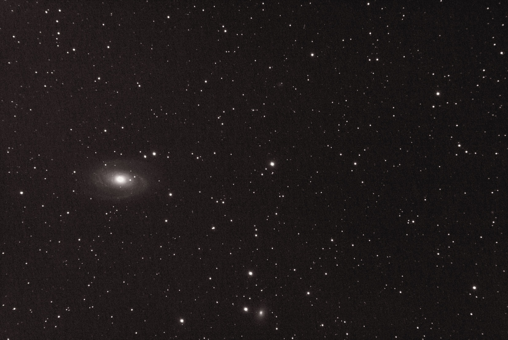

Bonjour!
Une photo comme j'aime! L'univers-île flottant dans l'espace, le mouvement général très finement révélé, un grand champ très riche, le fond de ciel naturel, d'autres galaxies lointaines.... magnifique! Le message passe!

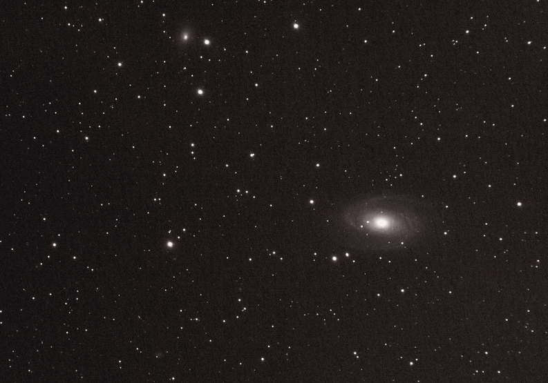

La centrer un peu plus? Oui, mais surtout pas la mettre pile au centre de l'image!
Si j'en crois mes bouquins sur les principes du cadrage, quand on lit une photo, on la parcours comme on lit une page de texte: de haut en bas, de gauche à droite en descendant. Puis on remonte à l'envers vers le sujet. Ici, la galaxie se trouve à gauche, si bien qu'à la relecture le regard butte sur le bord de l'image. Cela crée une sensation inconsciente d'inquiétude, de malaise.
Si elle avait été à droite, environ au tiers de la largeur, l'image aurait créé moins de malaise, car il y aurait eu plus d'espace après la rencontre du sujet. Mais comme cet espace après le sujet est rencontré à la relecture, le malaise persiste:
Cette fois, le sujet est à peu près au tiers de l'image, il y a de l'espace après le sujet, mais à la première lecture, ce qui efface la sensation de malaise::
Mais bon, cadrer des objets du ciel profond ne peut se faire qu'au traitement, à condition de pouvoir se permettre de rogner l'image... pas forcément facile! Tout ça se discute, et tu as fait une très belle photo!
Etoiles bien ponctuelles, le suivi est bon avec le 200mm. Une étape importante est acquise pour l'imagerie du CP.
Cadrage, une suggestion : prépare ton "image" à l'avance. Si tu veux shoter une galaxie, fait une simulation du champ donné par ta 80ED sur une carte (Carte du Ciel le permet). De cette façon tu sais quels objets seront inclus ou non dans l'image. Car on ne les "voit" pas forcément sur une brute unitaire.
Avec la carte tu fais un rapide dessin du champ sur papier avec la galaxie et les grosses étoiles environnantes. Il te suffit de recadrer de la même façon (avec des poses courtes) avant de démarrer tes acquisitions.
Merci à tous,
Pour la petit histoire, mon cadrage pour l'instant dépend beaucoup de l'étoile guide et de la qualité du ciel. La spc900 me donne peu d'étoiles guide, en plus si le ciel se voile, seul les plus brillante sont susceptible de bien guider. Je suis d'accord avec toi gégé sur le cadrage, c'est bien mieux et plus poétique! La prise de M81 est en faite un petit test de fin de soirée pour voir si je "pouvais le faire" donc cadrage à la volé, mais je suis ravie du résultat! La première partie de soirée, c'était le canasson mon objectif principale et là j'avais bien préparé mon coup, météo, matos, biscuit pour la forme...

le fonds du ciel est bruité, mais ce n'est pas le bruit "classique" avec des nuances bleu rouge, la c'est gris blanc bizarre.
ça manque peut être un chouille de saturation, toutes tes étoiles ont le même spectre
bonjour, je vais essayer de la traiter en noir et blanc se sera certainement mieux! Sinon je l'ai encadré (merci papilain)

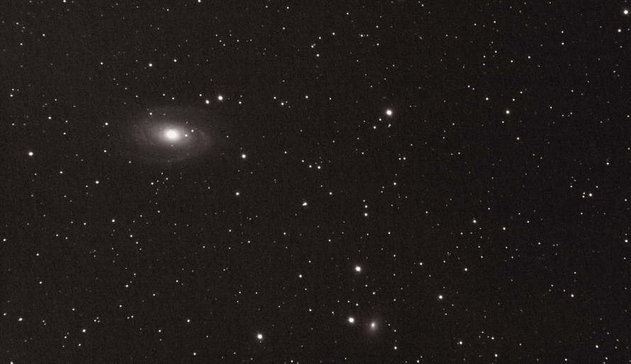

T'as oublié les couleurs...ou c'est un problème de balance des couleurs !?
Cordialement
Nono
je pense avoir mis des couleurs, mais la balance des blancs est mauvaise, je vais retraiter tous cela...
