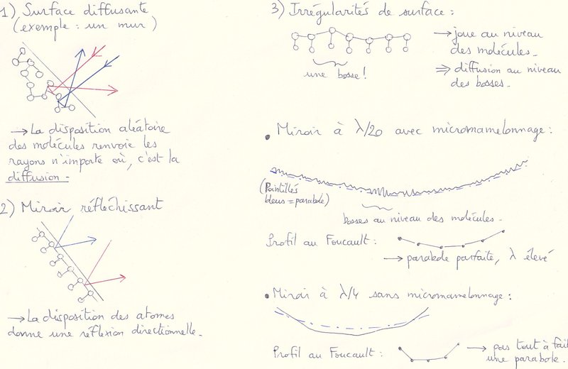

Le micromamelonnage correspond à des écarts plus petits que le RMS ou le lambda. Je vais essayer de faire un dessin pour expliquer l'idée...
Voilà ce que je crois avoir compris :
Il me semble que le superpoli n'est pas forcément lié à la précision du polissage (le lambda PTV ou RMS), puisque celle-ci concerne le profil global du miroir (proche ou non d'une parabole) et non la régularité de la surface du miroir. Je crois qu'il est plutôt lié à la façon dont le miroir est poli (technique, matériel, etc..) Ah, ben c'est ce que dit JP-Brahic il me semble.
Il me semble aussi que le micromamelonnage n'est pas visible avec les tests classiques (genre Foucault).
joli croquis Bruno, c'est bien résumé en effet :) le micromamelonage ne se voit pas directement au foucault en effet ( le mamelonage oui) il faut en fait remplacer le couteau de l'apareil par une lame à contraste de phase pour visualiser la rugosité du miroir :)
Avec ce genre de schéma, on pourrait croire que le superpoli est une sorte de lambda/500, et du coup ça paraît complètement irréaliste.
JP : voici la compréhension que j'en ai et si tu pouvais me dire ce que tu en penses, ça m'apprendrait quelque chose ! J'imagine que le micromamelonnage joue au niveau des molécules. Donc ça ne se corrige pas au polissage proprement dit, bien incapable d'atteindre ce niveau (déjà qu'il faut le mesurer). J'imagine plutôt que c'est une question de chimie : tel produit chimique pourrait altérer l'ordonnancement régulier des molécules du verre, tel autre ne le fera pas. Question : est-ce que c'est quelque chose dans le genre ? (L'idée est de pouvoir répondre à l'argument : polir au nanomètre près, j'y crois pas.)

Il me semble que le superpoli n'est pas forcément lié à la précision du polissage (le lambda PTV ou RMS)' date=' puisque celle-ci concerne le profil global du miroir (proche ou non d'une parabole) et non la régularité de la surface du miroir. Je crois qu'il est plutôt lié à la façon dont le miroir est poli (technique, matériel, etc..).[/quote']
Je connais les explications que tu as dessinées, OK.
Mais je ne comprends pas pourquoi ce que je dis, qui est si simple, ne passe pas: un miroir à l'excellent RMS est forcément très soigneusement poli, c'est sur sur ces miroirs que l'on rencontre les meilleurs polissages. C'est tout!
