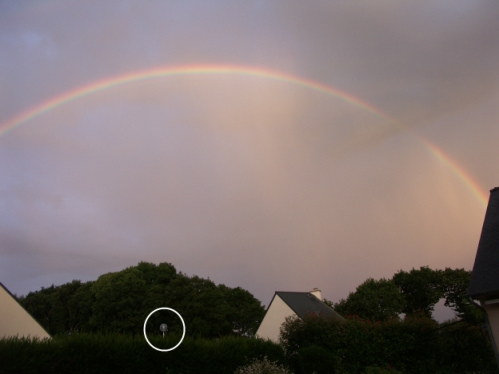

..ma voisine a taillé sa haie et j'ai une pleine lune à hauteur de visage toutes les nuits que j'observe depuis chez moi
Bonsoir Poussin,
Même combat ! :cry: .... mais moi c'est ma femme qui était fière d'avoir coupé la haie !!! :bang:
Chaude ambiance à la maison ! :xmeurt::be:
3341053325_b50eed2813.jpg?v=0
