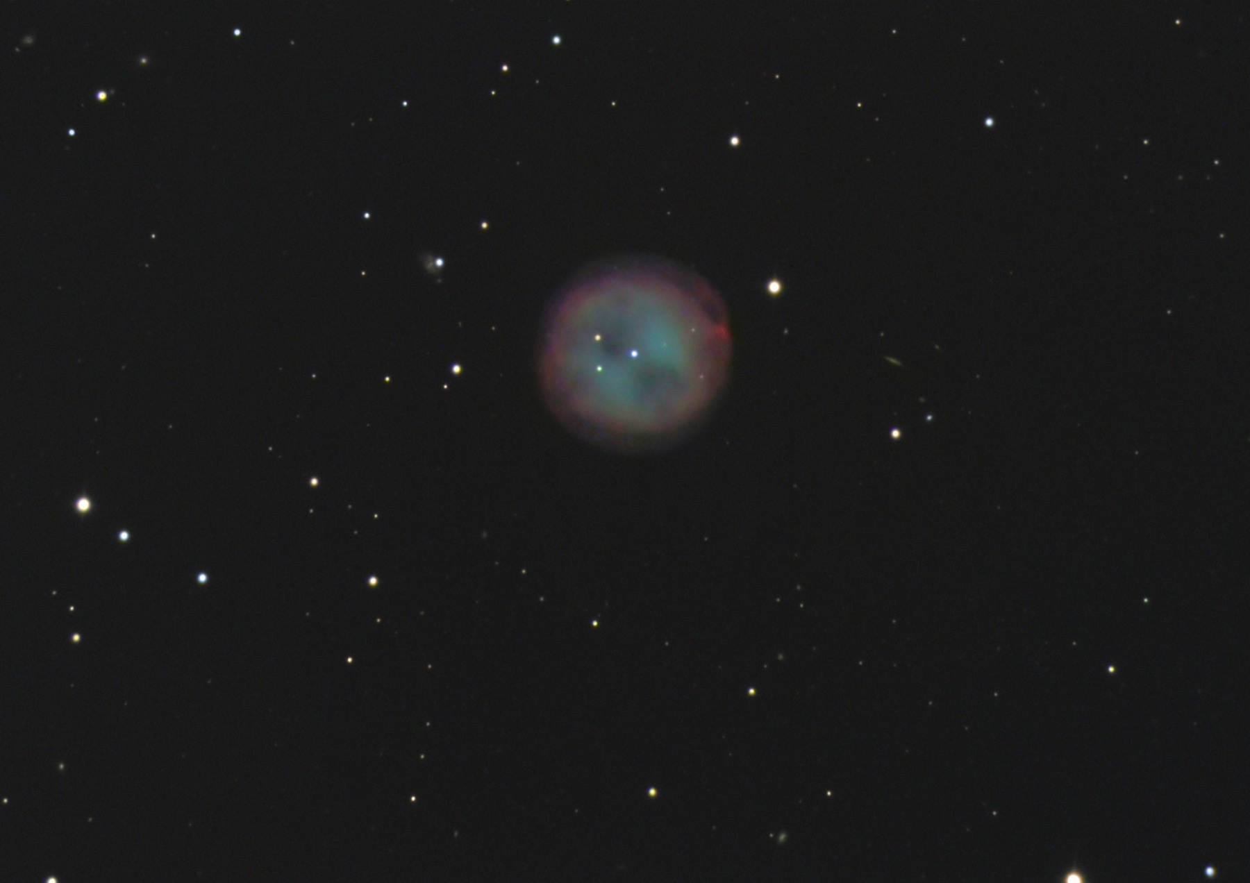

Image du jour : le célébre Hibou posé sur la Grande Ourse.
Image faite la semaine derniére avec le C8 habituel
Conditions :
C8 à F7 + Sigma 1603 + roue à filtres Atik manuelle. Filtres Custom Scientific.
Autoguidage lulu 80ED + Guidemaster v1.8 + Boxdoerder sur G11 sans Gemini.
MAP sur systéme aigrettes puis controle FWHM au fil des brutes.
Valeur FHWM à +- 1350 mm de focale = 2.3 à 2.4, donc correct.
Pose = 18x250 secondes en bin1 pour la luminance. Fonc de ciel = 3800 ADU avec le capteur KAF.
Soit durée de pose 75 mn en luminance
RGB = 7 x 150 secondes par filtres en bin2
Compositage Iris puis assemblage PhotoShop
A cette focale de 1400 mm des détails et de légéres variations de teintes apparaissent sur la NP.

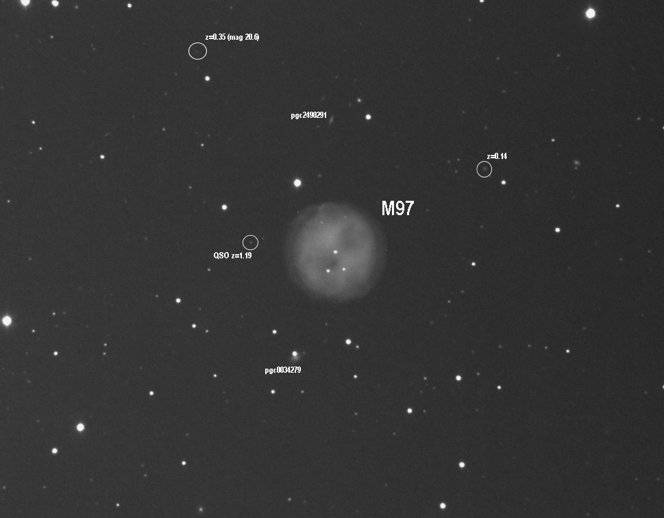

Le fond de ciel est également intéressant. Il montre des objets jusque m20.5 environ selon NED.
Teintes de la NP réglées sur image de référence AOP d'Adams Block :rolleyes: (voir lien ci dessous).
Objets lointains :
La valeur "z" représente le redshift, ou décalage du spectre de l'objet vers le rouge. Cette caractéristique permet d'évaluer la vitesse de "fuite" de l'objet et sa distance approximative qui nous sépare.
Dans ce cas , un z = 0.14 indique une distance de +- 1.7 milliards d'années lumiére et un z =1.19 une distance de 8.2 milliards.

belle image et comme d'hab du beau petit monde, c'est interessant de voir qu'a 1400 de focale tu as de la couleur tandis que moi à 1000, c'est tout bleu/vert.
Les 400 de difference jouent tant que ca ?

Quelle image encore une fois!!!! A nouveau tu demontres par cette image le role essentiel de chaque éléments de la chaine de prise de vue , collimation, MAP , suivi etc ... Là, c'est du sans faute. Je n'avais pas encore croisé une image de cette qualité et de cette finesse de M97.
Presque en haut à gauche de ton image tu as un trait : problème de déformation de champ (étrange car les étoiles autour ne semblent pas affectées de la même manière) ou bien vagabond de notre système solaire ?
Une fois de plus je suis admiratif devant cette image.
David
Non en fait c'est une double (jaune et bleue) mais avec le traitement adouci sur les étoiles elles apparaissent collées.
De plus ces étoiles sont dans la zone comateuse du C8.
Voici l'image black&white avec et sans DDP qui montre mieux la séparation.
Je soupçonne également une seconde double sur la droite. Il faudrait que je regarde une brute :
Le sujet est intéressant, et je ne pense vraiment pas que ce soit une histoire de focale.
D'ailleur, il serait intéressant de la faire avec une FS102 et une ST10 pour voir. (Je n'ai cité personne).
J'ai oublié de donner un avis.
Je pense que la focale doit jouer un rôle, en considérant l'échantillonnage. Mais comme le présice st4 il ne doit pas exister une grosse difféence entre 1000 et 1400 :?:
Un peu plus de détails avec 1400, probablement.
Malgré tout je pense que c'est la dynamique de la CCD qui fait. Les KAF pleine trame sont "trés dynamiques". De plus la 1603 posséde un atout important : ses pixels de 9µ, mieux "taillés" pour les focales plus longues. Je pense également que ce capteur est bien optimisé par son électronique associée.
Je suis tjrs étonné de ce qu'apporte la Sigma derriére un C8 "industriel" ..
J'ai également utilisé la Sigma3200 (équivalent de la ST10) mais je n'ai pas trouvé de différence à cette focale. Elle commence à devenir trop juste et l'échantillonnage est faible. On perd du temps au "remplissage" des photosites (à durée de pose équivalente bien entendu).
En revanche je n'ai pas d'expérience en APN. Ce ne sont pas les mêmes capteurs.
Voici l'image de la couche bleue et rouge. On distingue les nuances de gris qui feront les couleurs, malgré un binning 2x2 :

Bonjour C'est vraiment sympa les neb planétaires,mais il faut de la focale,belle réalisation ,la grande Ourse est vraiment un coin sympa!
pour les objets exotiques avec décalage z qu'utilises tu comme catalogue?
Gérard
Salut Gérard !
Je trouve les info sur les données du NED (Nasa Extragalactic Database)
avec l'option de recherche centrée sur un objet ciblé (ici M97).
Sur la page en lien ci dessous tu entres les references de l'objet (M.... Ngc....) puis tu donnes un rayon de recherche en minute d'arc (ex : 10') puis tu valides.
Le serveur va te lister tous les objets de la base sous forme de colonnes en partant du Messier ou du Ngc ciblé.
On cliquant sur la colonne à l'extreme gauche (numérotée de 1 à ..... x) on accede aux détails de l'objet (distance etc.. et une image que l'on peut agrandir si besoin).
Si tu veux des détails tu peux me contacter en MP via messages forum.
Base NED :
http://nedwww.ipac.caltech.edu/forms/nearname.html
