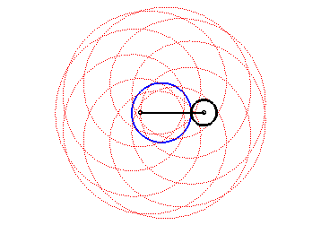

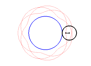

La partie saillante d'une roue de wagon, qui dépasse de la bande de roulement (bandage) et qui permet de guider la roue sur le rail s'appelle le boudin. Le centre de rotation de la roue par rapport au sol est le point de contact avec le rail, ce point change constamment et la courbe parcourue par un point quelconque du bandage décrit une cycloïde :
Ici le rail est en bleu, peu importe qu'il soit rectiligne ou circulaire, ça ne change rien.
Si le point se situe à l'intérieur ou à l'extérieur du bandage, nous avons alors une épitrochoïde qui peut se présenter de 2 manières :
point à l'intérieur
point à l'extérieur (cas qui nous intéresse)
On voit bien sur la dernière image que pendant la rotation, la barre noire qui relie l'axe de la roue au point considéré, recule et avance par rapport au point de contact au cercle bleu. Il est facile de transposer tout ça avec notre rail, notre roue de wagon et notre observateur au sol.
