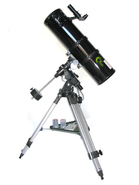

Télescope 152mm F750 EQ4-2A
misslulu
salut,
je voudrais acheter ce telescope, mais je débute en astronomie.
c'est caractéristiques
* Miroir parabolique
* Diamètre miroir : 152mm
* Longueur focale : 750mm
* Chercheur 8X30mm.
* Oculaires au coulant 31.75mm de type Plössl PL10mm et PL25mm (champ apparent : 52°, optique traitée antireflet multi-couches).
* Viseur polaire intégré*.
* Monture équatoriale EQ4 motorisée 2 axes avec raquette de commande intelligente.
* Trépied en aluminium avec plateau porte accessoires.
* Kit de motorisation double axes.
donne moi votre avis.
merci.

Bon, je ne connais pas ce model, mais je suis septique pour cette focale avec donc un miroir parabolique, en principe c'est tout ou rien :confused:
Il faudrait aussi savoir le prix de ce tube pour que les spécialistes te disent si ça vaut le coup :)
Au plaisir.
C'est pas que c'est mieux, c'est que c'est indispensable quand le rapport F/D est petit (à F/D de 5, c'est obligatoire). Par conter pour un 114/900 (F/D=7.9), une sphère est tellement proche de la parabole qu'elle suffit).
Si c'est le lien donné sur par hb38, ça me parait bien cher pour un 150/750 destiné à un débutant. Mais le matériel doit être correct.

Tous les 150/750 (Skywatcher, Orion et Celestron) sont paraboliques.
Effectivement, la EQ4 pourrait s'avérer plus stable que la EQ3-2 ou la CG4 fournie avec la plupart des 150/750.
700E tout de même et sans bulletin de contrôle pour le miroir !
Pas même un crayford !
Pour ce prix, tu as un 200/1000 sur monture:
Celestron sur CGM pour 550E
Orion 200/1000 sur Skyview pro avec intelliscope pour 560E
Skywatcher sur EQ5
Une Skyview pro c'est 350E
Un starblast 150/750 c'est 250E
Un tube de 150/750 optimisé astrophoto (secondaire plus gros et crayford) c'est 400E
Un 150/750 sur Skyview pro, c'est au moins aussi stable qu'un 150/750 sur EQ4.
Vu le prix, je me demande vraiment si un 200/1000 serait pas plus approprié sachant que le secondaire convient d'office même au reflex et que le PO sera forcement un crayford.
J'oubliais, pour ce prix, tu peux viser le Orion optics avec un tube plus léger sur monture Vixen.
http://www.orionoptics.co.uk/EUROPA/europa150f5delux.html
Au fait, je transporte mon 150/750 complet dans un caddie à tata à 20E
La caisse, si tu regarde le prix (150E) ça peut paraître une bonne affaire
Mais c'est intéressant uniquement si tu compte prendre l'avion en comptant un solide excedent de baggage ou si tu compte l'entreposer sous d'autres choses. n réalité, on a pas vraiment besoin d'un container aussi solide, surtout d'un truc qui rajoute pas de poids et qui facilite le déplacement (larges roulettes)
Prends plutôt un Orion optics ou un 200.
Surtout si tu compte utiliser un reflex pour l'astrophoto, le secondaire du 150 est trop petit et dans ce cas il en faut un optimisé astrophoto.

Pour le 150/750 sur EQ4, j'ai trouvé ça en motorisé sans la caisse pour 600E:
http://www.m42optic.fr/pro/catalog/product_info.php?cPath=44_22&products_id=242
La EQ4 sera plus stable que la EQ3-2 ou la CG4
Le viseur polaire est beaucoup plus précis que celui livré avec les EQ3-2 ou CG4. Ca a l'air d'être un viseur polaire de la mort qui tue ce truc !
Le chercheur est coudé, perso je trouve ça plus pratique car on peut facilement l'utiliser pour viser au zenith à condition de savoir viser les étoiles avec le corps du chercheur, sinon pour la plupart des astrams, le coudé est pas intéressant.
Si ton objectif est de prendre des photos au reflex, un 200 est vraiment plus indiqué à cause du secondaire.
Le crayford d'un 200 est également un avantage.
Pour 600E, il est plutôt honnête et bien équipé ce scope.
Mais tout de même un 200 celestron sur CGM ou orion sur Skyview pro pour le même prix...
Faut reconnaitre qu'un 150/750 sur EQ4 sera surement mieux armé pour l'autoguidage qu'un 200 sur CGM ou sur Skyview pro.
Les astrophotographes sont bizarre, il leur faut toujours des trucs sans regarder le diamètre :D
Disons que la EQ4, on en entend pas beaucoup parler.
Faudrait demander aux astrophotographes ce qu'ils en pensent.
Ca peut très bien être beaucoup mieux qu'une EQ3-2 comme ça peut être à peine mieux (CG4).
Mais le réticule du viseur polaire à l'air nickel de chez nickel par rapport à celui habituel avec le gros rond pour la polaire.

très honnêtement, pour avoir vu de mes yeux ce fameux 150/750 et sa EQ"4"...., je le déconseille!!!
L'EQ4 n'est guère qu'une EQ3-2, avec des molettes montées sur flexibles :?:, même motorisée, je ne lui vois aucune qualité qui ferait passer la différence de prix par rapport à une EQ3-2!!! Le viseur polaire??? Pour être honnête, sur une monture de ce type, à quoi sert de chiader une MES à la minute près? On risque pas de poser plus quelques dizaines de secondes sur ce genre de matos!!!
Désolé, Misslulu, d'être si technique, mais je motive mes réponses par rapport à mes collègues...
Pour le prix, tu peux avoir soit un 200 sur une monture type EQ5, et là on cause plus pareil, notamment en CP, soit carrément un dobson de 250mm (voire 300mm en occas', ça se trouve), ou alors tu restes sur une petite config' en 150 mais tu mets ce qu'il faut sur les accessoires, genre un bon 150, une monture type EQ5, CG5 ou SVP, pour le confort et un ou deux BONS oculaires...
Ah non, le trépied est en profilé d'alu, c'est le même que celui de l'EQ3-2. Le trépied de la CG4 est en tube rond bien plus rigide.

Je vais surement te faire hurler, mais il me paraît pas si mauvais, ce trépied.
Un pied allu bien fait vaut mieux qu'un trépied en bois baclé ou avec un bois mal choisi ou mal traité.
Ce qui fait la stabilité du trépied bois:
1/ Ajustement nickel au niveau du pivot, pas de pivotement latéral du pied.
Sur la EQ4 présentée, tu remarqueras que le pied est fendu en haut -> Quant on serre au niveau du pivot, plus de jeu: mieux que sur la CG4
Cette pied fendu en haut, c'est un détail, mais le genre de tétail qui est loin d'être gadget.
Evidement, il faut penser à serrer le pivot une fois le pied déployé et à le desserrer pour ranger le matériel. Pas habituel, mais au moins ça tient bien une fois en place.
2/ Entretoise qui participe à la stabilité
Sur la EQ4 présentée, l'entretoise porte accessoire a l'air bien plus solide et utile que celle de la EQ3-2 avec ses bras plastiques pliants.
C'est un bon trépied allu, meilleur que le trépied inox de la CG4 parce qu'on supprime totalement les jeux par serrage du pivot.
Sur une CG4, tu peux serrer mais il n'y a pas de partie fendue qui vienne aussi bien supprimer les jeux au point que ça en devient du serrage.
Cette monture est certainement plus stable qu'une CG4, pas de doute.
Par contre, pas de crayford, un secondaire de 150 et des vis de collim à outils, ça joue pas en faveur d'un usage astrophoto pour ce 150.
Misslulu, si tu as pas encore passé ta commande, pitié, prends un 200

C6N: (150/750 Celestron aussi)
http://www.maison-astronomie.com/instruments-27/telescopes-newton-32/celestron-6n-gt-1898.html
895E
Celestron OMNI avec kit goto:
http://www.astronome.fr/produit-telescope-celestron-omni-xlt-150-713.html
997E
100E de plus
Les montures:
Le OMNI avec ses 100E de plus: CG4
Le C6N: CG5 -> pas ridicule avec lunette guide pour autoguidage
Voilà pourquoi je dis surtout pas de Celestron OMNI si c'est pour le goto.
Il coute plus cher alors qu'il a la monture en dessous de celle fournie avec le C6N.
Sinon, pour misslulu, comme toi je trouve qu'un 200 conviendrait beaucoup mieux.
Si vraiment il est déjà commandé, vu l'équipement fourni, il est tout de même honnête ce scope :)
Moins bien qu'un 200 mais bien équipé pour un 150.
Pitié, misslulu, prends un 200, silteplé, prends un 200 !

je vais observer le ciel et pourquoi pas de faire plus tard de la photos.
:rolleyes:
1m69 c'est un peu petit pour un 200 sur monture.
Un 150/750 serait pas mal du tout.
http://www.astroshop.de/fr/skywatcher-telescope-n-150-750-blackdiamond-neq-3/p,14971
Le Skywatcher nouvelle version (vis de collim manuelles) sur NEQ3
pour 324E
ou le Orion 150/750 sur EQ3 pour 370E.
http://www.optique-unterlinden.net/astro/ficheProduit.php?m=0&cat=01010000&ref=OR026&itemType=2'>http://www.optique-unterlinden.net/astro/ficheProduit.php?m=0&cat=01010000&ref=OR026&itemType=2
Avec goto, il y'a le Nexstar 130 pas encombrant du tout.
http://www.maison-astronomie.com/-0/celestron-nexstar-130-slt-1896.html
Pour 500E mais ça n'est qu'un 130 et la monture est moins bonne que celle des 150.
Dans ces 3, mon préféré c'est:
Pas de frais de port qui vienne faire gonfler la facture
Une notice qui sera en français (magasin en France)
Un scope correctement réglé avant expédition.
Le 150/750 sur une très bonne monture pour le visuel avec viseur polaire fourni.
PS: Reparlez pas de l'OMNI, un seul oculaire et un trépied fait pour quelqu'un d'1m80 au moins
-> J'ai du couper le mien pour qu'il soit plus utilisable.
