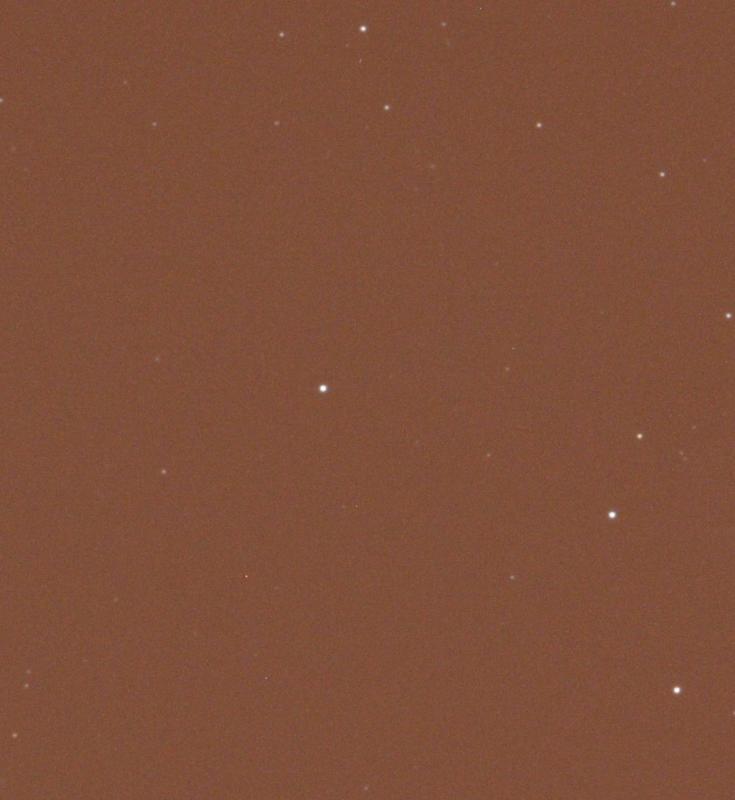

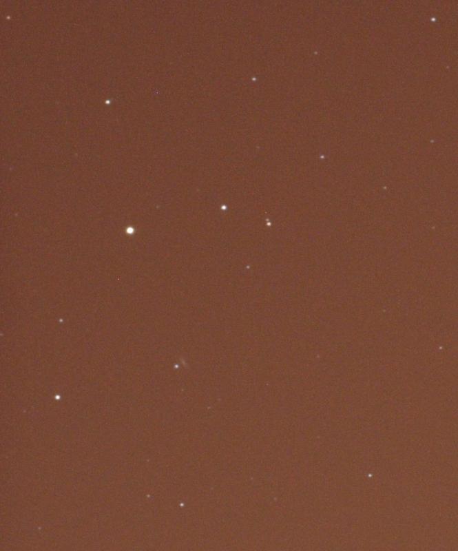

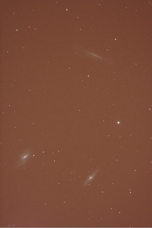

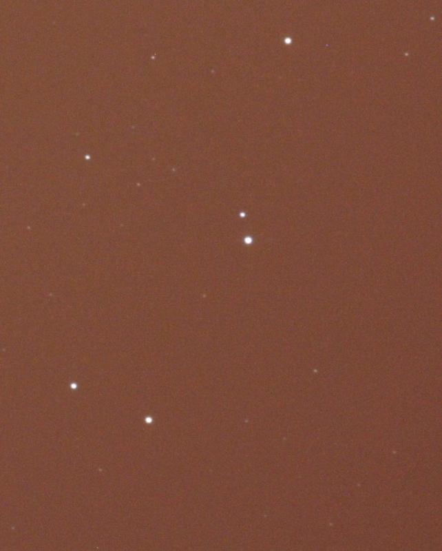

Salut si ca peut t'aider voici le resultat d'un essai avec le paracor 1.15 sur un 200/1000 ( mal collimaté) et 350 d .
Image full :
Crop centre :
crop bord haut gauche :
crop bas droite :
Magnifique M13 Vincent !
En même temps, un 200/1000 ça donne un F/D 5 et moi je m'interroge pour un F/D 4.

Toutafé, ma photo illustrait l'"empâtement" mais la question de la performance dans les coins demeure.
