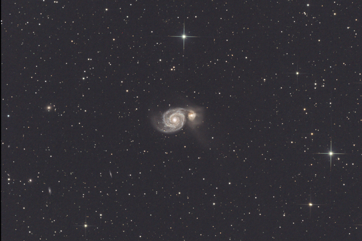

Depuis plusieurs semaines, les week-end présentent un beau ciel dans le vendômois. Même si ce n'est plus la saison des galaxies, je me suis lancé sur M51.
Voila le résultat :
Matériel : EOS 350D + TV 101 + EM 200
Poses : 23 x 360 sec à 800iso
Traitement : Iris (prétraitement+log+niveau) + PS (couleur et luminance, masque et filtre passe-haut).
Lien vers full
http://astrosurf.com/fredoastro/photos/M51e.htm'>http://astrosurf.com/fredoastro/photos/M51e.htm
Vos remarques seront le bienvenue !

Beaucoup de signal dans cette m51 très détaillée :) !!
Une remarque : par contre au niveau des teintes , ça tire un peu au jaune chez moi...
Seb
il y a 2 points rouges en haut à gauche de la grosse étoile, 2 pixels chauds ?
il faudrait peut etre essayer de se décaller (stopper le suivi 1/10 sec) entre 2 shoots pour éviter de les additionner ?
sinon c'est tout en finesse, on aime :)

fine et detaillée cette M51. ciel uniforme et plein de petites tachouilles. joli coup de filet. bravo

Vraiment magnifique. Bravo ! on voit de plus très bien les petites galaxies, et meme l'étoile double est sympa :)
par contre, comme dit précedemment, 2 pixels chauds a gauche.

image magnifique, toute en finesse et pleine de détails, c'est juste un peu jaune chez moi

Une très belle image des chiens de chasse !!! On y vois jusqu'aux faibles extension alors que demande le peuple ??? En plus le traitement est doux, j'aime cette couleur, ça la rend plus originale.

Merci à tous pour vos compliments et remarques.
Je pense que le pixel chaud vient du fait que la t° a du changer entre le moment de l'acquisition des mages et celles des darks.
De plus, j'en ai fais 11, ce qui n'est peut être pas suffisant ?
Et la tendance jaune...cela dépend des gouts et des couleurs !
Bons cieux à tous.
fredo41.

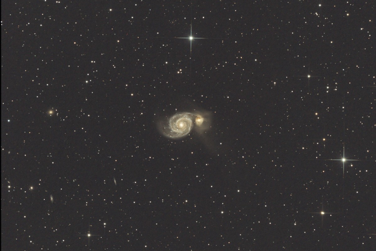

D'après vos remarques, l'image tire sur le jaune.
J'ai donc essayer de réduire la tendence jaune, et voila le résultat :
et voici le traitement sous ps (à la N.Outters), j'ai juste joué sur bleu de la balance de couleurs :
m51-traitement-ps
J'espère que c'est pas trop bleu ...(j'ai fais cela sur un portable dont l'écran n'est pas terrible !).

Du très beau travail déjà à la base. Le potentiel est déjà très bon à la première image, mais j'ai une très grosse préférence pour la seconde, qui tire beaucoup moins sur le jaune.

là l'image est beaucoup mieux,
on voit plus les extensions comme ça
