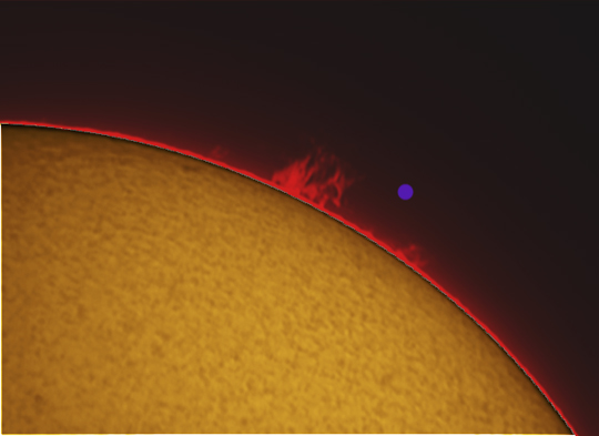

Après avoir fais mes premières armes avec le PST de mon association, j'ai franchis le pas en m'en achetant un!
Donc voilà ma première image avec mon PST, et ma jupe de Barlow modifiée (Je n'ai pas pu résister, je l'ai faites usiner :xmeurt: , et ça marche pile poil pour la MAP:rolleyes: )
Protubérance du 25/06/09 aux alentours de 17hTU

en plus tu as eu Neptune en arrière plan!
j'avais bien envie de venir dimanche mais trop de sommeil à rattraper
Superbe photo, en plus pour une première !!
Comment fais tu pour avoir les protu. rouges, et le disque solaire jaune ?

Une bien belle protu que tu nous présente la !!!
Bien joué:cool:
Bonjour Fred:)
Alors là,pour une prem,tu frappes fort:woao:.Deux astrophotographes et un dessinateur(Will),la solar task est en marche;).Etienne,tes photos sont de toute façon superbes,donc pour la couleur,prend ton temps:)

Merci à tous pour vos encouragements :rolleyes:
Bonjour Fred,
tout le monde me le dit :il te manque la couleur,
toi c'est fait et avec brio.
Merci, mais j'ai vu que tu t'y mettais aussi, et c'est pas mal du tout comme "interprétation" de la colorisation. Je trouve mes images un peu trop "flashies"
Toutes les infos ici : http://www.webastro.net/forum/showthread.php?t=46923 ;)

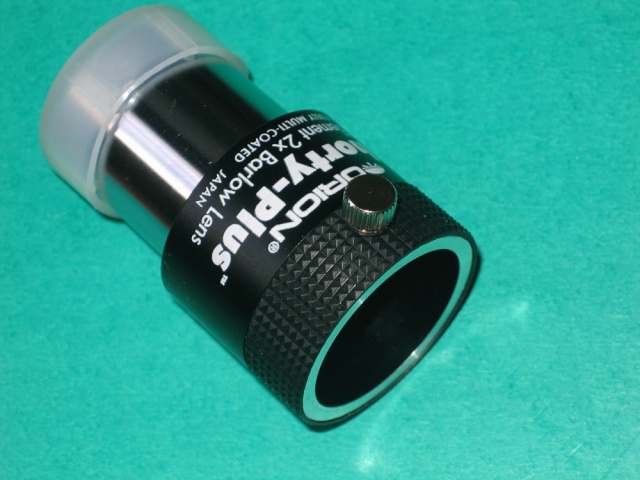

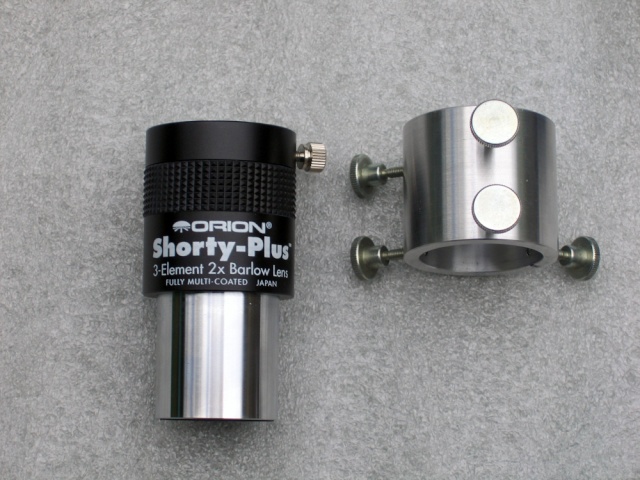

Un photo de la Barlow "design court" (il y a la même sous la marque Celestron)
On la voit à coté du proto qui m'a permis de voir comment atteindre ma MAP :be:
En fait, il suffit de recouper la partie noire qui reçoit l'adaptateur 31,75 de la webcam jusqu'au niveau de la zone moletée (en fait une bande en élastomère ....). Ensuite bien sûr on refait un petit trou taraudé M3 pour remettre la vis de blocage
Voilà ce que cela donne. et la barlow reste fonctionnelle en planétaire et en visuel aussi.
Bon je l'ai fais, parceque je possédai déjà la matériel. maintenant il existe des petites barlow X1,6 qui se vissent directement sur un pas de vis de filtre coulant 31,75 et qui marche bien pour le PST. (c'est le genre d'accessoire que l'on trouve avec les têtes binoculaires)
Voili voilou

Jolie réalisation, la protu est très bien détaillée ... tu devrais colorer l'ensemble de la même couleur par contre ... ou tout jaune, ou tout orange ... pas la surface jaune et les protus orange, mais c'est une histoire de goûts personnels !
Mais pour commencer c'est déjà superbe ! :cool:
Vi, j'ai vu les premiers essais de Titi et nini, et c'est pas mal du tout
Je vais retravailler tout ça voir ce que cela donne ;)
Vous êtes trop forts les gars ! ;) Je me sents tout nul à côté de vos exploits photographiques ! ;)
Mais je n'ai pas dit mon dernier mot. Quelques achats de matériels aujourd'hui pour faire du dessin ... ;) Vivement que le Soleil se montre ... :rolleyes:
Encore bravo à vous. Continuez surtout comme ça ! :p
Ah,ah! Will surprend nous:) La solar task se renforce:D Super.
C'est quoi cette blague? Tu es sur Terre, elle ne peut pas être sur la photo :?:
C'est pour donner l'échelle. ;) C'est un bricolage.
(les imageurs sont facétieux avec la réalité, c'est là leur moindre défaut :be:).
