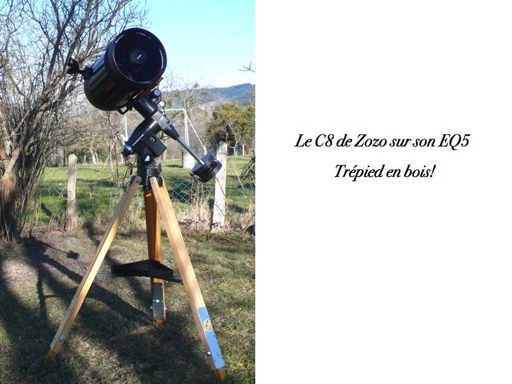

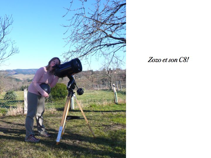

Bonsoir Artemix!
Alors.... peu encombrant, 200mm au moins, confortable.... ce genre là, peu-être?
Zozo mesure 1,61m, et l'engin est dans vos prix: C8 sur CG5 goto. Bien que sur la photo, la monture ne possède point de goto!
C'est un sacré beau Tuyau, même si sa compacité se paie en pare buée chauffant + batterie, que ne réclame pas un Newton. Ah la la, rien n'est simple!
Ah oui, Zozo observe debout, assise, au gré de sa flemme et de ses envies!
(Parenthèse on:..m'enfin! vous pouvez effacer la personne derrière le beau Tuyau hein, elle ne sert à rien! parenthèse off)
C'est vrai qu'Il est beau mon Petit Trapu! :p
..par contre, je viens de remarquer, le ciel est d'un bleu!! :b:
La personne derrière le Tuyau est l'âme de ce Tuyau, banane, et elle a des yeux parmi les plus perçants de ce forum! Et tout jolis, en plus...
:p

L'âme du Tuyau, c'est lui-même. Je ne fais qu'apporter ma modeste contribution visuelle. Et mes yeux ne sont pas jolis, dans le noir on n'y voit rien de toute façon, espèce de nouille...;)

au faite Zozo t'es en train d'essuyer les assiettes ou quoi dans la première photo..??

Non, je pense que c'est une carte du ciel, je me demande juste ce qu'elle pouvait observer à l'oculaire en plein jour. !ph34r!

Zozo tient le couvercle de son C8! Amoureusement, comme tu le vois :D!

  GéGé a dit :
A ouais, j'y avais pas pensé...
