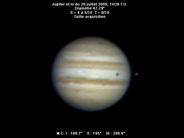

Après une belle séance de ciel profond en visuel (le CROA viendra), j'avais envie de ramener un petit souvenir de ce superbe week-end chez Fiontus et Sidoo (merci encore, les amis ;) ) ; et ce malgré des conditions médiocres pour imager. :confused:
L'image était cependant agréable en visuel, avec plusieurs bandes sur le globe, et par moment quelques volutes qui daignaient se laisser voir entre les vagues de turbulence. :) Et toutjours ce spectacle dont on ne lasse pas, le passage d'un satellite (Io) et de son ombre devant Jupiter !
Et l'animation :
Paramètres :
Newton 254/1200 retouché sur EQ6 de base ;
Webcam SPC900 derrière une Barlow Powermate X5, filtre Baader UV/IR ;
séquence (Astrosnap, fenêtrage) de 120 secondes à 10 images/seconde, mode "Optimisé" couleur ;
obturation 1/50e, gain 70 %, gamma 10.
Traitement Iris, 600 images gardées sur 1200.
Recadrage, réduction, planchage et compression avec Photoshop.
Mise en point difficile, ça swinguait bien !
Voilà, n'hésitez pas à commenter.
Vincent
superbe photo, même si je suis pas fan des anims en aller-retour!!!
ça claque, on dirait que le passage chez Lecleire lui a fait du bien. Bravo, Vincent
Invité Scopy
J'aime l'image : avec le satellite, on a une belle impression de relief :) !
(et le point d'impact d'une comète (?) immortalisé en haut !!)
Amicalement, Anne
Bien vuuuuuu!!
Alors t'avais raison: t'as l'impact!!
Ca c'est du tout bon à garder en souvenir!!!
Juju salue ton miroir et ton retour à la photo! :wub:
Par contre, entre toi et moi, si je peux me permettre -mais c'est parce que je te connais, hein?- c'est un peu rouge en haut et bleu en bas...
Et puis j'ai l'impression qu'on voit quand même un peu de rebond sur les bords... Ce qui est accentué par la compression de l'anim.
:ninja:
Bonsoir lâcheur.
Moi je la vois plutôt verte sur mon écran mais sinon bien vu.
Belle animation bravo Vincent.
Bonne nuit.
Luc.;)
bravo vincent tu l'as eu cette impact sur juju
c'est vrai par rapport aux brutes que j'ai vu en direct il y a un gain appreciable
reste plus qu'a refaire dans de meilleurs conditions
de mon coté j'ai pas encore traité les images (a venir sur WA)
Oui bien, les conditions n'étaient pas terrible ce matin, j'ai eu guère mieux pour ma part mais toi tu l'a en couleur, et jusqu'à la sortie de Io en plus !
Bien !
Marc
Bravo pour la capture !
Comme pour Patry, peux-tu donner les horaires en TU entre la première prise et la dernière prise de ton animation, dans l'objectif de vérifier les éphémérides pour l'observation de la tache de l'impact.
Merci.
Marc
Salut :)
Jolie ptite animation avec le petit plus de l'impact. J'me demande d'ailleurs combien de temps il va rester visible ce truc :?: c'est quand même allucinant ce qu'on arrive à choper avec une webcam....
Bon, la turbu a fait son oeuvre.... grrrrrrr:mad: m'enfin c'est franchement pas dégeu quand même...!
C'io !!;)
  Gribol a dit :
Merci.
Marc
Trés bonne idée Marc !!
Merci de faire partager tes calculs si tu trouves un décalage par rapport aux prévisions ! :)

  robton kob a dit :
superbe photo, même si je suis pas fan des anims en aller-retour!!! ...
Une autre animation, sans le "retour" :
  Lasilla a dit :
... Par contre, entre toi et moi, si je peux me permettre -mais c'est parce que je te connais, hein?- c'est un peu rouge en haut et bleu en bas...
:ninja:
Bien sûr que tu peux te permettre, c'est fait pour ça !!! :be:
Et tu as raison : le recalage des couches est à améliorer, et le traitement est un peu fort ! Voilà ce que c'est que de faire ça trop vite !!!
Merci pour cette critique qui va me faire progresser. ;)

  CATLUC a dit :
Bonsoir lâcheur.
Ce n'est que partie remise, Luc ! ;)
Pour le vert, je vais reprendre ça, merci !

  patry a dit :
... et jusqu'à la sortie de Io en plus ! ...
Ces photos avec le sud en haut, c'est un problème !
Ici, Io était en train de passer devant Jupiter, je n'ai eu que le début du phénmène. ;) Merci Marc !
  Gribol a dit :
... Comme pour Patry, peux-tu donner les horaires en TU entre la première prise et la dernière prise de ton animation, dans l'objectif de vérifier les éphémérides pour l'observation de la tache de l'impact...
Voici :
Image 1 : 3H26 ;
Image 2 : 3H44 ;
Image 3 : 3H54 ;
Image 4 : 4H14.
Le tout en Heure Légale, horaires au moment du lancement des captures (durée 2 minutes).
Merci à toi !
Encore merci à tous ! :)
Vincent
Splendide Jupiter et son satellite! :wub:
Comme quoi l'imagerie couleur en a encore sous le pied!... ;)
Bravo à toi. :)
Bonjour Blacksky,
L'impact + le transit de Io, c'est carrement la capture de l'année !!!!!! :1010:
Tu vas avoir droit à une publication dans un de nos mag astro préférés ! ;)
Et ces nuages qui n'en finissent pas chez nous ! :mad::cry: J'espère que l'impact va rester visible encore quelques jours.
A ce propos, les éphémérides de l'impact, si vous ne les aviez pas encore (La longitude de l'impact semble etre de 216°) :
2009 Jul 19 06:09 ( 216°) 16:05 ( 216°)
2009 Jul 20 02:00 ( 216°) 11:56 ( 216°) 21:52 ( 216°)
2009 Jul 21 07:47 ( 216°) 17:43 ( 216°)
2009 Jul 22 03:38 ( 216°) 13:34 ( 216°) 23:30 ( 216°)
2009 Jul 23 09:25 ( 216°) 19:21 ( 216°)
2009 Jul 24 05:16 ( 216°) 15:12 ( 216°)
2009 Jul 25 01:08 ( 216°) 11:03 ( 216°) 20:59 ( 216°)
2009 Jul 26 06:54 ( 216°) 16:50 ( 216°)
2009 Jul 27 02:45 ( 216°) 12:41 ( 216°) 22:37 ( 216°)
2009 Jul 28 08:32 ( 216°) 18:28 ( 216°)
2009 Jul 29 04:23 ( 216°) 14:19 ( 216°)
2009 Jul 30 00:15 ( 216°) 10:10 ( 216°) 20:06 ( 216°)
2009 Jul 31 06:01 ( 216°) 15:57 ( 216°)
Jean
>Merci ERS !
>Merci Sunfish, mais pour les mag, je vais attendre d'avoir de meilleures captures.
Merci pour tes ephémérides. ;)

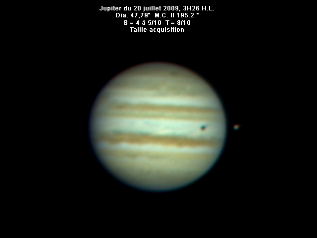

  Lasilla a dit :
...c'est un peu rouge en haut et bleu en bas...
  CATLUC a dit :
... Moi je la vois plutôt verte sur mon écran ...
En tenant compte de vos remarques, une nouvelle version, plus soignée au traitement (il subsiste encore quelques traces de rebonds ...) :
Vous aviez raison ! ;)
Reste à insister, comme d'hab. et à choper la bonne nuit.
Vincent
