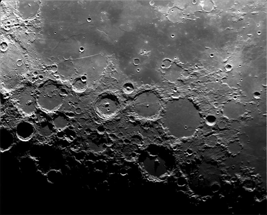

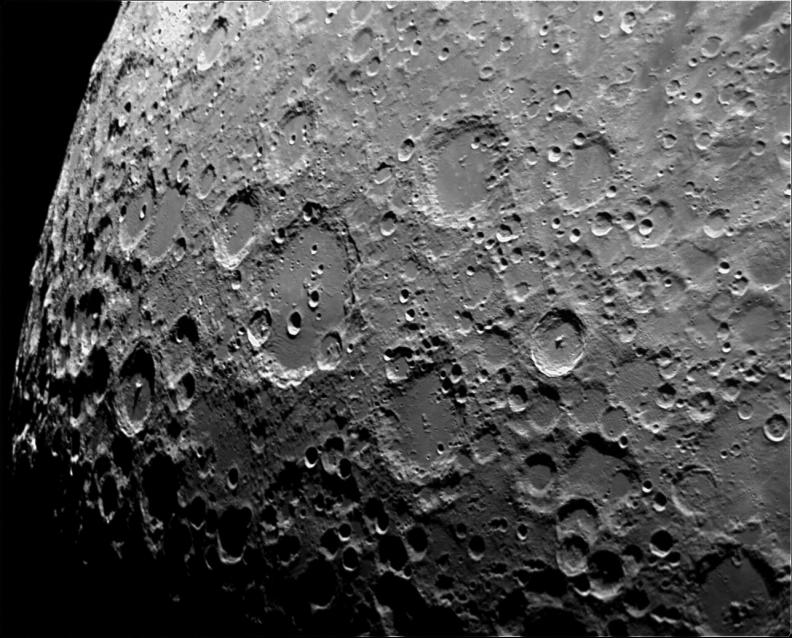

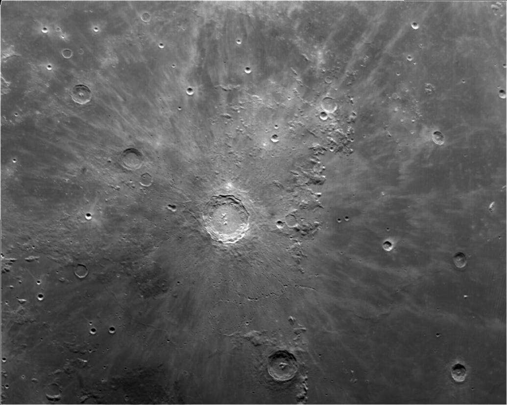

Ayant acheté à Rocbaron une PL1M de M42 Optic j'ai ce matin fait un test ultra rapide puisque toute l'opération à pris 15 mn sur la Lune en cherchant un moment comment on faisait pour mettre en route la capture, il suffit d'indiquer combien de temps on veut filmer.
1er constat en voyant l'image à l'écran j'ai de suite pensé que ça allait faire mal car l'image n'a plus rien à voir avec celle d'une webcam.
La turbulence à 6h30 était aussi relativement calme.
Je sors le C8 dans le jardin vise rapidement la polaire puis la Lune, l'ordi est démarré et la P1M mise en place au foyer du télescope.
Pas le temps pour la collim juste je pinaille un peu la mise au point et fais mes trois films.
Je viens de les passer à la moulinette Registax 5 en mettant 6 points d'alignement. J'ai essayé la méthode Xsman du tri à l'œil facile juste 110 et 190 images faites. Après le tri j'en ai gardé à peu près la moitié chaque fois.
J'ai pas fais gaffe à la saturation dans les zone éclairées soyez donc indulgent j'y penserai la prochaine fois.
Une vue autour de Clavius :
Autour de Copernic :
Zone vers le mur droit :
Pas de filtre utilisé.

bon je vais temperer l'enthousiasme general car les images manquent de piqué avec un C8 et surtout une pl1m,à mon avis la collim était vraiment aux fraises,c'est dommage de n'avoir pas verifié (ça prend 5 minutes)
Je n'osais pas vexer l'ami Luc mais je pense la même chose. :confused:
Pour moi c'est une très bonne image... pour un 130 mm.
Albéric
Albéric
il ne s'agit pas de vexer loin de là c'est juste dire ce que je ressens en voyant l'image et comme j'ai aussi un C8 et qu'au debut j'étais souvent confronté au même probleme en imagerie quand je ne collimatais pas ;)
Bon ça y est les vacheries.:D
Il faut lire.
C'était juste un test avant de partir au boulot en vitesse.
En sortant j'ai cherché la Lune elle était presque à la verticale c'était trop tentant.
Pas de mise en température pas de collim, mise au point rapidos, entre 110 et 190 images enregistrées.
Juste 15 mn.
Le but c'était d'arrivé a faire marcher la PL1M sans même avoir lu le mode d'emploi.
D'ailleurs j'ai du le lire car je n'arrivais pas à filmer.:?:
Bonne journée.
Luc.;)
