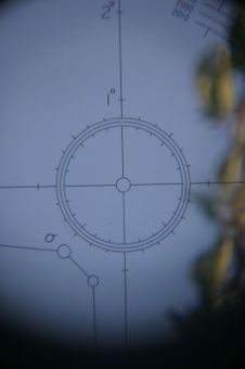

Viseur polaire:
D'abord, le viseur polaire n'est jamais réglé et c'est une sacrée prise de choux.
Ensuite il ne grossit que 5x et l'emplacement désigné pour la polaire est assez gros, donc pas très précis.
Pour finir les viseurs polairs actuels vont pour les années 2000 à 2010.
Il existe d'autre possibilités de mise en station précise à l'oculaire.
Sans parler de Bigourdan ou King, une carte du pole nord celeste suffit avec un oculaire à faible grossissement.
http://www.astrosurf.com/d_bergeron/astronomie/Bibliotheque/Pole_nord_celeste/pole_nord_celeste.htm
Avec un appareil, il est possible de se servir d'une circumpolaire fixe pour affiner sa mise en station.
Sur le 200/1000, si tu monte un viseur polaire tu dois alors sacrifier l'intelliscope vu que celui-ci se loge dans l'emplacement viseur polaire.
J'ai testé les deux avec mon 150.
Je fais pas de photo mais on voit en visuel si on a besoin de rattraper en DEC au bout d'un quart d'heure.
Avec une belle mise en station le pointage aux coordonnées marche bien.
A l'oculaire avec la polaire au bord d'un oculaire de 20 ou avec le viseur polaire.
A l'oculaire:
DEC bloqué sur 90
Tu pointe vers la polaire, tu bouge un peu sur la latitude pour identifier l'axe nord sud et tu place tranquillement ta polaire en bord de champ
là ou il faut avec les réglages d'azimut et de latitude.
Tu es debout, dans la position d'observation normale.
Tu peux utiliser le chercheur pour aligner la polaire.
Au viseur polaire:
Tu t'assoie par terre ou tu te plie en quatre pour regarder par le viseur.
Tu dois faire tourner la monture en AD
Ca a l'air de rien mais imagine le tube du 200 mis en travers tête en bas pour éviter les pieds :be:
Ou alors on démonte le tube et les contrepoids... chiant tout ça.
J'aime bien laisser la barre et les contre poids en place sur la monture; y'a assez de paquets à transporter comme ça.
Demande combien d'astrams ont déjà oublié la barre ou les contrepoids... tu verras pourquoi je déteste démonter ça :be:
-> Sans barre et contrepoids, tu peux rentrer à la maison.
On te dira que le DEC 90 est pas toujours juste.
Oui, mais ça se règle facilement.
Sorti du carton, il est pas mal et en tout cas mieux réglé qu'un viseur polaire.
Ca se règle et c'est moins prise de choux que le viseur polaire si tu es maniaque :D

Au viseur polaire:
C'est bizarre, ce que tu dis ! Je ne connais pas les viseurs polaires chinois (celui de mon ancienne EQ6, je ne l'ai jamais utilisé), mais sur ceux que j'ai vus - Vixen SP, EM10 et EM200 - on fait la mise en station en bougeant la monture en azimut et en hauteur, pas en ascension droite et en déclinaison. Si les viseurs polaires chinois nécessitent de tourner la monture en ascension droite, c'est qu'ils ne savent pas les faire...
Mauvaise idée : il faut faire la mise en station avec le tube optique, une fois que tout est installé. De plus, en tout cas avec la EQ6 et la EM200, on fait descendre l'axe de la monture en desserrant une vis qui la bloque, sauf qu'elle ne descend pas toute seule : il faut le poids du tube et des contrepoids dessus. Maintenant, sur les petites montures chinoises, c'est peut-être un autre système ? Mais la EQ6 est chinoise et c'était le même système que la EM200.
Bref, j'aime beaucoup les viseurs polaires, et je trouve que c'est un vrai plus pour une mise en station photo grâce à la rapidité (par rapport à Bigourdan et compagnie). Cela dit, je n'ai connu que de bons viseurs polaires, or les modèles chinois sont sans doute moins précis. Il faudrait demander à ceux qui ont pu comparer (c'est bête que je n'ai pas été assez curieux pour regarder celui de la EQ6, mais vu que je ne faisais plus de photo, il servait à rien...)

Pour mettre la polaire dans le petit rond, effectivement, on ne bouge que l'azimut et la latitude.
Mais pour que le petit rond soit correctement orienté, il faut tourner en AD soit en se servant des graduations soit en regardant cassiopée et la grande ours dans le ciel.
Pas possible de faire tourner le réticule sans tourner l'axe AD en tous cas sur une CG4 ou EQ3-2.
J'ai vu également que sur certains viseurs polaires, le réticule présente la position de la polaire suivant les années avec une finesse de gravure qui permet une grande précision avec le point qu'on voit d'une étoile.
Sur un viseur polaire de base, la position de la polaire est matérialisée par un petit rond plutôt gros.
Tu as la place pour y mettre 4 ou 5 jupiter telle que vues à 5x.
Je trouve pas ça très précis.
On peut faire mieux à l'oculaire et avec une meilleure ergonomie.
Perso, je trouve ça très précis, facile et très rapide :)
très précis: A l'aise des poses de 1 minutes à 900 mm de focale
facile et très rapide: ça prend 2 miinutes à mettre en station
Comme Newton, le viseur polaire chinois n'est pas si mal que ça même s'il y a sans doute mieux.
Je me méfie de la visée de la polaire à l'oculaire car rien ne prouve que le tube soit aligné avec l'axe horaire. Il suffit même d'un infime défaut de parallélisme au niveau des colliers/queue d'aronde ou platine de la monture pour que le tube ne puisse jamais viser le pôle céleste. Ça n'est pas gênant pour le suivi mais pour la mise en station à partir de l'oculaire ça peut l'être.
Très facile à vérifier et à régler; plus simple qu'un viseur polaire en tout cas.

Je ne dis pas non plus que le viseur polaire est nul.
Simplement qu'à l'oculaire on peut facilement faire aussi bien et avec plus de confort.
Il n'y a pas que les méthodes longues comme Bigourdan ou King à l'oculaire.
Je ne fais pas de photo,
j'ai pu comparer la précision du pointage aux coordonnées et la durée de suivi sans intervention en DEC avec l'une et l'autre méthode.
Je trouve la MES à l'oculaire plus pratique.
Le viseur polaire est bien là et bien réglé mais je le trouve plus chiant.
Surtout la MES à l'oculaire oblige à régler le DEC90; on y gagne en précision aux coordonnées.
Quant je compare le temps passé à régler le viseur polaire avec le temps passé à régler la queue d'aronde et le DEC90,
Le DEC et l'erreur cône se règlent plus facilement.
Bah je vois pas quelle précision et facilité supplémentaires tu peux avoir en plus avec un oculaire ? Tu passes moins de 2 minutes tout compris pour une observation visuelle ? Je ne pense pas. 2 minutes, c'est le temps que je passe pour une MES en visuelle. Grace à ça, j'arrive à utiliser le pointage absolu aux coordonnées.
Pour la photo, je fais un peu plus gaffe et je règle exactement les angles formés par la constellation dans le viseur. Allez, 5 minutes...
Le suivi que j'obtiens au viseur n'est presque plus limité par la qualité de la MES mais par la qualité et la rigiidité de la monture (problèmes de jeu, flexions...). Un oculaire n'y changera rien. Quand tu sais bien régler au viseur sur une monture "de base " (genre skyview pro), ce qui limite le plus le suivi c'est l'erreur périodique de la monture (je parle pour une focale de 900mm). Par contre, il faut savoir comment utiliser ce viseur ! Au début, je pensais savoir et c'était moyen. Maintenant que j'ai bien pigé la technique des 2 yeux ouverts, c'est très précis :)
Alros bien sur, si le viseur n'est pas bien réglé, c'est sur que ça sera foireux.
Non, mon viseur est très bien réglé.
Quant je l'ai utilisé, j'avais pas grand chose à lui reprocher sur la précision du pointage ou le suivi.
Entre me plier en quatre et avoir à tourner le bidule en AD pour orienter le réticule et rester debout l'oeil à l'oculaire, je trouve l'oculaire plus simple à utiliser.
Je regrette d'avoir acheté un viseur polaire vu qu'il ne m'a rien apporté.
L'oculaire de faible grossissement souvent fourni avec le scope suffit; rien à acheter pour une très bonne MES.
Argh, quelle horreur ! :) Donc effectivement, les viseurs polaires bas de gamme, c'est pas trop ça... Cela dit, Montebello parlait plutôt de SkyView Pro.
Attention qu'on n'est pas obligé d'être sur le pôle avec une précision extraordinaire. Si la monture pointe à 30' du pôle, c'est pas mal. À 5' près c'est très bon (et il faut du boulot avec Bigourdan pour faire aussi bien). D'ailleurs ça ne sert à rien de pointer pile poil le pôle nord céleste à cause de la réfraction.
Bref, à chacun sa méthode de prédilection.
