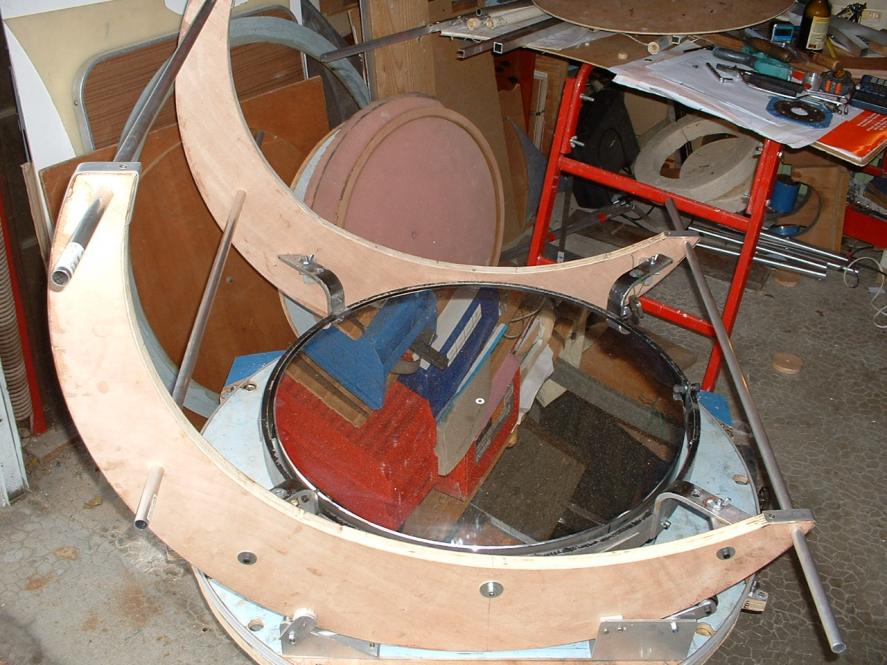

la parabolisations de deux dés mirois est stopper :confused:, le temp que celui du club rattrappe le méme niveau que les autres ! :cool:
le travail est trés rapide puisque les 4 équipes ce relais chaque jour a partir de 6h du matin , il ne devrais pas mettre plus d'une quinzaine pour etre polie:rolleyes:
comme je vous le disait plus haut, j'ai commencé la struture
d'autre photos sur le site d'un copain qui les prend et les heberges
http://albireo.chez-alice.fr/mapage/index.html

c est quoi cette rondelle inclinée? une table équatoriale spécial des pyrennées:?:
Vu le froid je n ai pas put continuer à monter et finir de régler le mien

hooo!!!mince alors , dis moi tu doit te retaper tout les perçages!!!!:cry:
la plaque tu parle de celle là!
c'est la plaque support du secondaire !
la vache :wub: il y as du changement , vivement que je voie ça en vrai ;)
