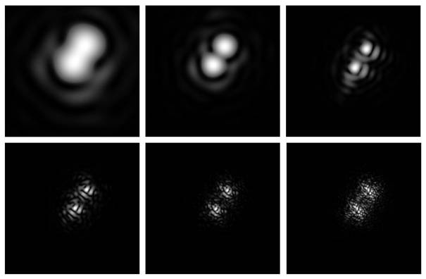

Avec un 400 mm, c'est normal de voir couramment ce genre d'image (speckles). Le disque d'Airy est d'autant plus difficile à voir que le diamètre est plus grand. Ainsi, puisqu'un 400 m est trois fois plus grand en diamètre qu'un Maksutov 127 mm, pour voir des étoiles aussi nettes au 400 mm qu'au 127 mm, il faut un seeing trois fois meilleur. Si par exemple le disque d'Airy est visible au Maksutov avec un seeing de 1", eh bien il faut un seeing de 0,3" pour le voir au 400 mm.
Voici un article de référence à ce sujet : http://www.astrosurf.com/altaz/diametre.htm (c'est un article de David Vernet qui avait d'abord été publié dans le n°3 d'Astrosurf Magazine).
Voici une image tirée de cet article : image012.jpg
Elle montre ce qui se passe en cas de turbulence sur une étoile double quand le diamètre augmente. On voit que les étoiles sont de plus en plus embrouillées, mais qu'on gagne néanmoins en résolution, du moins jusqu'à un certain diamètre. S'il n'y avait pas de turbulence, on observerait un disque d'Airy de la taille de chaque speckle.
Avec mon 495 mm, je vois la même chose. J'ai eu une fois (il y a trois ans) le disque d'Airy. Quand j'ai vu ça sur la Polaire (après plusieurs heures de mise en température), j'ai aussitôt compris et je ne suis surtout pas allé me coucher. Dzêta Cancri était détriplée facilement, avec des petits disques bien distincts (même A-B étaient séparés par du ciel noir). J'ai attendu patiemment que Saturne émerge de derrière la maison. Quand j'ai mis l'oeil à l'oculaire, je m'en souviens encore : mon oeil s'embuait (d'émotion) et du coup je voyais flou, il fallait essuyer les yeux... La planète était découpée au cutter et était devant le ciel. L'anneau était d'une finesse ! Avec Encke, bien sûr. Une nuit unique.
Sinon, non, je ne vois pas le disque d'Airy, et c'est normal, je n'habite pas u Pic du Midi.
