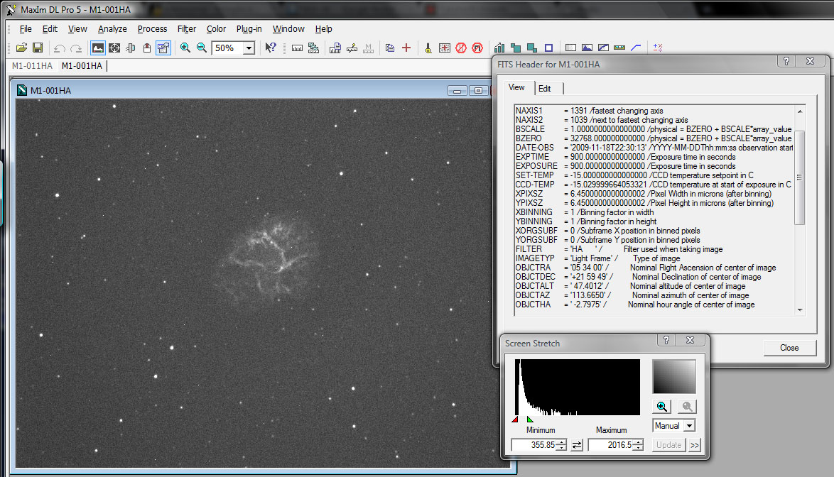

une brute:

bonsoir tres belle m1 a la cam plus le filtre ca change tout ,sur la brute il ya un effet preampli je crois que tu a fait la modif pour la coupure

Proisy: oui j'ai fais la modif coupure preampli + reinjection biais, mais je chopais les parasites due a un soucis de tension.
et comme les darks font parfaitement leur boulot....

Par contre, curieux que tu récupère des parasites avec l'amp off .... c'est pas au niveau du bias puisqu'il est "branché" en permanence ... un des composants de l'amp off doit avoir pris un shoot ... peut être bêtement le petit condo de découplage de 10nf ? si t'a l'occaze remplace le par un simple strap pour voir .... pasque bon, c'est sacrilège de pas utiliser cette 'top option' ! :p
Tu est monté à combien en gain sur ce coup ? vu ta brute et le fd4 je dirais 80 nan ?
Et je confirme fonce à 600 sec de pose et plus, ca tiens le choc en Ha le fond du ciel monte peu ;)

Le résultat est très bon quand on voit une brute !
