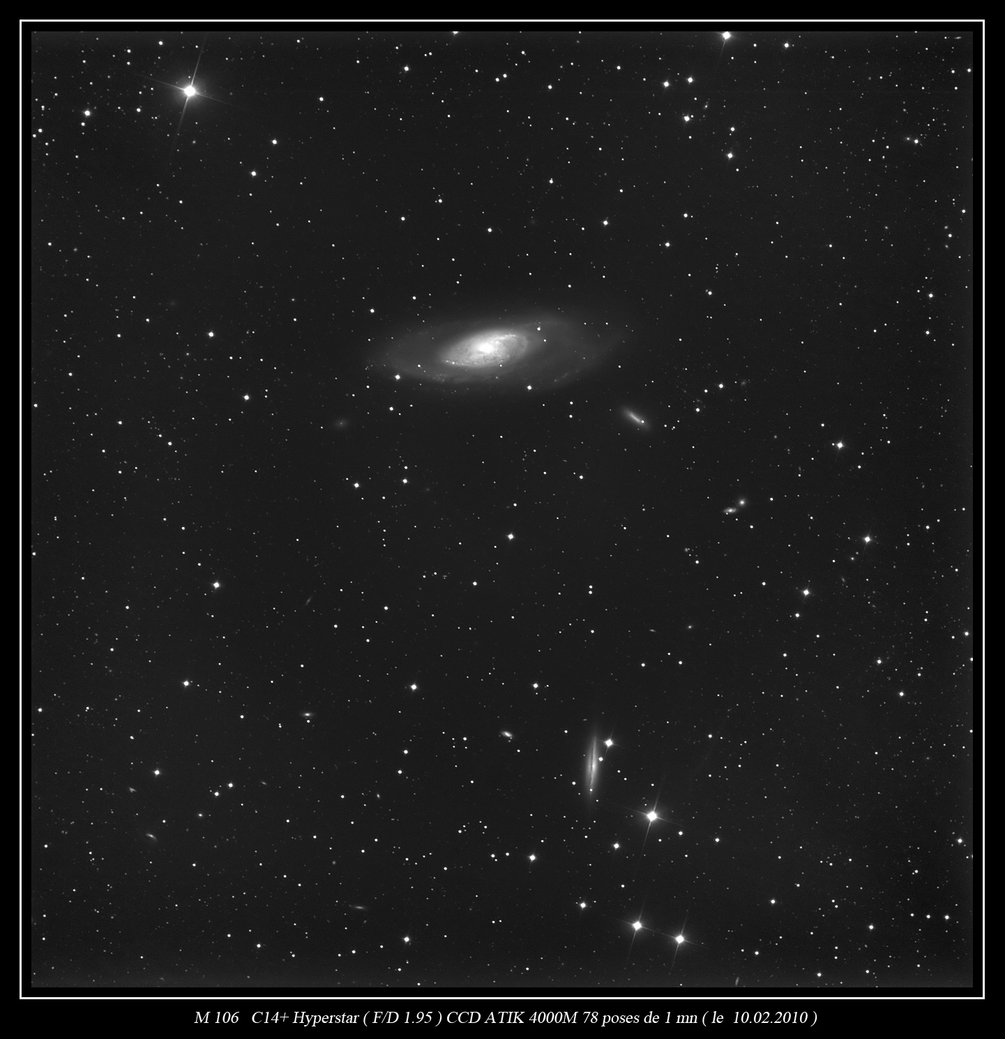

M106 à l'Hyperstar!!!!

C'est bien JP
Mais autant dire que je reste un peu sur la faim. Avec 78 mn de pose derriére une telle ouverture je m'attendais à quelque chose de plus percutant, notamment au niveau des fines extensions de la galaxie.
Le fond de ciel est riche, mais là encore je m'attendais vraiment à voir des petites taches bcp plus franches :rolleyes:.
Une rapide comparaison avec une image faite au 200mm à F6.3 de 60 mn de pose n'est pas si éloignée que cela en terme de détection, mis à part le champ, bien entendu.
De plus tes étoiles sont allongées et tu perds bcp en finesse.
Bon, je ne vais pas te brosser la manche, c'est un avis dosé en regard du matos mis en jeu ;).
Une belle cible avec les extensions faibles.
Elle belle et bien détaillé. Tu lui as carrément cramé le coeur.
Il y a du monde sympa à l'arrière plan. Tous ce qui plait en ciel profond.
La ull resiste bien, avec 78 images, pas de miracle.
Beau travail.
Gégé, Christian merci ;)
moi aussi je suis étonné de ne pas avoir plus, j'utilise DSS pour empiler les images, peut être que j'ai raté qqc qqs part:rolleyes:

Quelque soit l'endroit de l'image où se pose l'oeil, il y a de beaux objets à découvrir : bravo Jean-Pierre :) !!
Un fourmillement sur toute l'image,c'est féérique,bravo Jean-Pierre.
Pour faire une petite remarque,tes étoiles manquent un peu de rondeur.;)
Amicalement Jean-Pierre
Merci les amis ;)
c'est vrai que sur la full , çà grouille de partout en second plan!!!! je ne sais pas quelle magnitude d'ailleur :rolleyes:
pour les rondeurs, il va falloir que je passe à l'autoguidage:)
Autoguider 1 mn à cette focale sur une Titan ?
Je me demande si la forme des étoiles n'est pas due à autre chose :?:.
Salut à Tous
Mes cours d'optiques me rappellent qu'avec une telle conf la TD
et le Raleigh associé peuvent être fortement dégradé surtout
avec un tandem collim/Map si difficile à réaliser
Un petit roddier va te permettre de clarifier la situation
Une telle configuration avec un autoguidage performant va t'emmener
aux confins de l'univers...............

Oui, il y a du flux :)
Bon, les étoiles allongées peuvent provenir d'une petite dérive de MES peut être, ou bien d'un léger tilt du capteur auquel cas il devrait être identique d'une pose à l'autre?
Concernant la remarque de Christian sur le signal , c'est aussi peut être lié au traitement qui a un peu étouffé les basses lumières et trop saturé les hautes (d'ailleurs le noyau est un peu cramé). Je ferais bien volontiers joujou avec la FITS originale (donc juste compositée) en 16bits.

Salut Jean pierre,
C'est une image de très bonne qualité.
J'espère qu'un jour la météo te permettra de poser plusieurs heures !
Ca va être un massacre !
Croisons les doigts pour que le mistral arrête de nous saouler ce week end :be:

bonjour
belle image , félicitations , full :wub:
les poses sont de 1 minute parce qu'il n'y a pas (encore ? ) d'autoguidage c'est cela?

Ça grouille effectivement.
Mais c'est vrai aussi qu'il semble y avoir un plan de décollimation, et que les aigrettes ne sont pas très belles, Hyperstar's touch :)
Heureusement d'ailleurs que l'Hyperstar n'est pas la solution parfaite sinon la photo perdrait de son charme !

Oui pour l'instant j'autoguide pas , de plus à 1 mn le centre de la plupart des galaxies est déja cramè alors bon....:rolleyes:
la prochaine image, j'essaierais des poses de 2mn en autoguidage voir si je gagne beaucoup

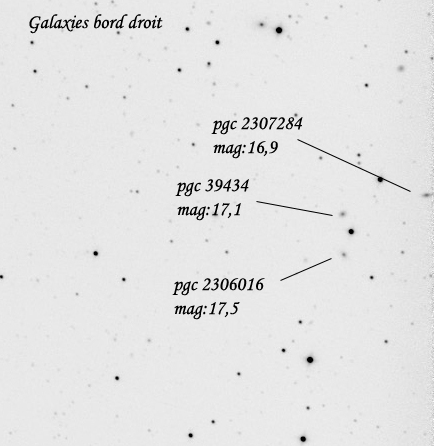

bon personne pour me dire la magnitude des galaxies que l'on voit sur la droite de l'image sur la full????:)
j'ai Prism7, mais pour la photométrie je m'y casses les dents dessus, si qq'un sait faire ;)
Bonjour.
pour répondre à ta question sur les MAG des 2 à droite, j'aurais tendance à dire: pour la 1ere, NGC 4217 = mag 9
pour la seconde: ngc 4144 ( que certains situent dans U.MAJOR ) MAG 12,2
j'èspère ne pas m'être planté.
Ah bon ? :?:
Peux tu mesurer sur brute et nous donner la hauteur du signal des galaxies que tu cites (en ADU) ?
Peux tu egalement relever le niveau au centre de M106 (coeur) ?

donc les tachouilles du fond doivent être encore plus faible en magnitude :)
tu te sers de quel pgr pour étaloner ? comment t'y prends tu?
