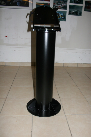

jusqu'a présent j'utilisais un robuste pied colonne sur roulette pour suporter ma monture Losmandy Titan, trés pratique lorsque je l'utilise chez moi :) par contre en itinérant c'était la croix et la baniére!!!!:b: il fallait trouver un endroit bien plat pour pas que çà se casse la gueule!!!! un temps fou pour monter le trépied qui était transporté en 4 parties!!!! bref la galère:confused:

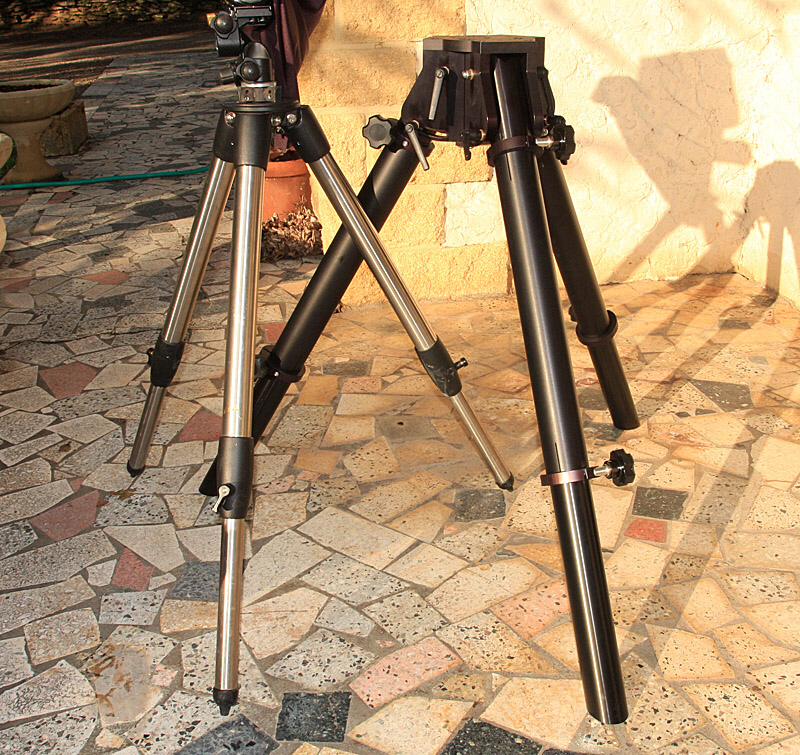

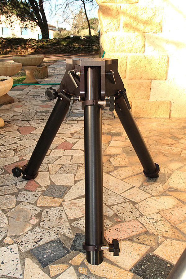

contrairement aux anciens trépieds Losmandy, celui-ci ce plie entiérement , il est ainsi opérationnel en 10 sec!!!! il ma fallait bien 15 mn de montage avec le pied colonne :rolleyes:
voici les photos

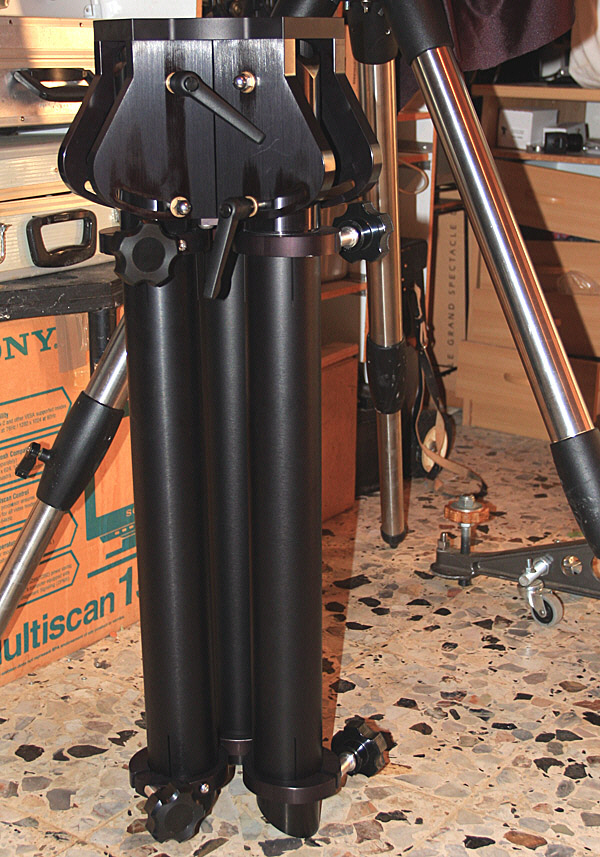

une fois entiérement replié il ne tient pas trop de place ,il mesure ainsi 86 cms

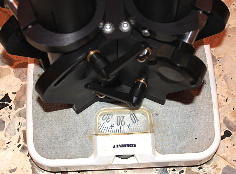

bon c'est du matos costaud, fait pour soutenir du lourd!! donc un poids de 18.5 kg tout de même
, mais bon on a rien sans rien :rolleyes:

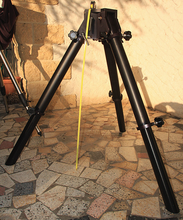

en position basse, la hauteur est de 74 cm seulement, bien pratique pour placer un newton par ex :)
en position haute la table sans le MAL culmine à 110 cm , ideal pour tout ce qui est SC ou Lunette

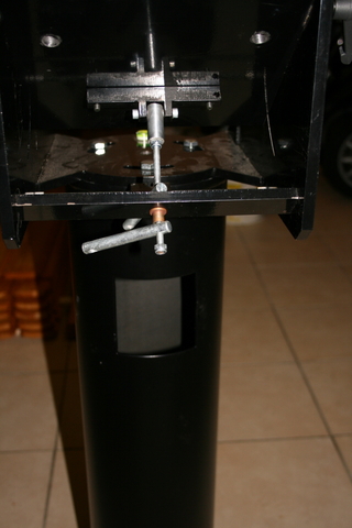

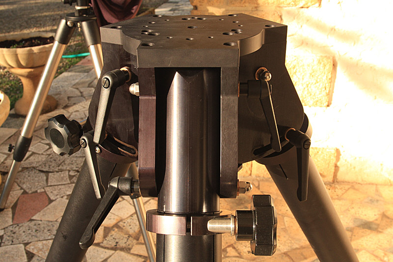

le plateau est une belle piéce!!!! en alu de 20 mm d'épaisseur :) de gros boutons moletés de 60 mm de diamètre, çà respire la solidité
une petite comparaison avec le trepied de l'EQ6 , le diamétre des jambes du FHD est de 76 mm

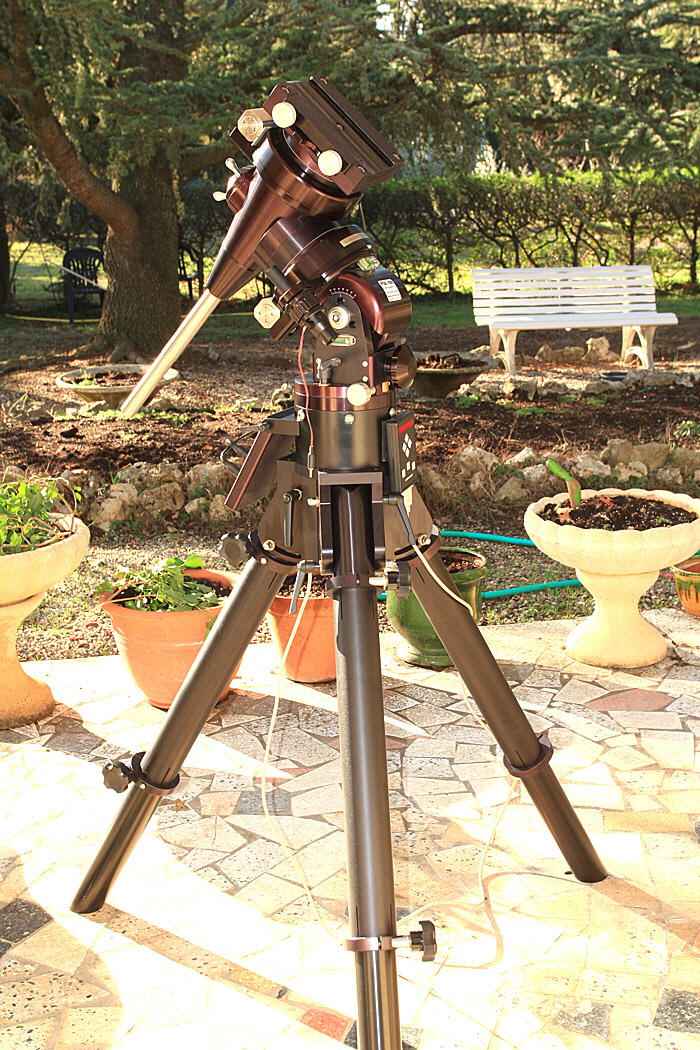

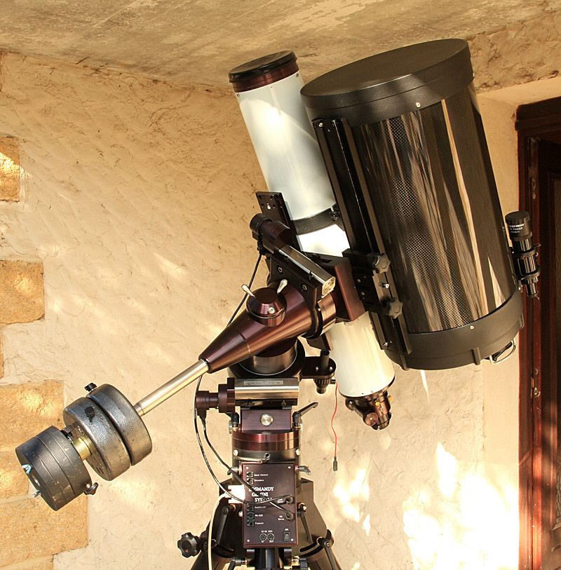

la Titan avec ses nouvelles " jambes" :be:
le FHD est donné pour pouvoir suporter une charge de 200 kgs!!! j'ai tout de suite voulu tester voir si çà passait!!!!! :be: bon là je sais je triche car il n'y a que 100 kg dessus
c'est ma config visuelle du moment :)

mon point de vu, c'est que c'est vraiment un trés bon et trés costaud trépied pour les montures style G11 ou Titan, trés pratique, montage en qqs secondes, çà c'est que du bonheur :)
par contre prévoir des patins si on l'utilise sur un terrain meuble, car la coupe en biseau çà pénétre bien dans la terre
la ou çà fait mal , c'est le prix!!!!!!:b: 1365€ pour le trépied sans le MAL!!!! certes c'est du costaud, mais çà ne reste finalement que de l'Alu et à 73€ le kg d'alu, c'est cher!!!:)

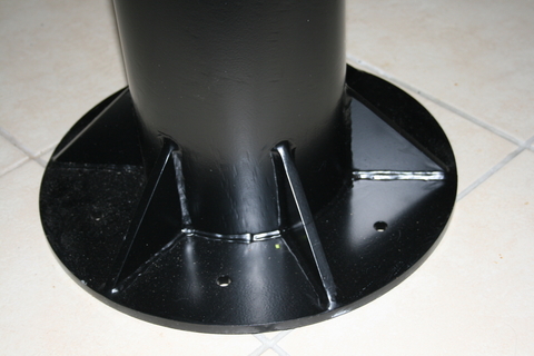

j'ai fait faire par un ami serrurier une colonne pour un LX200, un truc tout simple en ferraille, platine, tube, un peu de soudure et une peinture époxy noire.
Résultat: 450€
Donc pour un trépied alu: matière première, usinage, traitements etc... je dirais dans les 2500€ :confused:

Est-ce que les tubes inférieurs du trépied sont bloqués en rotation ?
Car du fait que l'extrémité est coupée selon un certain angle, si ils tournent on se retrouve avec la pointe au sol, Non ?

Les parties des jambes coulissantes sont bloquées en rotation, et c'est beaucoup plus stable qu'un embout pointu.
c'est bien lourd en effet (et occasionnellement bien chere)
sur le site O&V il est annoncé a 23,5kg
tu as une version light ?
non , je ne penses pas :) il n'y a aucun site qui donne le même poids!!!!:b: j'avais vu 22 kg qqs part, un autre 20 , je penses que ce poids est donné avec le poids du MAL , mais bon il doit peser 2kg à tout casser
