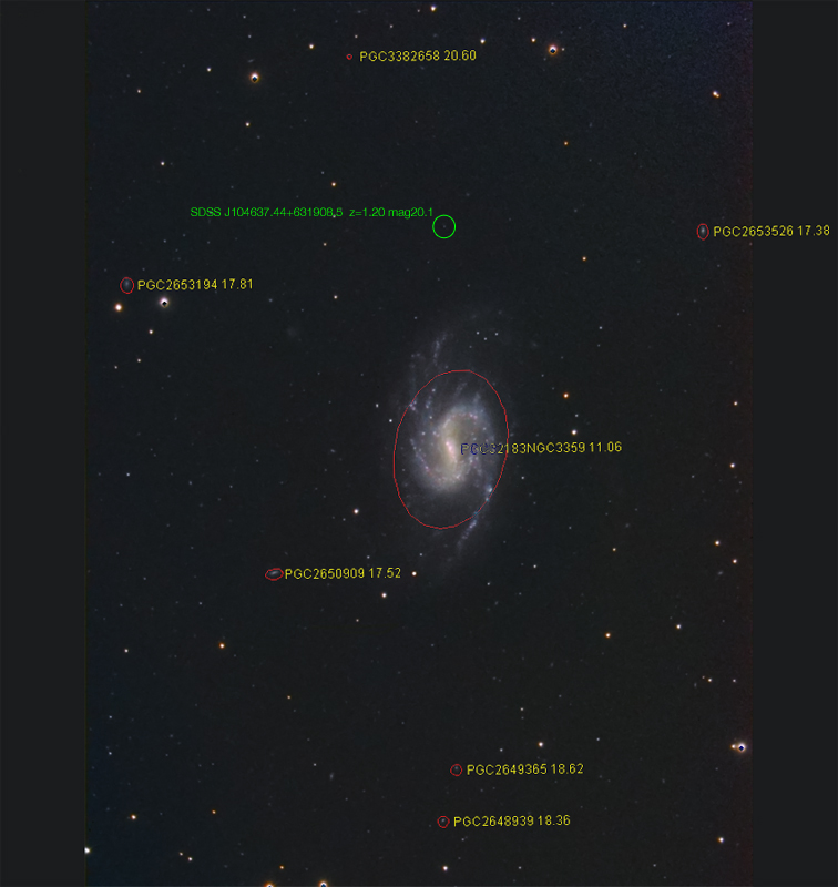

Petit repérage avec un petit quasar en bonus :
La DSI laisse toujours des traces de l'effet préampli dès que l'on utilise le bin2x2 (le cas ici pour la couleur) , l'effet est plus "discret" lorsque je fais que du N&B avec( donc en bin1x1).Les traces se voient bien ici en haut à gauche de l'image et de façon un peu moins soutenue en haut de l'image au 2/3 :confused: .

Et une question comment tu fais pour la deuxième image pour afficher les galaxies et les magnitudes que tu as? tu utilises quoi? tu fais comment?
En tout cas continue comme ça tu rentres dans mes références photos toi :) et je vais te piquer de la cible moi :)
Salut lantha :)
Pour le repérage , c'est tout simple : j'utilise Carte du Ciel , j'essaye d'avoir à peu près le même champ que ma photo en jouant avec le zoom de cdc.Ensuite export de la carte en bmp , puis superposition avec la photo (normale ou en négatif) sous Photoshop (calque en mode différence) :)
