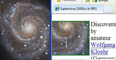

Enfin j'ai trouvé une référence dans mon style de traitement, et les couleurs se fondent parfaitement. A 125% a côté de mon 2° crop il a sa place. C'est la supernova de 2005 indiqué dans le post de Gibeheim.
Article ici :http://www.rochesterastronomy.org/sn2005/sn2005cs.html
J'ai hésité avant de poster cette version pensant avoir faut, les images trouvées sur internet ne ressemblaient pas à la mienne, mais ce bout d'image m'enlève le doute.
A savoir, au départ mon image était jaune et flou.
Pour les couleurs, c'est à l'intuition et pour le renforcement des détails je ne voulais pas introduire d'artefacts et je me suis pris en douceur.
Ce bout d'image m'enlève le doute. Sans parler de vos commentaires.
