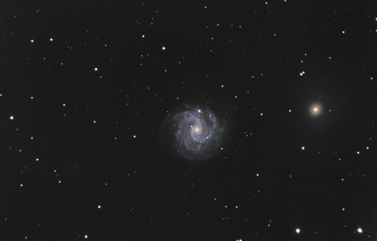

Ngc 3184 est une spirale de face située dans la Grande Ourse. Cette galaxie a déja été présentée ce mois ci sur le forum. Voici la version C8 à 1500 mm de focale.
Une grande partie de la luminance date de 2009, un simple complément ainsi que les couches RGB datent de ce mois d'Avril.
Conditions : C8 à F7.2 avec red MEADE. CCD Sigma 1603
Autoguidage G11 avec 80ED (2009) ou MAK90 (2010) via MTS3 et Guidemaster
Pose luminance de 300 secondes unitaires en L. Fond de ciel entre 3000 et 3500 ADU.
25 mn par couche RGB en bin2 (pose de 150 secondes environ selon les filtres).
Prétraitement Iris

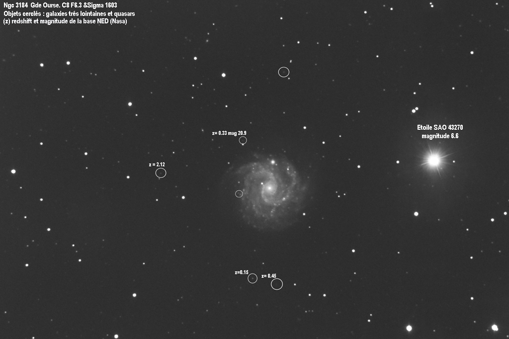

Luminance avec quelques repéres (2009) :

Belle image Christian ; on dirait un moulin à vent.
Merci aussi pour le repérage dans le CP
Toujours ces quasars en complément, génial !!! Encore une plongée dans les profondeurs de milliards d'AL.
Sinon, ta galaxie est parfaite comme d'hab' (pas assez compétent pour émettre une critique quelconque), bravo et merci.
ça fait un petit moment que je me demande si avec un 150/750, sur les clichés posés longtemps, on peut réussir à en repérer un ou deux de ces fameux quasars que tu nous fais découvrir à chaque fois, ou si diamètre et focale trop petits ???!!!:?:

Salut Christian,
Perso, je trouve cette image un peu en retrait par rapport à ta production habituelle. La galaxie me donne une impression de flou.
Et la grosse étoile n'est pas très esthétique et attire trop l'oeil. Remarque, avec une mag de 6.6, comment faire autrement.
Bon, je critique, je critique, mais je suis bien incapable de sortir le 100ème de ce résultat qui est quand même très très bon.
Jack
Bonsoir
Merci pour les remarques. C'est vrai, cette grosse étoile est casse pied. Elle m'a donné bcp de boulot. Un recadrage placerait la galaxie trop sur la droite.
Comment faire pour améliorer le rendu de cette étoile ? Son diametre a déja été bien réduit avec la sphérisation. Couleur trop prononcée (elle est orange normalement) ?
Si quelqu'un a des conseils je suis intéressé On peut tjrs essayer d'améliorer.
c'est faisable pour au moins deux d'entre eux (0.15 et 2.12) à condition d'y passer quelques heures et aussi de les retrouver
Salut Christian,
je sais pas pourquoi ,mais je préfère la N&B :?:
C'est grave docteur ?:be:
Bon il y a cette grosse étoile flou + gros halo ,mais bon je sais que c'est dur a traiter ce probléme :)
Les autres étoiles sont trop franche ... pour moi
Et ,il y a quelque chose qui me va pas dans la couleur une dominante de Turquoise au centre sur certaines étoiles ..je sais pas .........je sais plus .........je suis perdu :be:
Mais ca reste une excellente image ..........
seb
Salut Seb
Ouaippp.. merci pour cet avis :). On reste sur cette grosse étoile qui n'est pas esthétique. Je l'ai réduite un peu mais les pixels environnants ont été arrosés. Pas évident à partir d'un KAF qui bloome à mort avec cette magnitude de 7. Mais pas d'excuse, faut arriver à un résultat correct.
Zou, je me mets au boulot..:p
une expérience de la semaine dernière : avec 200 minutes de pose avec lune et quelques lumières inopportunes, le même capteur que celui de Christian (encore une belle image !!) et une lunette de 102mm ouverte à 8, on obtient la lumière d'un quasar situé à 11 milliards d'années-lumières, mag 19.
Alors avec un 150, ce doit être possible ;)
salut christian,
des tachouilles ! des tachouilles toujours des tachouilles ;):violon::violon:
excellent
c'est vrai que cette étoiles est casse pied j'ai une préférence pour la n&b
amicalement
guillaume;)
un jour elle sera mienne...oh oui un jour elle sera mienne ;)
magnifique prise Christian mm si j'aurai vu une version plus douce.
moi l'etoile ne me derange pas
J'aime bien celle(s) qui est(sont) devant la galaxie, ca donne un rendu sympa
Ok pour les suggestions. J'ai appliqué un gaussien de 0.3 pix sur les étoiles, ça arrondit les angles :)

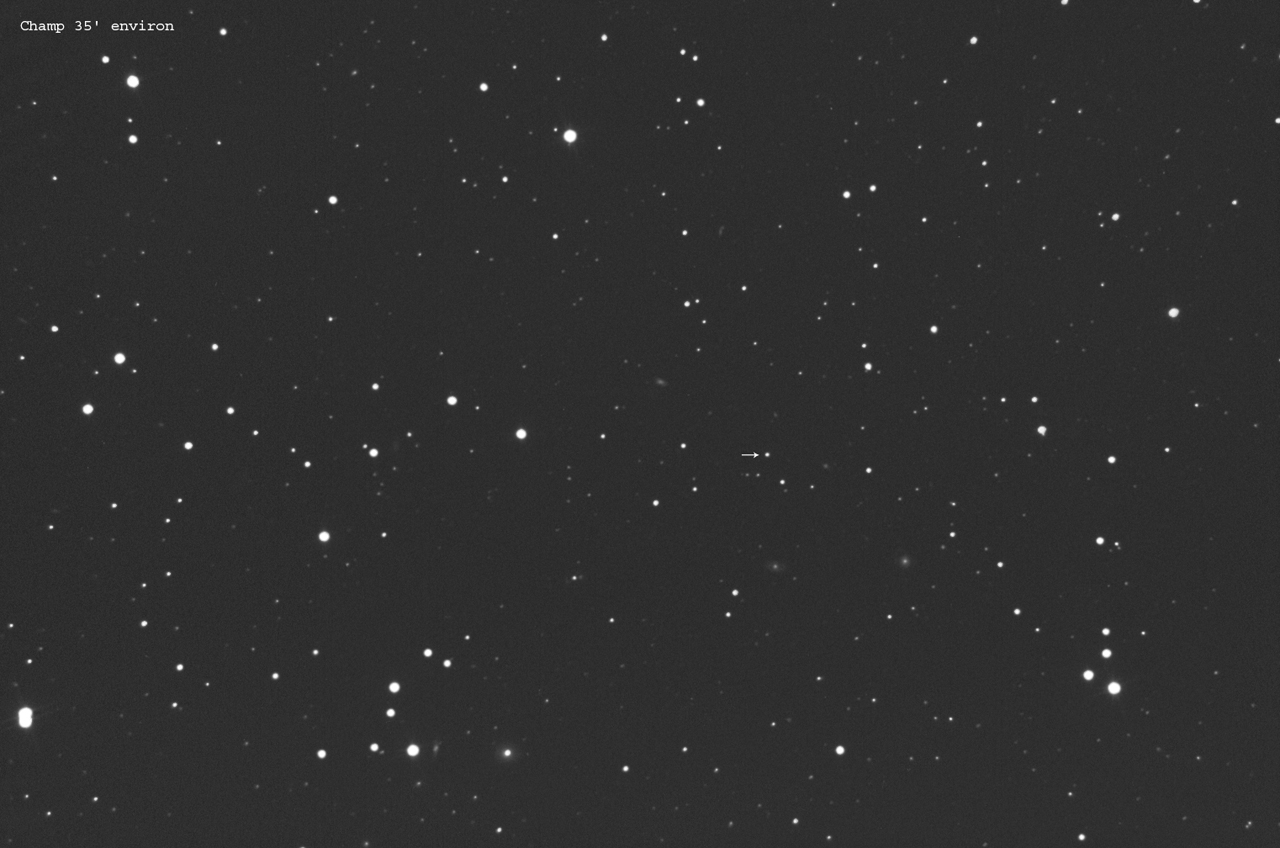

J'ai également oublié de répondre au sujet des quasars. Sur cette image ces objets lointains sont faibles mais sous un bon ciel tu peux y arriver.
Mais si tu veux te faire "LE" quasar il faut imager l'APM08279 dans le Lynx. A faire en fin d'année. C'est l'objet le plus lointain et le plus lumineux de l'Univers. Sa magnitude est de 15.5 environ, donc c'est pas trop difficile à faire.
C'est l'un de mes 1ers objets imagés en 2007.
Il est situé à 11.5 milliards d'AL, il brillait quand l'Univers était encore un ado...
Des études récentes montrent que les quasars n'existent plus à "notre époque". Ils ont existé assez tôt aprés le BB. Ceux que nous observons proviennent du passé... Une prodigieuse remontée dans le temps. C'est cela également l'imagerie du CP.
APM du Lynx (on le trouve facilement sur Gogole :p) :

Oups, m'étais arrêté tout à l'heure dans ton post Christian, je n'avais pas vu ta réponse claire et précise et avec photo en plus à mon questionnement !!! Merci beaucoup.
Ces quasars sont effectivement fascinants !!!
Je vais chercher des renseignements sur APM08279 dans le Lynx (que je ne connaissais pas évidemment) et le noter dans mon carnet pour la fin d'année !!!

Ben oui, les Amis, mais Christian l'avait rectifiée entre-deux, cette grosse étoile. ;)
Je dis ça pour éviter de passer pour un imbécile, hein ?! :be:
Christian > Cette version est nettement mieux.

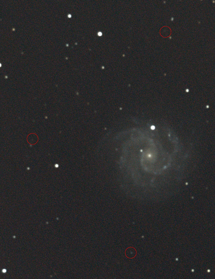

moins sensible que ccd, mais ça passe ???
ça passe mais c'est beaucoup moins bien que l'image CCD de Christian
avec un 400D au foyer newton 200/1000
pas mal de temps de pose
Christian: excuses pour la pollution du post, c'est pour montrer la différence apn/ccd:)

Gérard, elle avait quelle tronche ta grosse étoile sur coté droit avec l'APN ?
