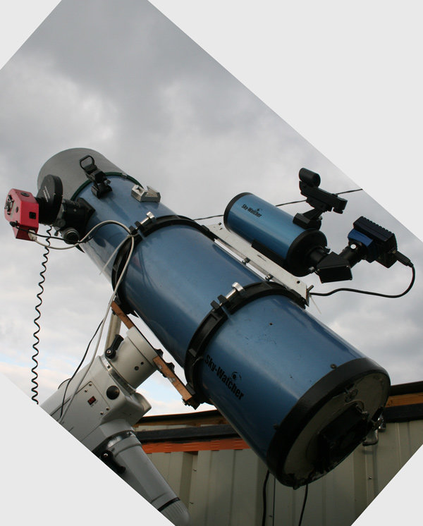

Bonsoir
tout est prêt
le bébé est sur les épaules de papa:D
le MAK 100 et son réducteur sont juchés sur le newton
manque plus qu'un trou dans les nuages pour valider
la mise au point par déplacement du primaire a l'air très douce et précise
les conseils du Christian m'ont été précieux
un dernier
faut-il laisser le renvoi coudé?
ne peut-on pas imager avec?
me tarde la nuit:)

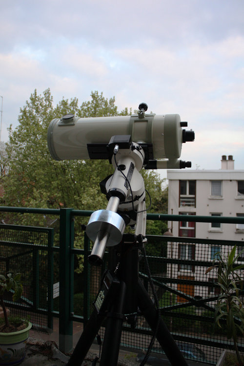

Nous aussi nous sommes prêt pour un petit test du nouveau matériel. Mais en visuel, j'ai vendu la CCD. Et puis je ne remettrai pas ça sur le balcon : voir le CN au dessus de la rue (il dépasse du balcon là) me flippe gravement...

Jolie le setup.
Pour le renvoie coudé c'est toi qui vois, si tu as assez de tirage tu peu le supprimer; c'est plus pour le confort d'observation.
Ca t'allégera un peu l'ensemble.
Manque plus qu'un ciel bleu profond ou plutôt noir profond.

Gérard : pourquoi t'as mis un coude derriére le MAK ? Tu cherches les em.... ou quoi ? ça fait un porte-à-faux avec le poids du DSI sur le PO. Faut chercher la max de simplicité. Bon, tu verras.
Ici SPC est mise directement sur le PO du MAK.

oui, il me reste 1.5cm (je n'ai jamais essayé le correcteur avec la ccd)
les fixations sont au pas 42 et la roue à filtre est mâle/femelle
le pare-buée pour...la buée!
j'habite près d'une rivière et souvent l'air est humide

Gérard, je ne mettrai pas le RC quand même. Tu dois pouvoir avec le focus sans non ?
j'essaierai sans et avec
je vous dirai ça

moi aussi mon papa me porte , mais sur le coté , et il a chaussé son nouveau trépied de chez TS
mais je suis de la classe en dessous car je ne suis qu'un mak 80 -1000
ce soir on shoot les nuages et on a pris une bonne dose de buée

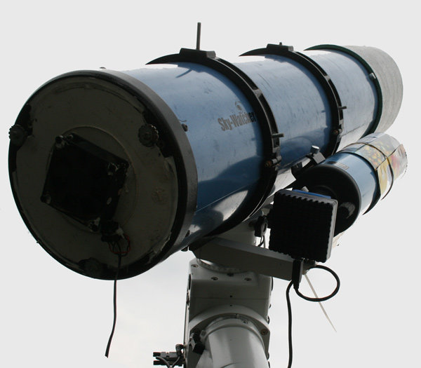

Gérard33 , pour la buée , il faudra sûrement également prévoir un pare buée pour le petit mak ...le ménisque est en première ligne ...
Question: on m'a dit que ces mak pouvaient être victimes de micro-déplacements intempestifs du miroir pendant les poses et donc fausser le guidage. Quelqu'un a t il été confronté à ce type de problème ?
Amicalement,
Oui, je confirme. Un bout de carton enroulé d'une quizaine de cm suffit.

Effectivement avant de passer sur MAK 90 en autoguidage certains m'avaient signalé ce risque.
Apparemment je n'ai jamais constaté de flexion avec le MAK depuis que je l'utilise.
Ceci dit je n'ai jamais eu de probléme non plus avec le C8.
Oki
je vais le remettre sur le côté comme l'était la lunette
faire un pare buée
le point sans renvoi coudé ne pose pas de problème
il y a l'air d'y avoir toujours des étoiles à - d'1 s
pour l'heure, je n'en vois plus aucune dans le sky
bonne nuit et bonne chasse!!

le ciel est resté nuageux
j'ai eu le temps de voir que:
-le montage sur le dessus était difficile à équilibrer
-le couple MAK/ DSI2 est redoutable: des étoiles même à travers les faibles nuées
-le renvoi coudé est inutile
c'est déjà ça:be:
