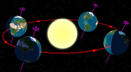

Bonjour.
Tu veux savoir si la portion de ciel derrière le soleil nous est parfois visible? (ca me semble être celle qui serait visible de jour sans la luminosité du soleil).
Comme La terre tourne autour du soleil (en un an) , je dirais que oui.
Le ciel qui nous surplombe de jour, à quoi ressemblerait-il si nous pouvions le voir? Ou je pourrais formuler autrement la question: y a-t-il un endroit au monde qui voit quand il fait nuit ce qui est au-dessus de ma tête quand il fait jour chez moi et qui est invisible à cause de la lumière?
Pas au même moment ; c'est la Terre qui tourne autour du Soleil et non l'inverse.
Quel que soit l'endroit sur Terre, on ne peut voir le ciel que dans la direction opposée à celle du Soleil. Du coup, il faut attendre d'être arrivé de l'autre côté du Soleil pour voir le ciel qui était alors caché.
S'il existait une anti-Terre, située de l'autre côté du Soleil, elle verrait la nuit la portion de ciel que nous voyons le jour. Mais en fait, l'anti-Terre, c'est la Terre six mois plus tôt (ou plus tard), donc comme l'a dit Astrotophe, il suffit d'attendre six mois.
Quant au Télescope Spatial, il est situé beaucoup trop près de la Terre (il orbite à une centaine de kilomètres, je crois, pas plus (*)) pour voir un ciel différent du notre.
(*) On l'a placé au-dessus de l'atmosphère pour qu'il ne soit pas affecté par la turbulence, mais c'est tout.
Attends 6 mois, et durant la nuit, tu verras le ciel du jour quand il fait jour. ;)
